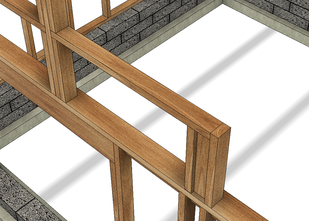

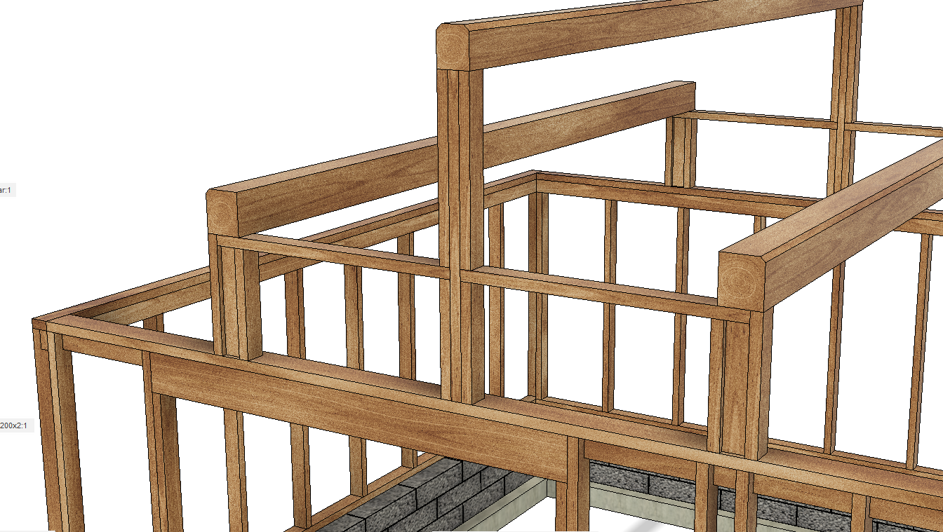

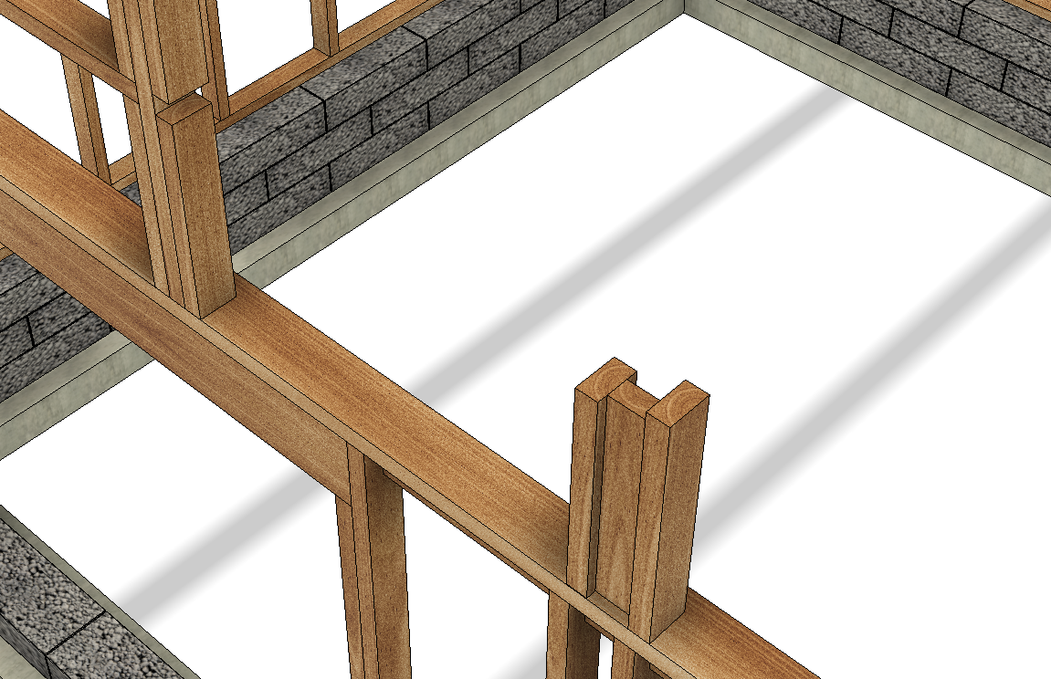

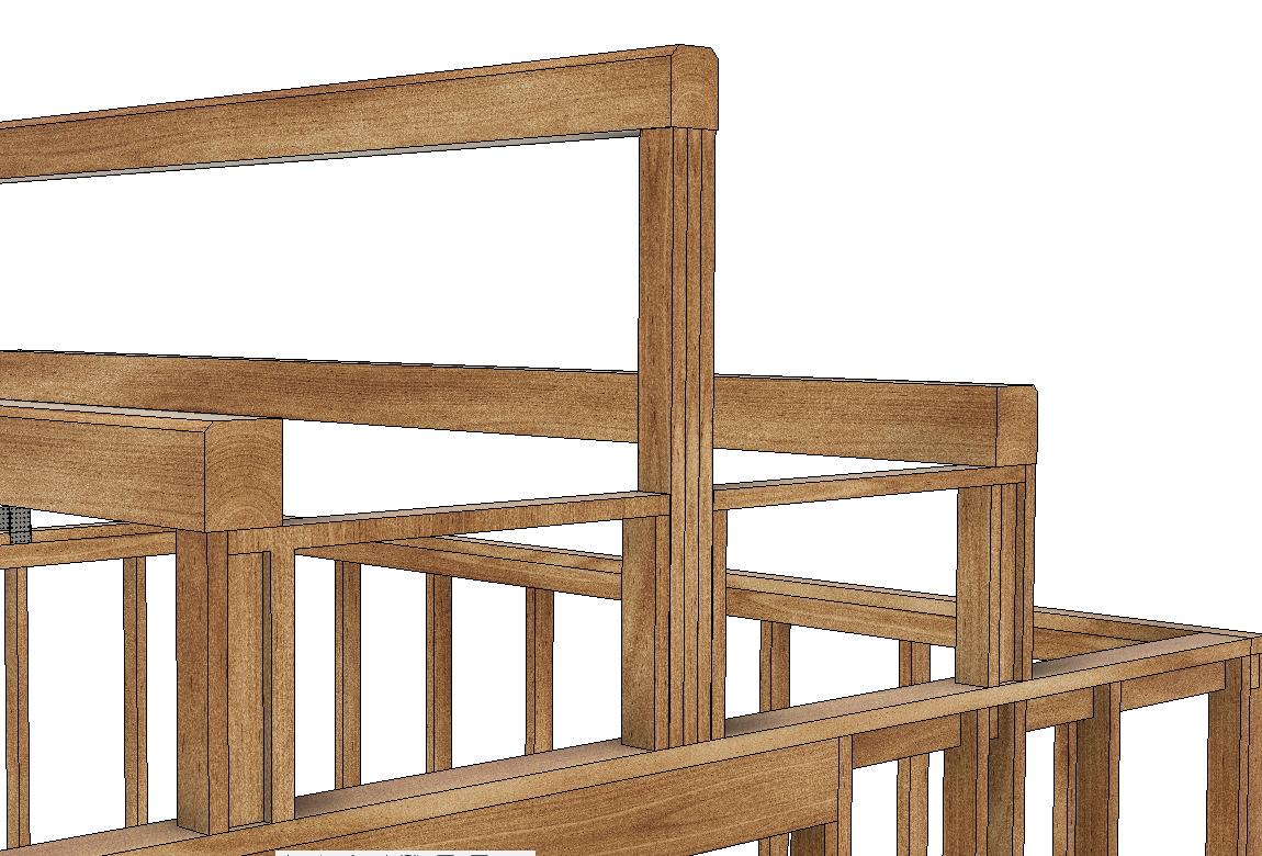

Gjorde en alternativ design i CAD programmet denna är byggd helt från 2x4 reglar istället för stolpar.
Åsarna har jag uppdaterat med den egentliga storleken också nu då jag faktiskt vet vad den slutliga storleken blev.
![fAdNfvS.png fAdNfvS.png](/forum/proxy.php?image=https%3A%2F%2Fi.imgur.com%2FfAdNfvS.png&hash=9821cbbcf6078922d0217b82b5afa0b4)
![xRIttKL.png xRIttKL.png](/forum/proxy.php?image=https%3A%2F%2Fi.imgur.com%2FxRIttKL.png&hash=733a92db0a5ad4ceeff4d8db7b29bc37)
Jag gjorde en sorts I-balk istället av reglarna som ska vara under sidoåsarna
![WMythJn.png WMythJn.png](/forum/proxy.php?image=https%3A%2F%2Fi.imgur.com%2FWMythJn.png&hash=fe2e506183292a4529a89b389dc08a27)

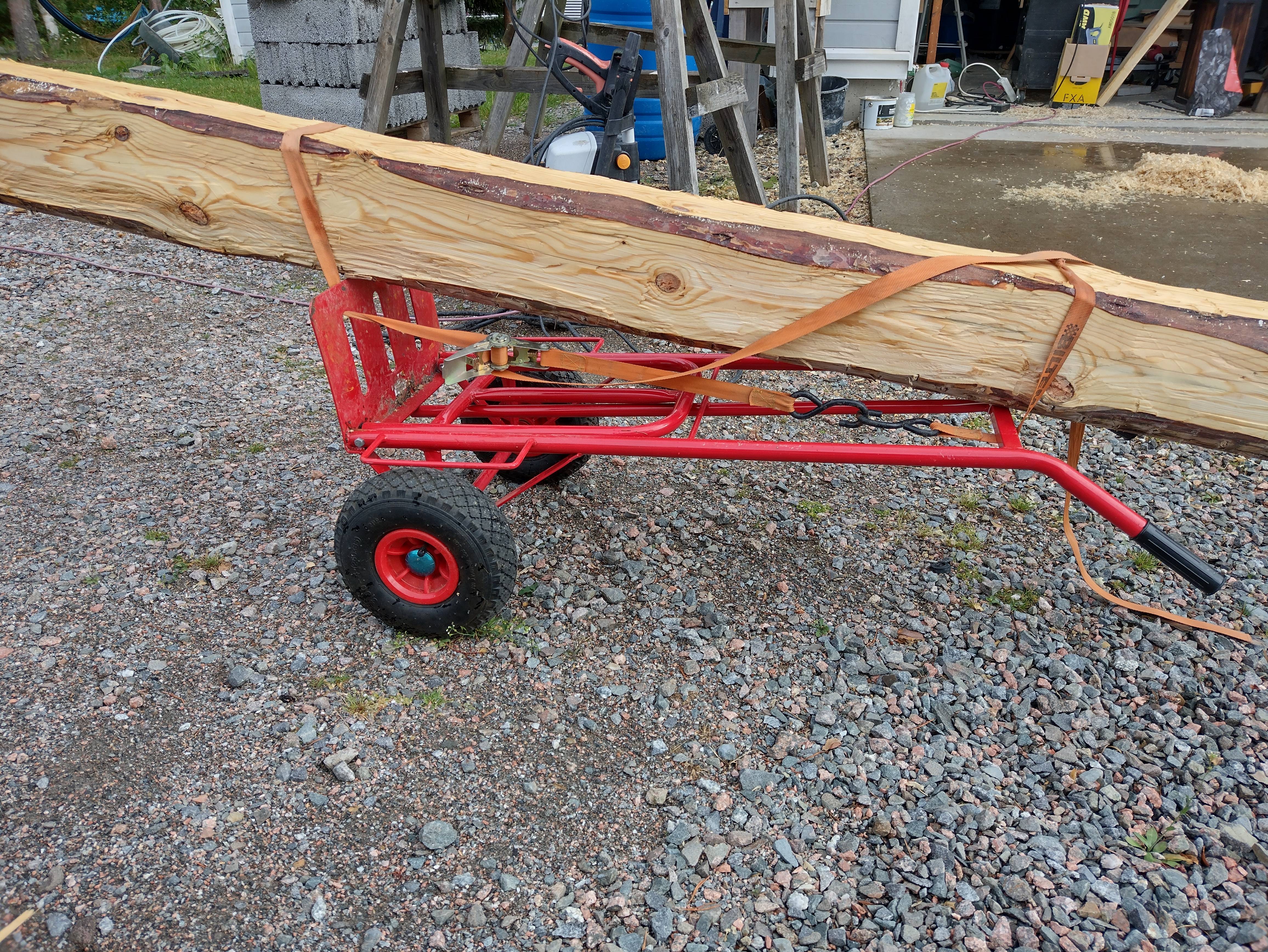

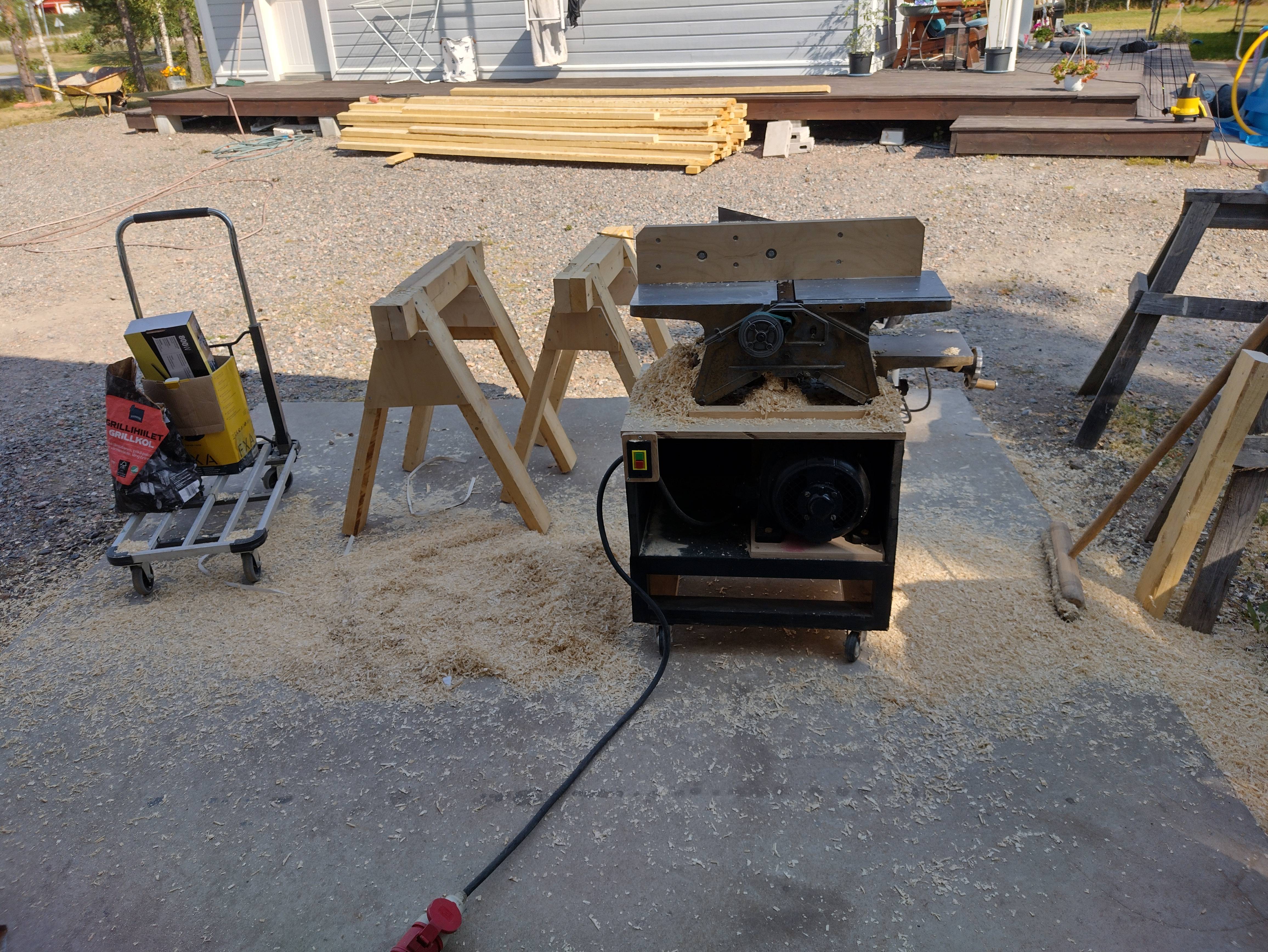

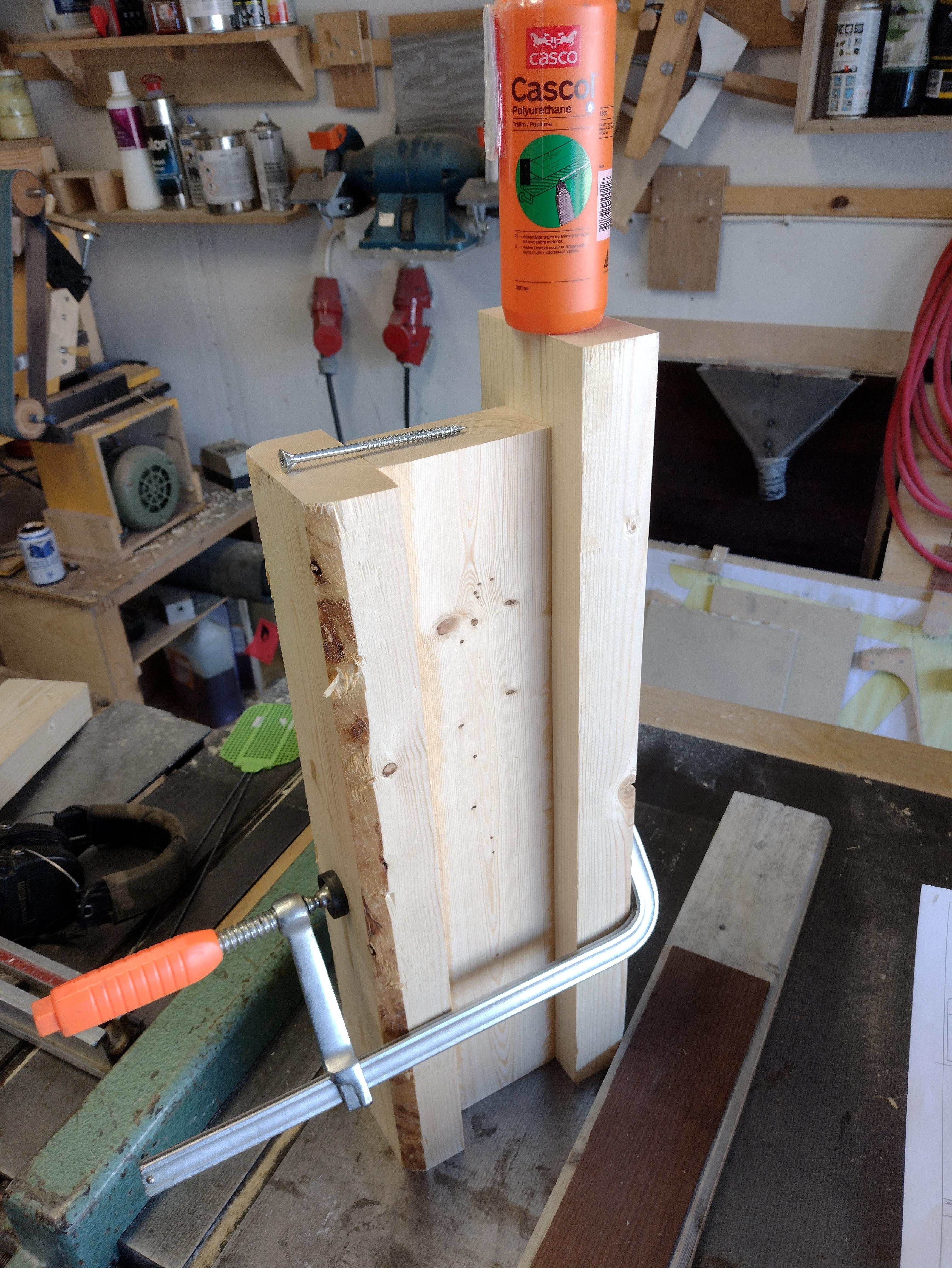

Igår kapade jag till alla längder som behövde, jag hyvlade också allt virke för att få rakt virke så det ska bli lättare att montera allt, så jäkla jobbigt att arbeta med vridet virke.
![FDy6B5a.jpg FDy6B5a.jpg](/forum/proxy.php?image=https%3A%2F%2Fi.imgur.com%2FFDy6B5a.jpg&hash=692de2839f25494b0ebe3717e1893605)

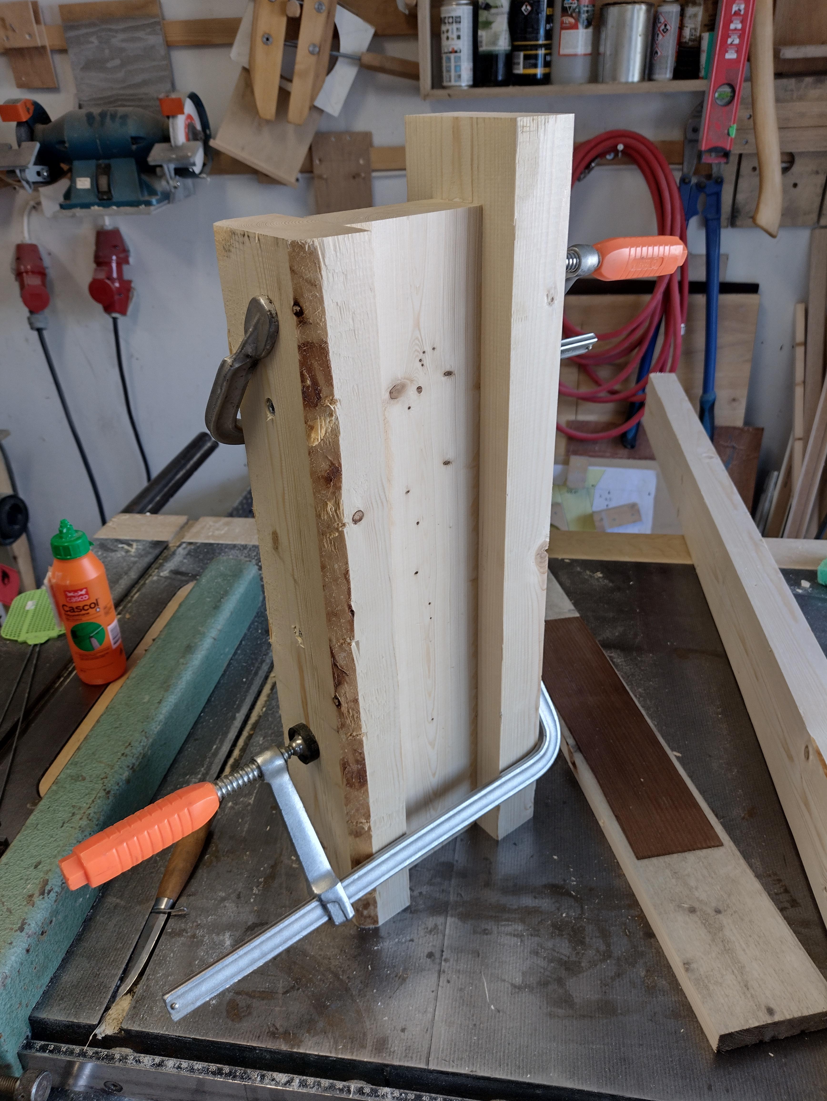

Såhär gör jag I-balkarna som sidoåsarna ska vila på. Limmar med PU-lim och drar in några skruvar från varje sida.
![hzX8kTI.jpg hzX8kTI.jpg](/forum/proxy.php?image=https%3A%2F%2Fi.imgur.com%2FhzX8kTI.jpg&hash=4b946048b67d38597dd610840de30cfc)
Första färdig:
![YHeLBY2.jpg YHeLBY2.jpg](/forum/proxy.php?image=https%3A%2F%2Fi.imgur.com%2FYHeLBY2.jpg&hash=e2e43586f01f5a152aad0d2d283bd148)
Första färdig:

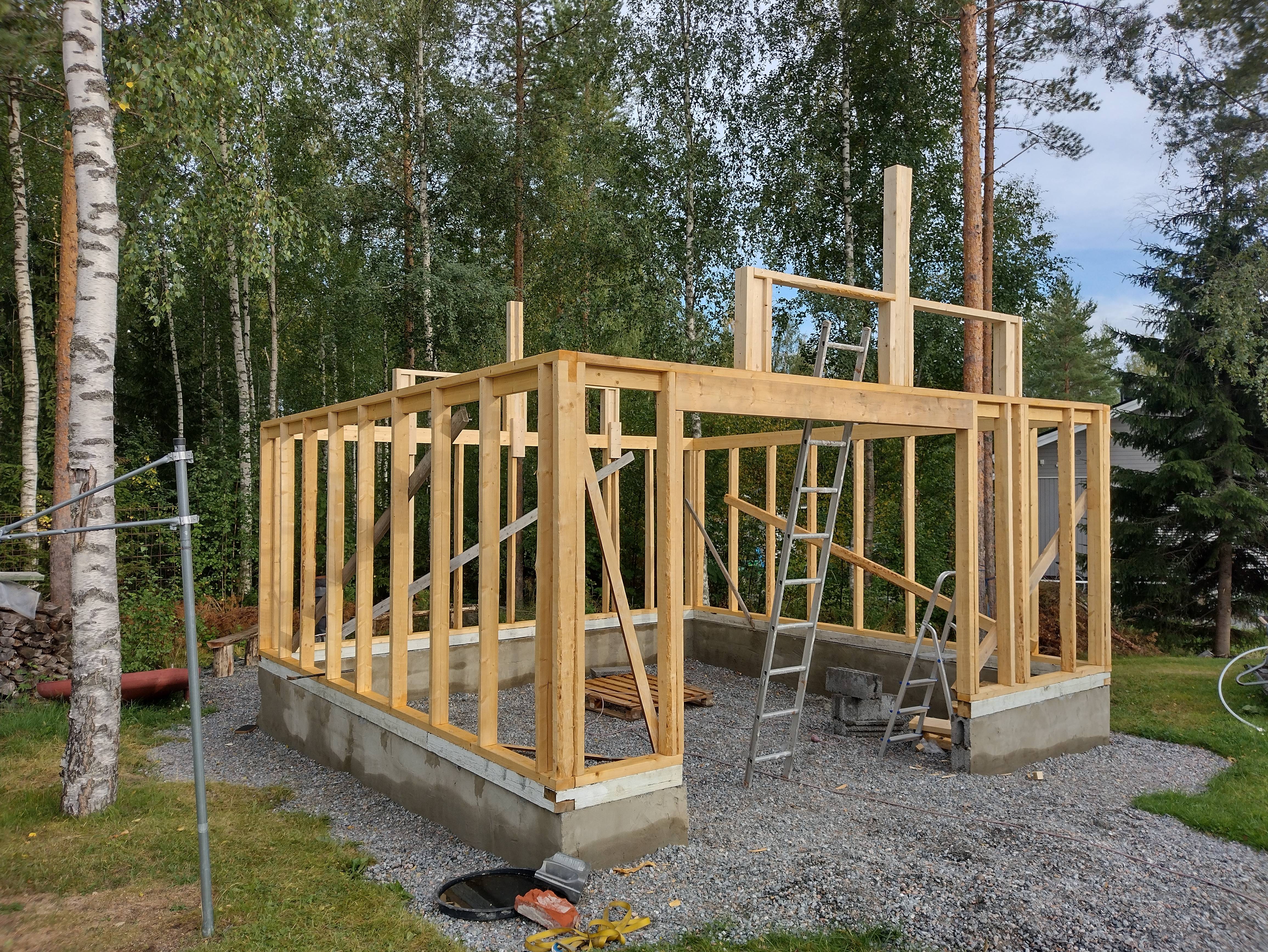

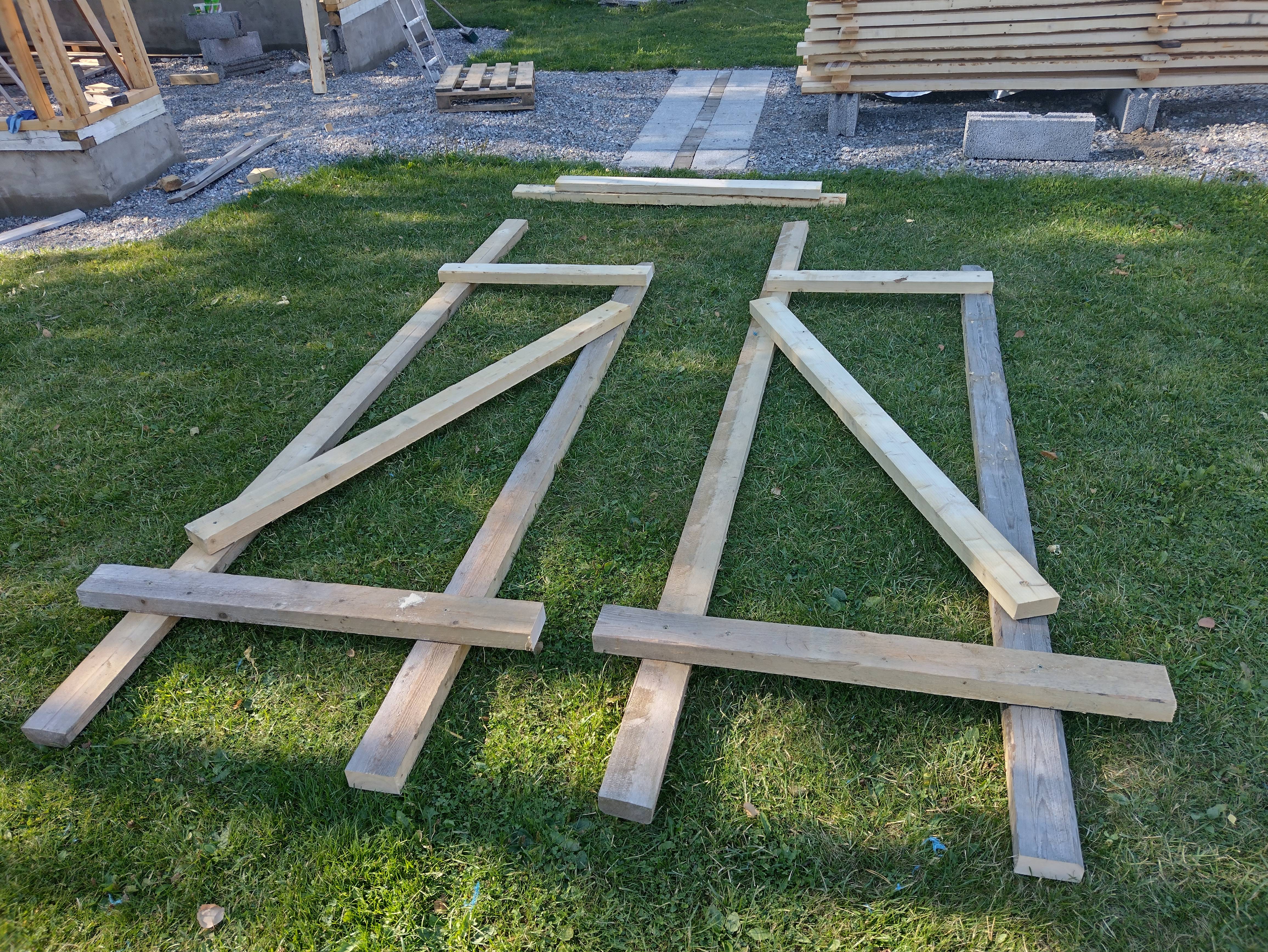

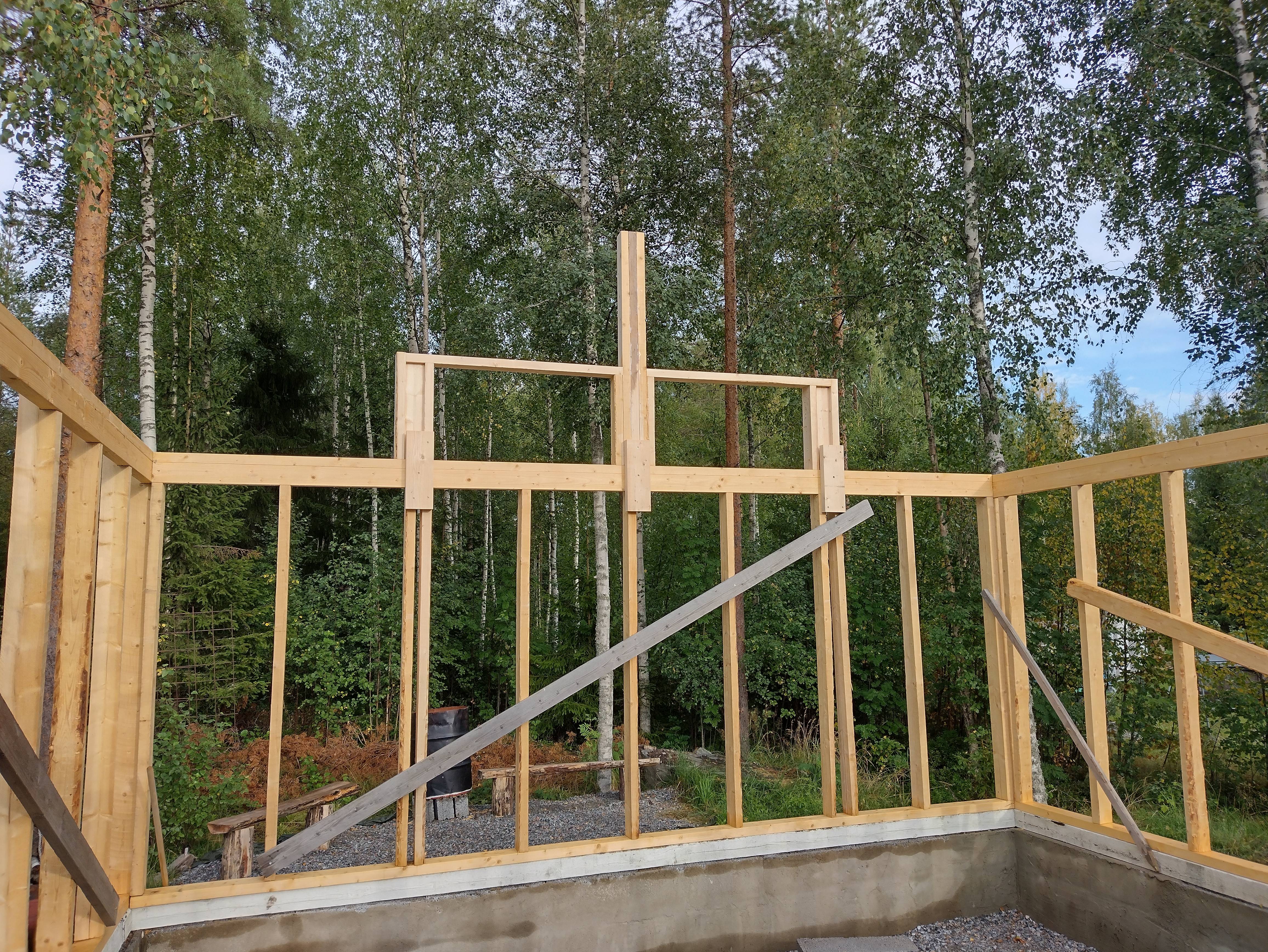

Alla stolpar är nu monterade, jobbar ännu på att montera stöden som ska ge mera styvhet i gavelriktningen. Monterade på en gavel:
![exYGNsX.jpg exYGNsX.jpg](/forum/proxy.php?image=https%3A%2F%2Fi.imgur.com%2FexYGNsX.jpg&hash=7fbdb52975a70f61959b00030c84ad7b)
Dubbla reglar lägger jag under sidoåsarna också. Hade två extra så.
![CpzZEPj.jpg CpzZEPj.jpg](/forum/proxy.php?image=https%3A%2F%2Fi.imgur.com%2FCpzZEPj.jpg&hash=a26e232786d66dc2a0b46ee78496a0b2)

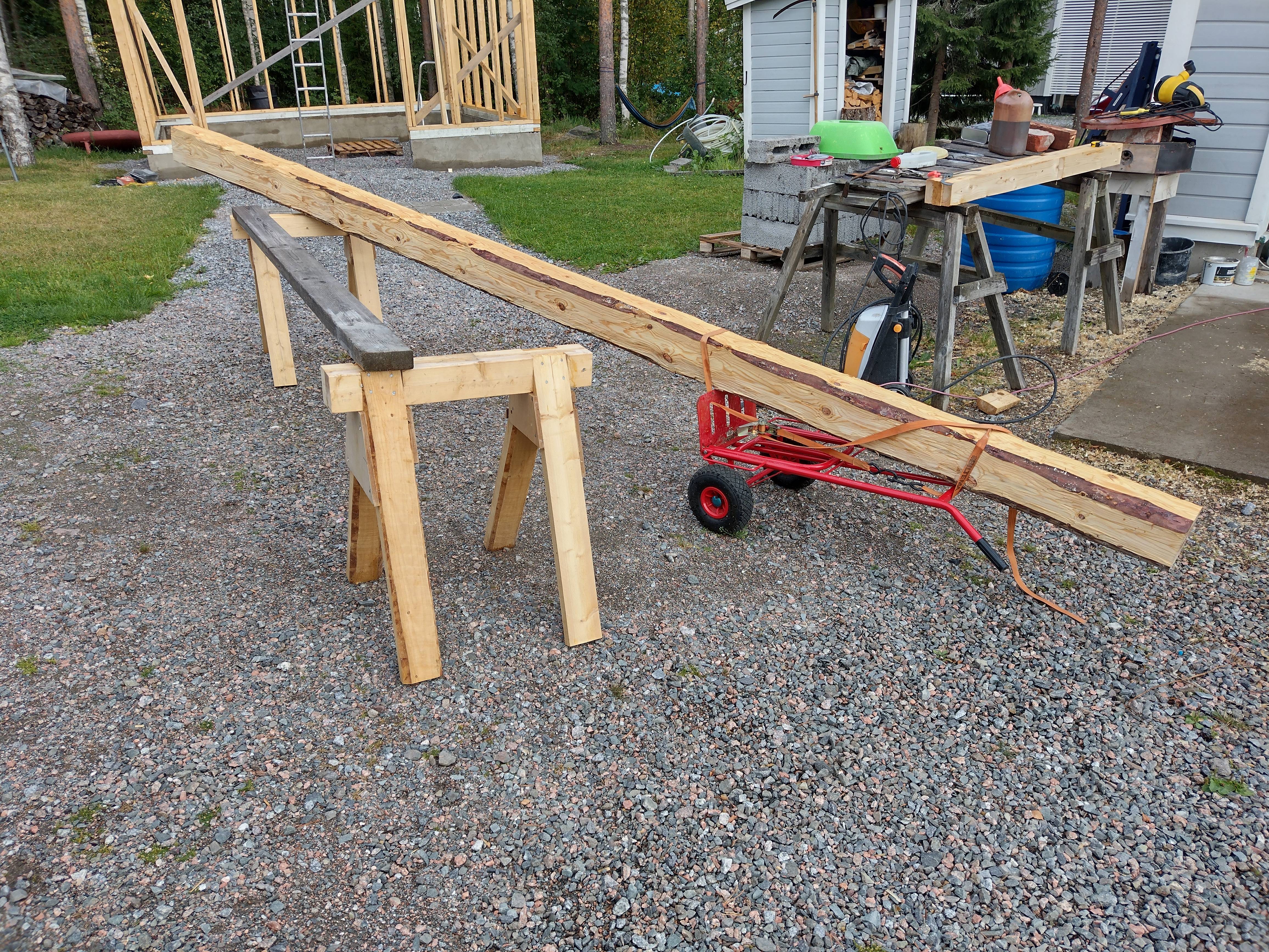

Såhär flyttar jag åsarna, det går riktigt lätt när hjulen kommer närmare mitten.
![IFBBUII.jpg IFBBUII.jpg](/forum/proxy.php?image=https%3A%2F%2Fi.imgur.com%2FIFBBUII.jpg&hash=f7f211640e8cea6ff82f3c171663e5da)
![muvzDom.jpg muvzDom.jpg](/forum/proxy.php?image=https%3A%2F%2Fi.imgur.com%2FmuvzDom.jpg&hash=ef1f91bd2cbb9928934caf74e6635d4d)
Nockåsen. Nu ska den snart upp på taket efter lite slutgiltiga justeringar

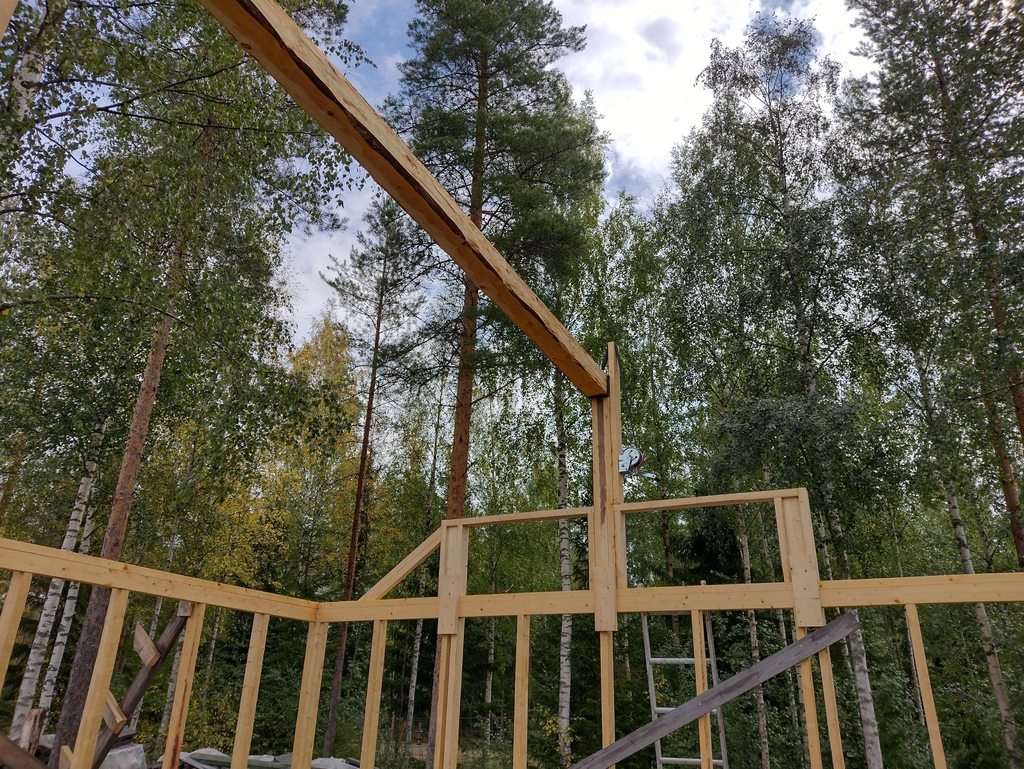

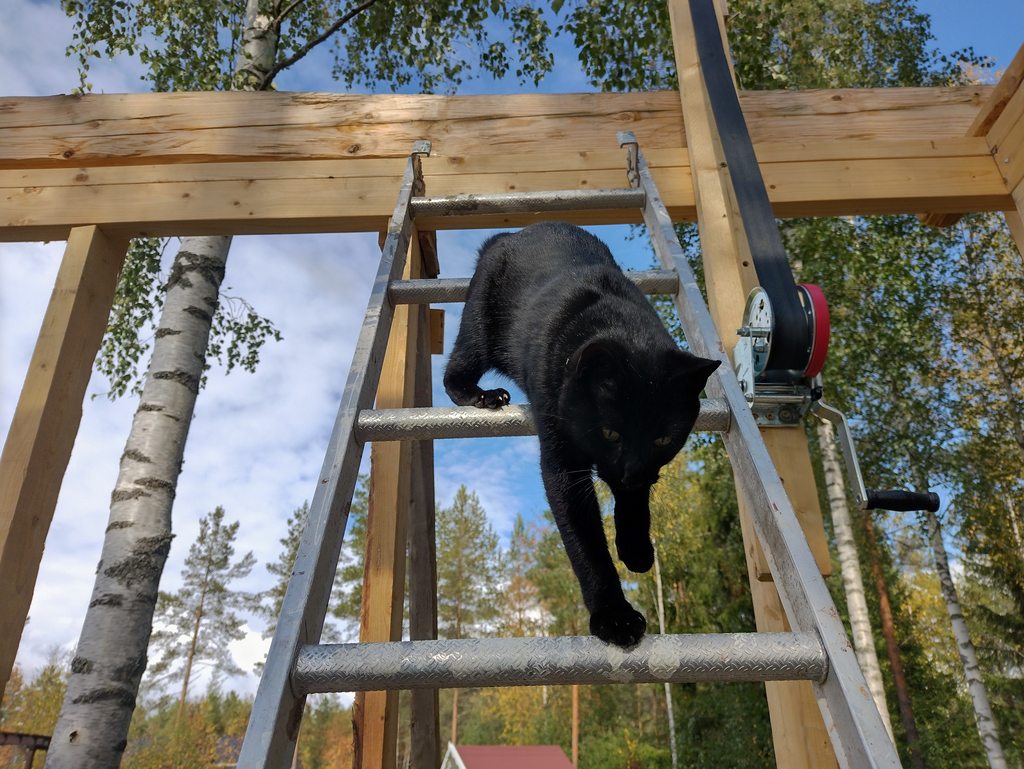

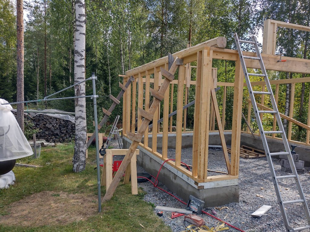

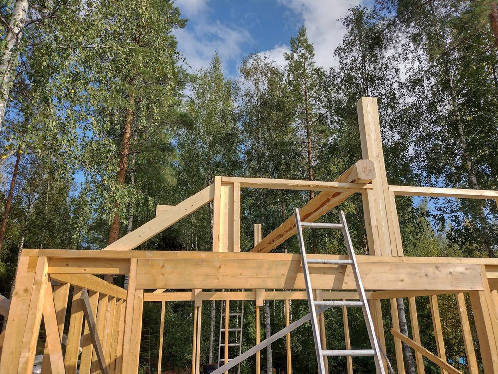

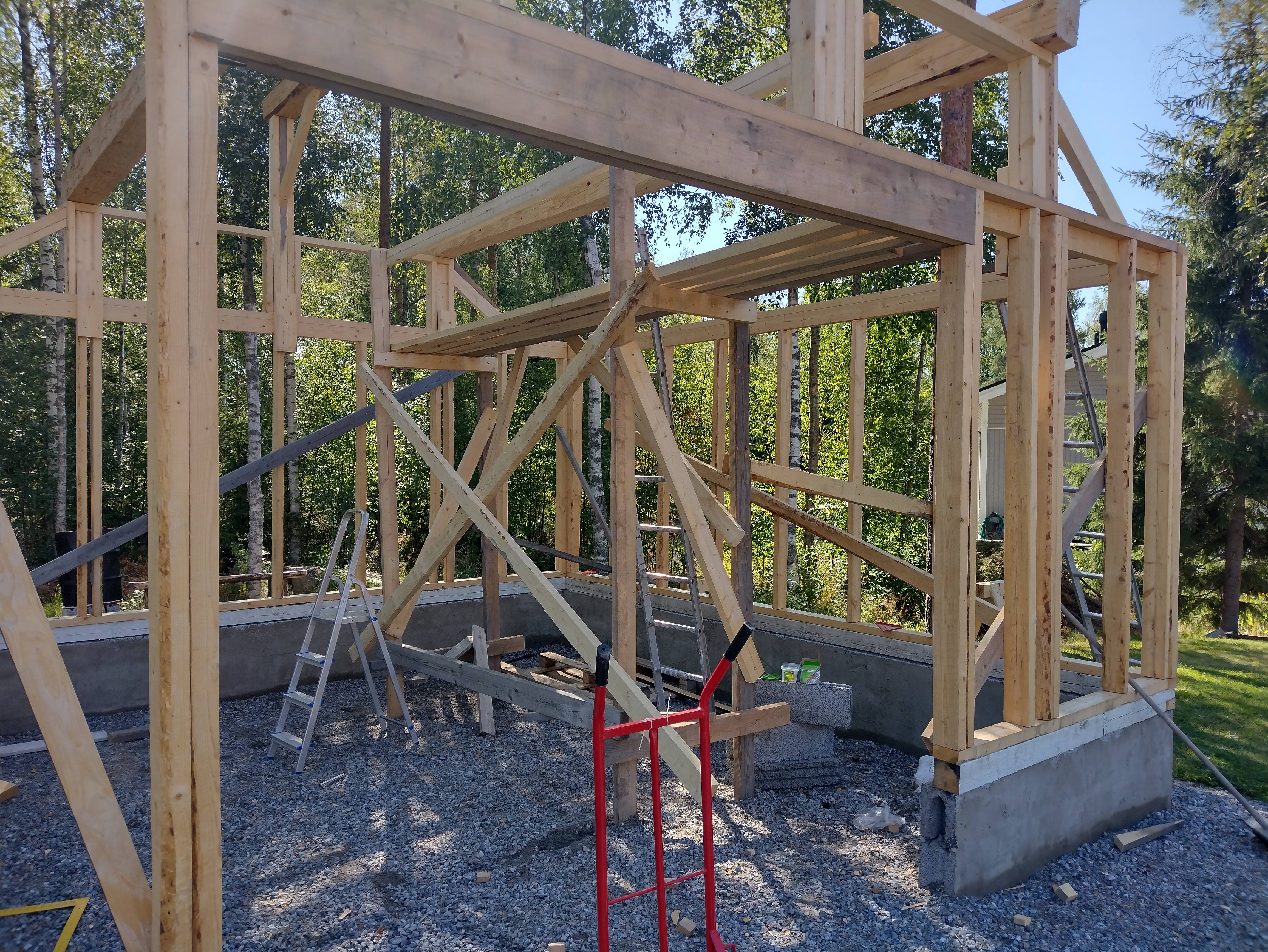

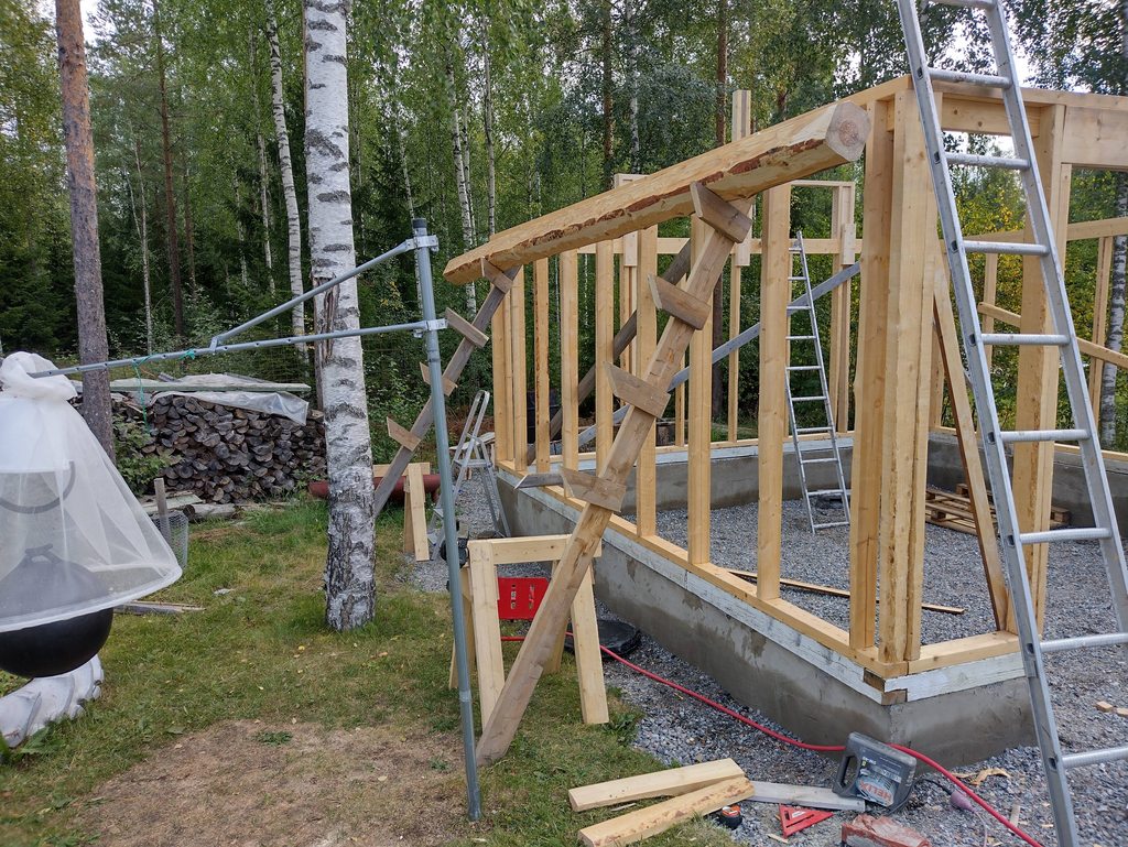

Idag började jag på att försöka få upp nockåsen, gjorde en sorts stege:
![jNB4VBEh.jpg jNB4VBEh.jpg](/forum/proxy.php?image=https%3A%2F%2Fi.imgur.com%2FjNB4VBEh.jpg&hash=792fdda961a6053e9a48dbb7db36bfe6)
Funkade ganska bra men blev lite trixigt det sista skedet, som också var det tyngsta att lyfta. Inte säker jag kan göra samma sak igen med sidoåsarna.
![g7S5CoIh.jpg g7S5CoIh.jpg](/forum/proxy.php?image=https%3A%2F%2Fi.imgur.com%2Fg7S5CoIh.jpg&hash=ade7a90288ce436c2f677e8cdf8073bc)
Efter det så ska den upp ännu ett steg, det går inte att lyfta hela den biten ståendes på en stege. Så jag fäste två diagonala brädor och applicerade wax på dom sådet ska glida bättre.
![RtRfJ4Ih.jpg RtRfJ4Ih.jpg](/forum/proxy.php?image=https%3A%2F%2Fi.imgur.com%2FRtRfJ4Ih.jpg&hash=a04f5f7c02d2aa6546aa8985eabc3b03)

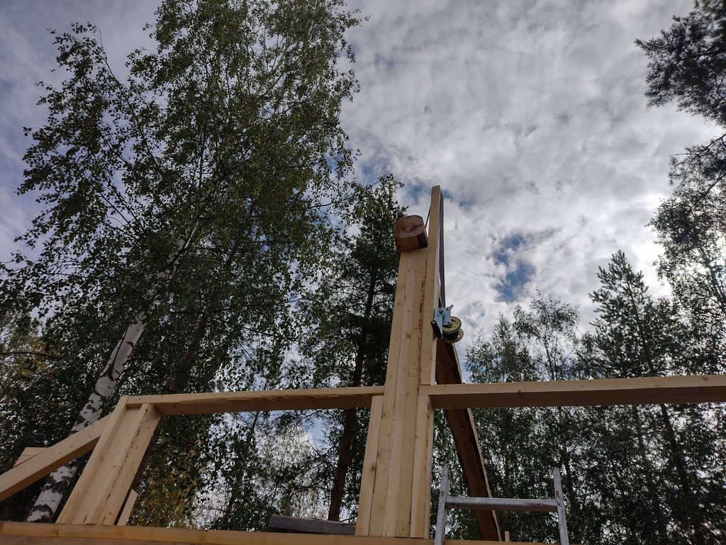

Jag använde en vinsch för att dra upp åsen men den har visst inte fångats på bild, bara en biltemavinsch.
![TGFPRovh.jpg TGFPRovh.jpg](/forum/proxy.php?image=https%3A%2F%2Fi.imgur.com%2FTGFPRovh.jpg&hash=68c9411165ad5480dcbc1c4b1363fc20)

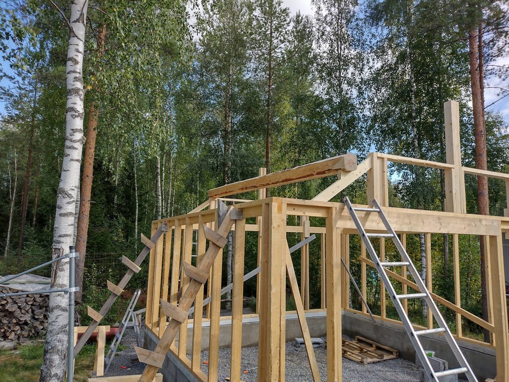

Jag måste stanna och göra ett trappsteg, sen ta ner vinschen och gå till andra gaveln och lyfta resten av vägen där. Sen montera ner igen och dra upp åsen den sista vägen.
![l55nWi9h.jpg l55nWi9h.jpg](/forum/proxy.php?image=https%3A%2F%2Fi.imgur.com%2Fl55nWi9h.jpg&hash=933702023794ba9bafe939523ac50551)
Men den ska fortfarande upp på centerstolpen....
![AFOznE9h.jpg AFOznE9h.jpg](/forum/proxy.php?image=https%3A%2F%2Fi.imgur.com%2FAFOznE9h.jpg&hash=1e91e6da899be80416b6985aadc4b75c)
Men jag vet hur jag ska göra, behöver skaffa en till vinsch dock. Men jag fäster vinscharna i varsin 2x4 som fästs i centerstolpen och som är längre än stolpen, sen vinschar jag upp åsen på plats.

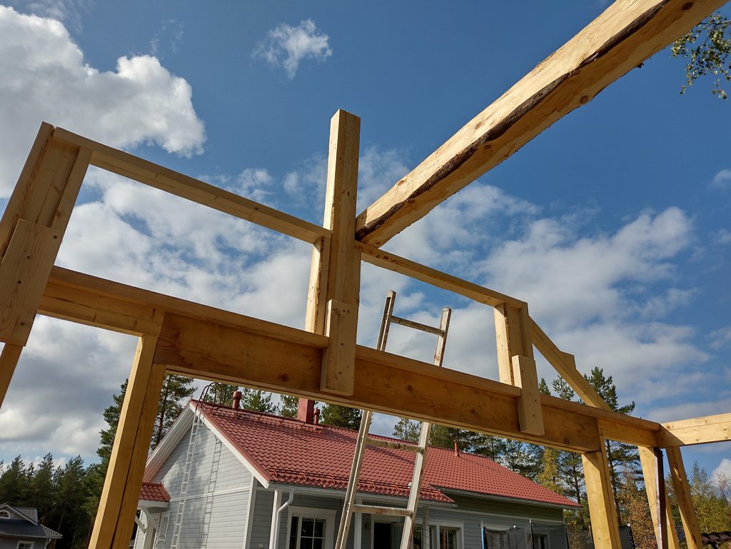

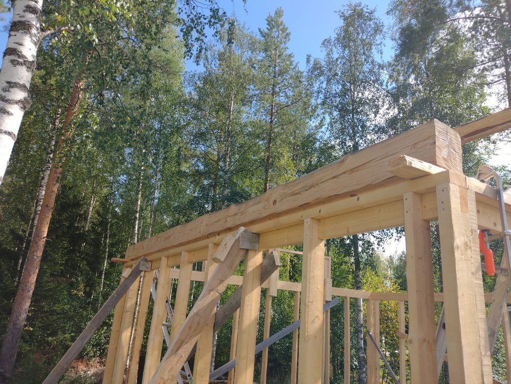

Nu mellan regnet har jag vinschat upp nockåsen! Det funkade faktiskt riktigt bra. Jag hann inte ta bilder medan jag lyfte det på plats, men just efter så tog jag bilder. Ni kan se hur vinscharna är fästa vid varsin 2x4, som sen är fäst i stolpen. Bara att dra upp det lugnt och försiktigt. Toppen av brädorna har jag raspat och sandat så den är rundad så att remmen kan glida bättre och inte skadas. Jag gjorde det som en skåra så att remmen inte kan glida av brädan i misstag.
![4edb2Amh.jpg 4edb2Amh.jpg](/forum/proxy.php?image=https%3A%2F%2Fi.imgur.com%2F4edb2Amh.jpg&hash=37077866e4f82162dbbe07141184d1e7)
![02rtMqwh.jpg 02rtMqwh.jpg](/forum/proxy.php?image=https%3A%2F%2Fi.imgur.com%2F02rtMqwh.jpg&hash=d0a9194dc8b34ce4be717785f48c91ff)

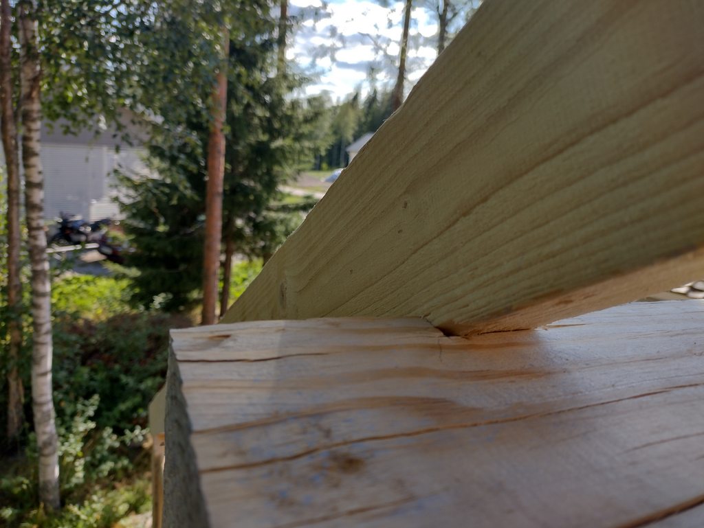

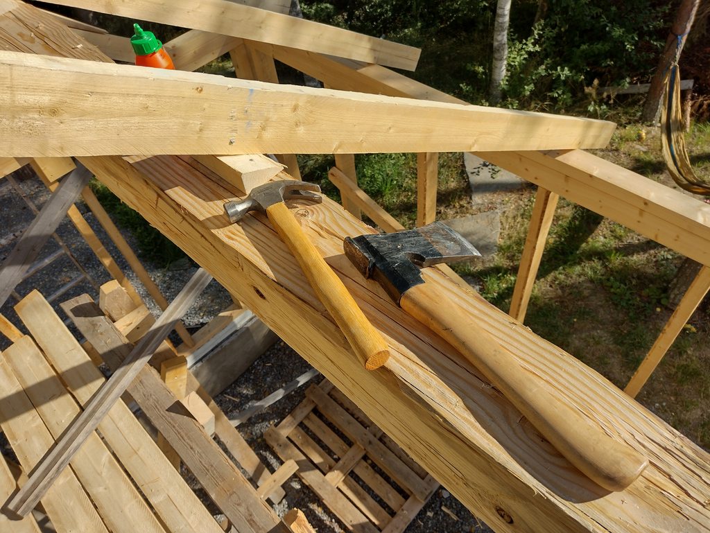

Sen använde jag en större hammare och finjusterade åsen på plats innan jag skruvade fast. Slutligen lade jag diagonala förstärkningar också för att styva upp konstruktionen.
![wqOuQfph.jpg wqOuQfph.jpg](/forum/proxy.php?image=https%3A%2F%2Fi.imgur.com%2FwqOuQfph.jpg&hash=0dd5a1f68e691e89f6033ce73f600c0f)
![bbDQTh1h.jpg bbDQTh1h.jpg](/forum/proxy.php?image=https%3A%2F%2Fi.imgur.com%2FbbDQTh1h.jpg&hash=5d6fa08af981534afed2c60ac45cc9ba)

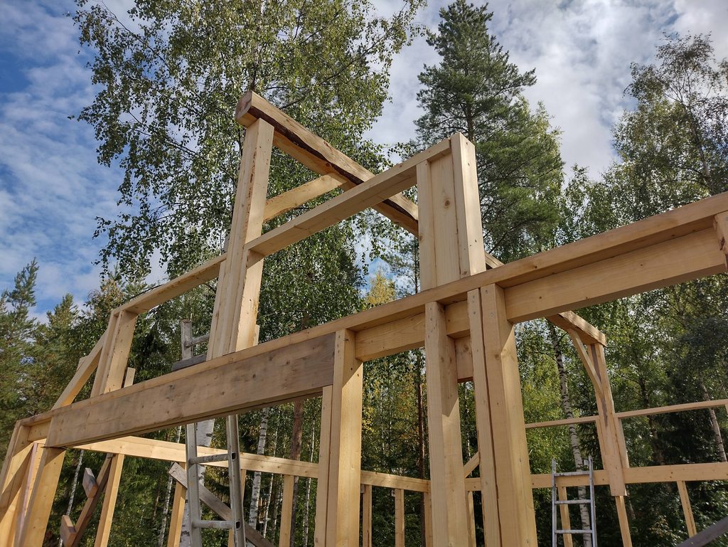

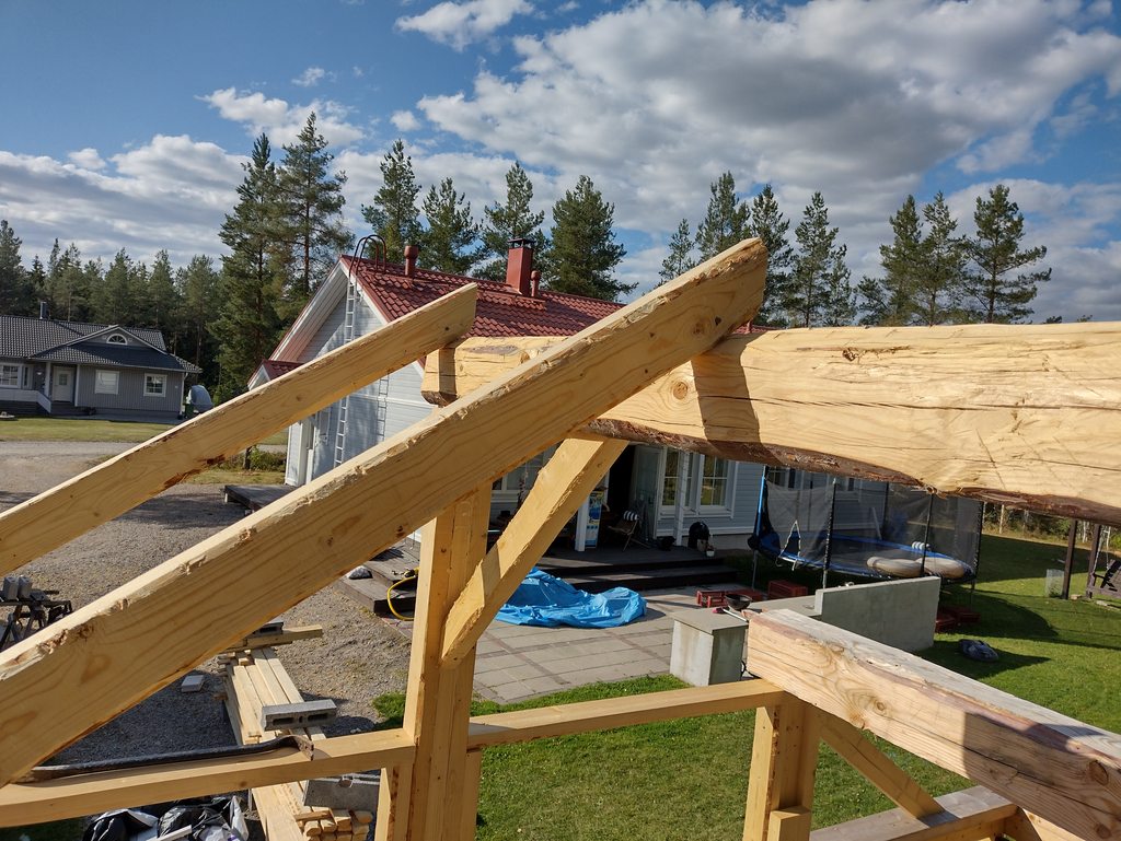

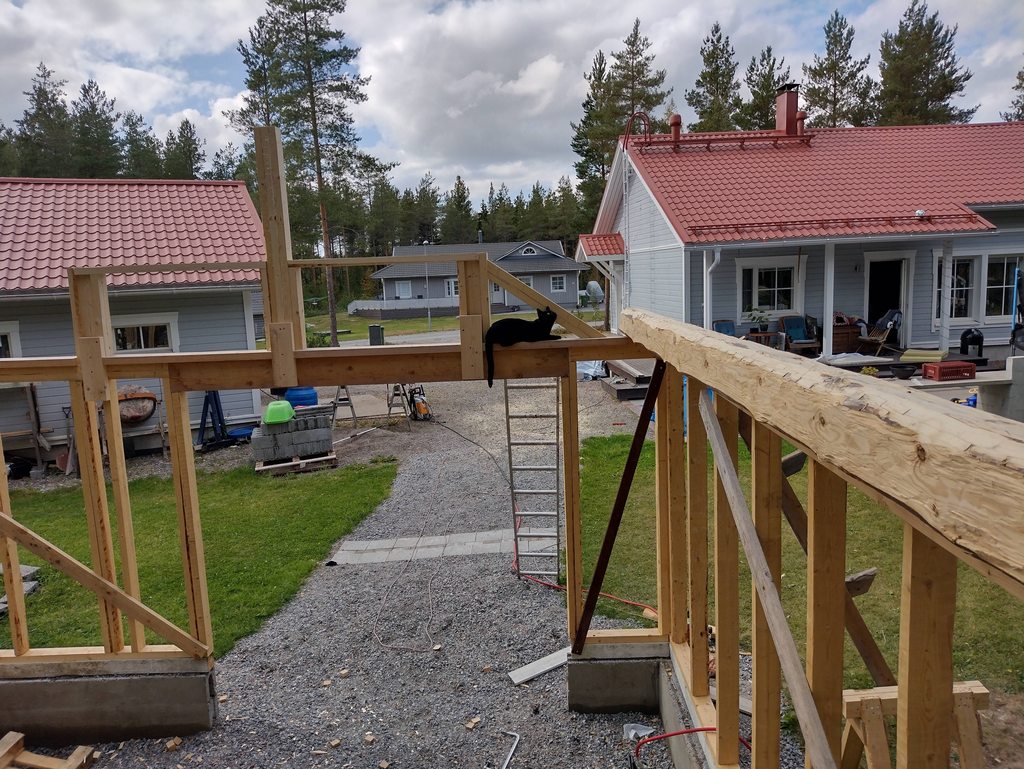

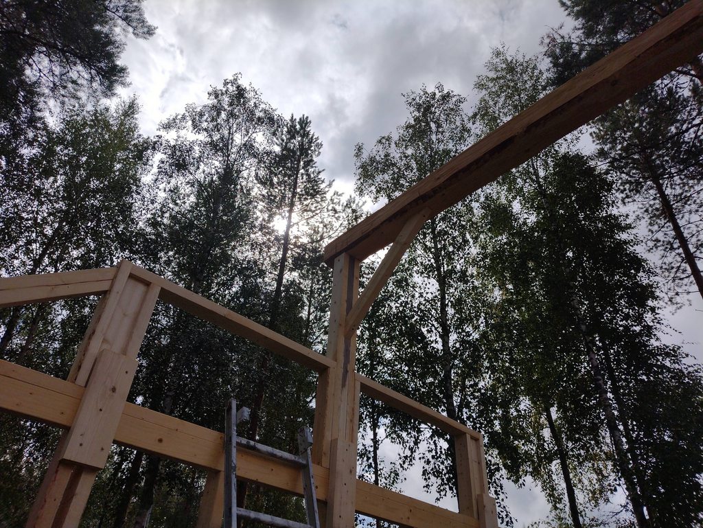

Och nästa är uppe, denna gång använde jag vinscharna istället för att lyfta lite i gången. Gick mycket lättare..
![req8Byyh.jpg req8Byyh.jpg](/forum/proxy.php?image=https%3A%2F%2Fi.imgur.com%2Freq8Byyh.jpg&hash=c7ec084989b379550170281c15cf008d)
Tyvärr ingen bild då jag lyfte den på plats, kunde ha svurit jag tog bilder dock, men allt jag hittar är katten som går iväg igen
![FBRqBEph.jpg FBRqBEph.jpg](/forum/proxy.php?image=https%3A%2F%2Fi.imgur.com%2FFBRqBEph.jpg&hash=04a304aa817257655f047374b16ecdf0)
Nu har jag upp alla tre åsarna, semestern är slut nu så arbetet fortskrider inte i samma takt längre.
Men nu blir det svårare tider, nu går det inte längre att jobba från stege, skulle börja behöva nån byggställning av något slag så jag kan stå och jobba. Jag gissar jag får spika ihop av några reglar.
En sak jag nu har framför mig är att mina åsar inte är riktigt raka på kanterna (på vissa ställen är kanten rundad, på andra är den kantad) och det kommer göra att sparrarna inte ligger jämt med varandra, vilket resulterar i ett tak som inte är jämt utan blir lite vågigt.
Jag borde således fixa en ställning så jag kan stå i en bekvämare höjd och sen börja jobbet med att fasa kanterna på åsarna, dom behöver bli ganska raka genom hela längden där dom står.
Borde kanske ha gjort detta innan åsarna lades upp men jag visste inte hur det skulle bli i praktiken, hur mycket som borde tas bort innan det faktiskt ligger där, var rädd att göra misstag med åsarna och ta bort för mycket material.
Så jag kan antingen dra ut ett rätsnöre och göra en linje att följa med elhyvel eller yxa. Eller så tar man varje sparr och anpassar åsen eller sparren en efter en (jobbigt).
Alternativt spikar man en regel med fasad kant ovanpå åsarna som man fäster sparrarna emot så man får en rak linje att följa, jag vet inte om det sista är en OK metod eller ej, men det vore snabbaste och enklaste att göra så.

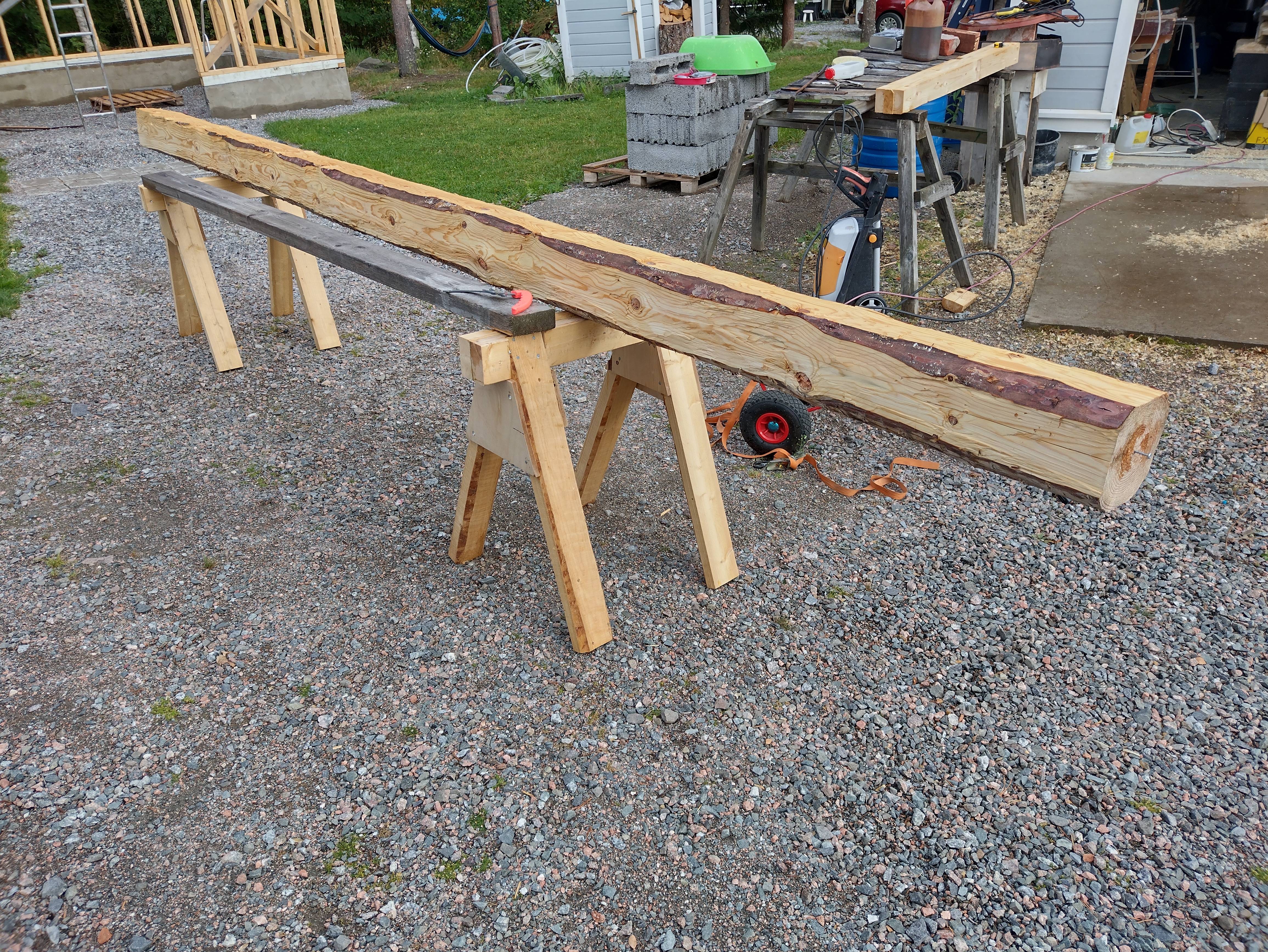

Igår så stabbade om jag allt virke jag har. Jag valde ut de rakaste reglarna som ska bli sparrar (spantrar verkar vissa säga) och lade dom under tak på min virkeshylla, luftigt mellan varje regel och mycket tyngt på, hoppas det inte ska röra sig.
Jag gjorde samma med resten av virket, av vilket flera var vridna, stabbade dom på annat ställe, står ovanpå tre lecablock så dom kommer upp från jorden. Jag lade på regnskydd och en massa tyngd i form av mera lecablock, jag kommer inte ha det där länge så jag vet inte om de tkommer göra virket något nytta eller åtgärda att det redan vridit sig. Men jag hoppas det inte ska hinna bli värre iaf.

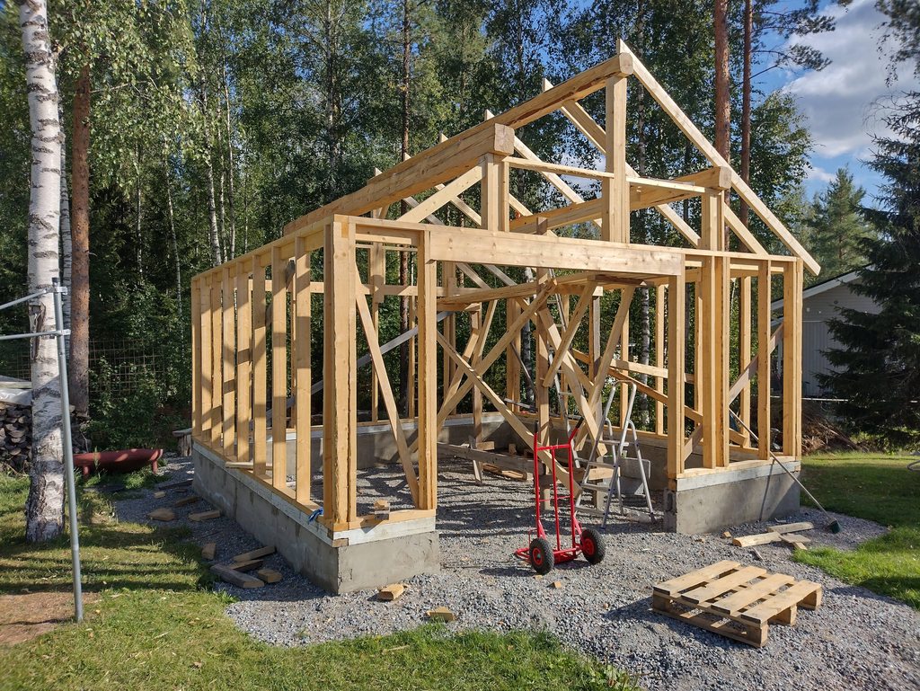

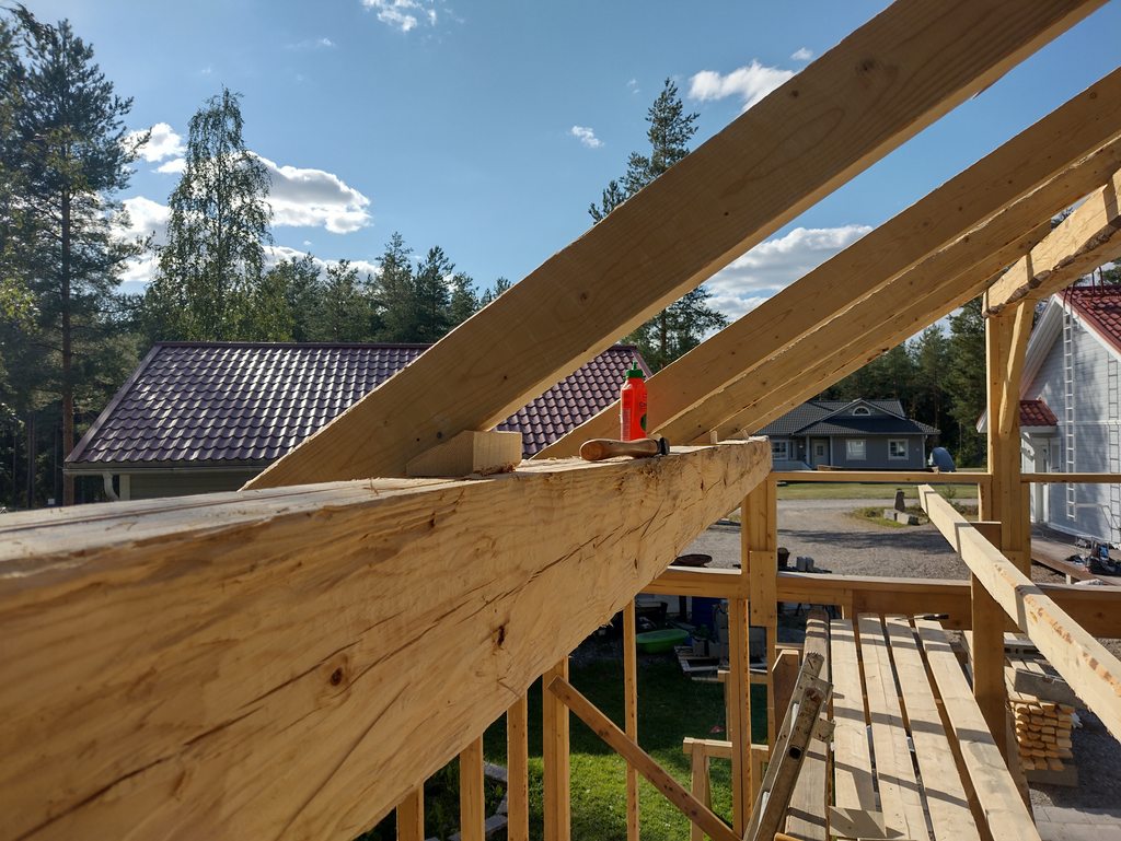

OK ena sidans sparrar är uppsatta (förutom de som kommer senare och skapar utskiftet) och justerade så dom sitter samma höjd. Jag fäste dom bara med en spik längst nere först så jag kunde flytta dom ur vägen då jag gjorde justeringar. Man ser inte på bilderna men jag spännde upp en linje från en sida till en annan och använde det för att se om jag hade en rak linje eller ej.
![qdTqhPgh.jpg qdTqhPgh.jpg](/forum/proxy.php?image=https%3A%2F%2Fi.imgur.com%2FqdTqhPgh.jpg&hash=ecb23f4e871bb280773d07876e254045)
Byggställningen funkade bra
![60GIBC7h.jpg 60GIBC7h.jpg](/forum/proxy.php?image=https%3A%2F%2Fi.imgur.com%2F60GIBC7h.jpg&hash=dbde9134a8698ac2bc88e7f558eb5142)
![c7XR14Kh.jpg c7XR14Kh.jpg](/forum/proxy.php?image=https%3A%2F%2Fi.imgur.com%2Fc7XR14Kh.jpg&hash=7ef5d2ce2f4384e25ca6d111a53033ba)
Jag har använt klossar på vissa ställen, för sparrarna satt annars så bra så jag ville inte börja om från början och sänka ner dom mera. Klossarna är spikade och limmade i åsen med polyuretanlim.
![gEHf6AHh.jpg gEHf6AHh.jpg](/forum/proxy.php?image=https%3A%2F%2Fi.imgur.com%2FgEHf6AHh.jpg&hash=4ce8672ffc82ac4e9a4e1ebb031a448d)
![bQNmeQIh.jpg bQNmeQIh.jpg](/forum/proxy.php?image=https%3A%2F%2Fi.imgur.com%2FbQNmeQIh.jpg&hash=2f4e14e669f3f2a77f9fa141fc181e01)
