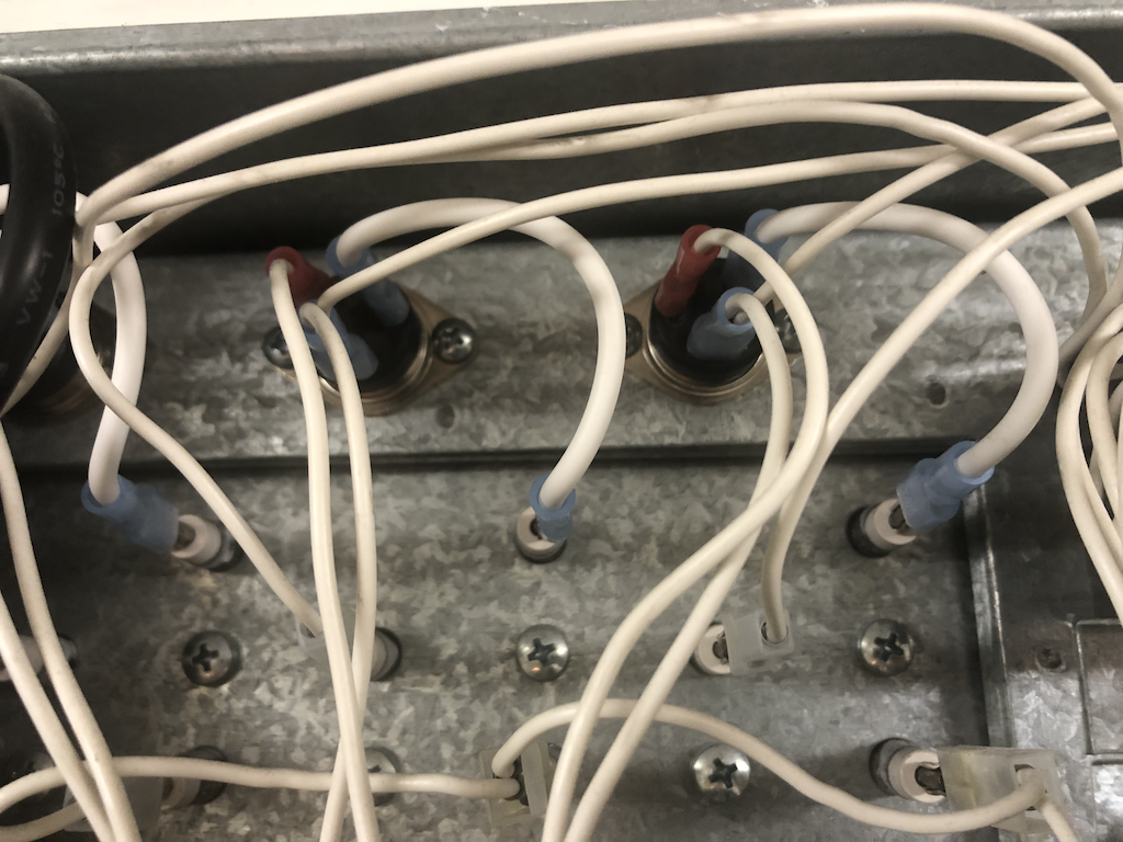

Laga själv är ju alltid roligastE eltech skrev:
När mitt kort gick sönder för en antal år sedan så var det en billig konding bredvid 12V spänningsregulatorn (7812) som hade packat ihop. Sedan hade jag ett par trasiga TRIACs också som jag bytte några år senare, och då passade jag på att byta ut de vita kablarna som numera var mera bruna pga värmeutvecklingen (och ersatte dem med lite grövre som tål strömmarna lite bättre
Men man bör nog inte göra det om man inte känner sig trygg i att fixa med elektronik.
Innan kortet lagades:
Kortet nu:
(Notera även hur jag har kopplat ur kabeln till "fixed"-kontaktorn, det är något fel där, eventuellt den kretskortsmonterade triac:en alternativt kontaktorn som har börjat bli trött - eller något som gör att den "smattrar" när den ska till och jobba. Orkade inte felsöka det så kör utan den extravärmen (kör några vanliga el-element istället runt om i huset som jag styr via Home Assistant).
TRIAC:arna med nya fina (tjockare) kablar och nya fina kabelskor (de gamla föll sönder i bitar när jag kopplade ur kablarna)

Jag känner igen det där med "brända" trådar till Triac komponenterna. Ska nog byta ut dem också, kanske sänker flödet lite. Annars ligger strömmen in till aggregatet mellan 3 och 4 ampere per fas vid reglering utan fixed-slingorna inkopplade, vilket pekar mot 3 kW. Men riktig fart sätter det intr vilket får mej att misstänka nåt med nån spänningsmatning på styrkortet. Kan ju vara samma konding som du ptrrkssn bytte, eller nån annan komponent? Skulle gärna velat komma över kretsschemat till styrkortet, så man kan mäta på det.P ptrrkssn skrev:Laga själv är ju alltid roligast

Bytte du även den kretskortsmonterade TRIAC:en som styr kontaktorn? (Den tre-beniga kretsen som sitter vid kontakten uppe till vänster på kretskortet?Håljom skrev:Jag har samma fel där kontakterna börjar slå när fixad läget går i. Jag har satt i ett "nytt" begagnat kretskort, bytt kontaktorer, bytt triacs bytt till begagnad potentiometer, bytt tempgivarna med överhettningsskydd. Samma fel. Fick tag i ett annat gammalt kretskort likt det på bilden ovan, då slutar det att slå i kontakterna. Men potentiometervredet är nästan ställt på max, och minsta lilla man vrider så ändrar den inomhustemperaturen 3 grader.... blir tokig på vad det är för fel
Jag har tankar om att koppla in en lysdioder på optokopplarnas ingångar (de fyra vita kretsarna) så att man kan se när de jobbar eller inte, då borde man kunna se om det är kretskortets logik som tycker att den ska pulsa kontaktorn eller om det är TRIACen där (eller optokopplaren, men det tror jag inte).
Nej, den är inte bytt, men jag har ju haft 3 olika kretskort, varav ett nytt med samma felP ptrrkssn skrev:Bytte du även den kretskortsmonterade TRIAC:en som styr kontaktorn? (Den tre-beniga kretsen som sitter vid kontakten uppe till vänster på kretskortet?
