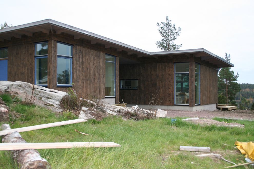

På mindre än två veckor monterades väggelement och tak så att huset blev tätt.
– Det är det bästa med hela detta konceptet, jag vet att huset är helt torrt. Väggelementen tillverkas inomhus och montaget går snabbt.
På väggelementen som Hällingsjöhus levererar sitter den utvändiga panelen monterad på en 170 mm stomme med isolering och plastfolie på insidan. En 45 mm regel är monterad och i detta utrymme finns plats för installationer. 45 mm isolering, spånskiva och gipsskiva kommer med leveransen för att monteras på plats. På utsidan kompletteras elementen i hörnen och alla fönster och dörrar är monterade.
– När det gäller väggelementen känner jag att det var stor precision. Det här kan Hällingsjöhus verkligen, säger Leif.
När det gäller placering av takstolarna är Leif inte lika nöjd. Som gammal konstruktör hade han sett till att det var en jämn delning på 1,2 m i hela huset, även takstolarna. Därför blev han mycket förvånad när han en gång kom ut till bygget och såg att takstolarna var placerade nästan lite hur som helst. Huset har ett stort takutsprång och takstolarna syns tydligt. Visst fanns det takstolar som hade ett inbördes avstånd på 1,2 meter men det fanns också takstolar som hade både större och mindre mellanrum. I ett par fall var man tvungen att spika på en regel på takstolens sida för att råsponten på taket skulle kunna nå fram och spikas i något.

Leif lyckades ändra takstolarna på framsidan men på baksidan får han leva med den oregelbundna placeringen.
– Väggelementen var som sagt bra men vad det gäller taket tycker jag inte att Hällingsjöhus har tänkt industriellt. Jag är besviken på den tekniska nivån. Det är skillnad om man köper ett typhus, då är det tillverkaren som definierar kvaliteten på allting, men nu var det ju vi som talade om var nivån skulle ligga.
Sommaren 2006 kunde Leif och Elisabeth använda sitt nya fritidshus som var helt färdigt trots att det av olika skäl gick en hel vinter efter yttervägg- och takmontage innan arbetet inomhus påbörjades. Deras erfarenhet är att inomhusarbetet inte ska underskattas, det tar tid.
