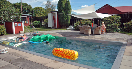

Stålpool som värms upp av solceller. Foto: Marlén Eskilsson
