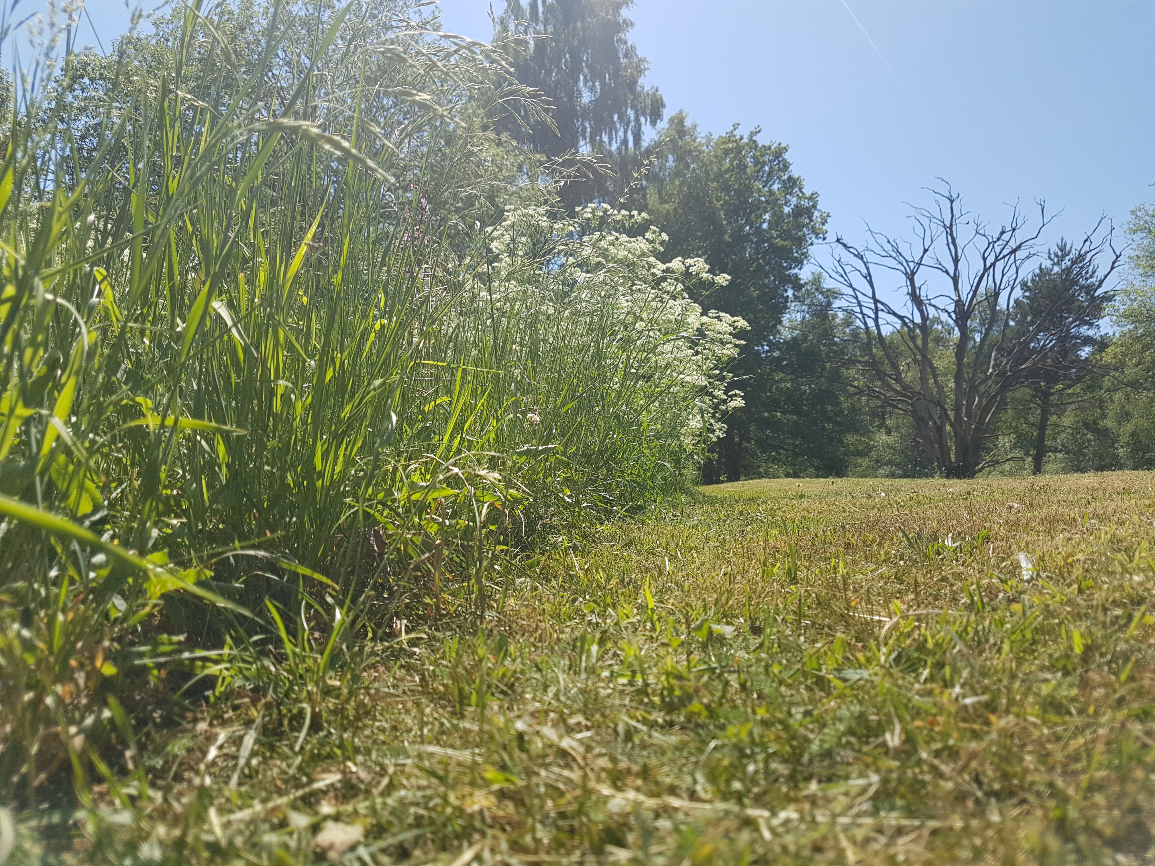

Ja du, vad det är har jag inte gått in på men klippt blir det och växer som fan gör det också.Elkludde skrev:
Här ser du hur det ser ut utanför respektive innanför gränstråden i öknen jag har. Det kvittar säkert också för dig, det vet jag. Men alla andra får sig ännu ett gott skratt på din beksostnad och det gillar jag.
