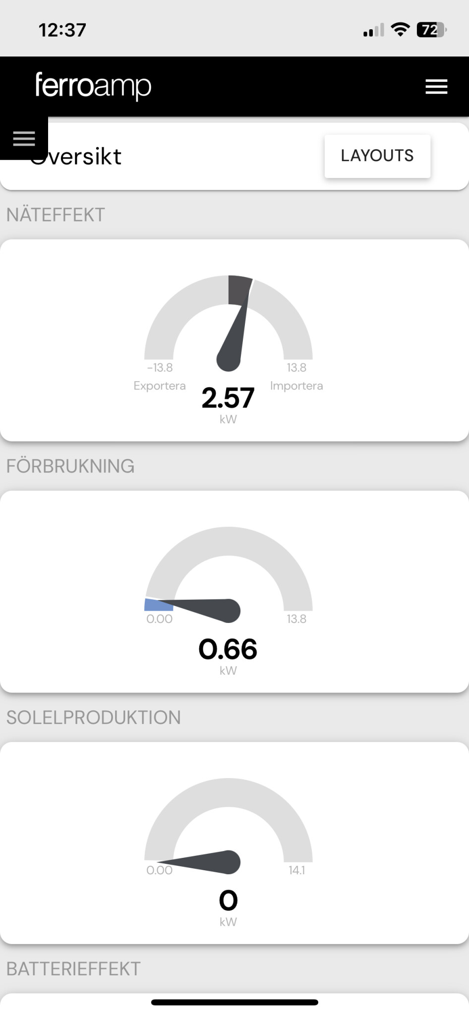

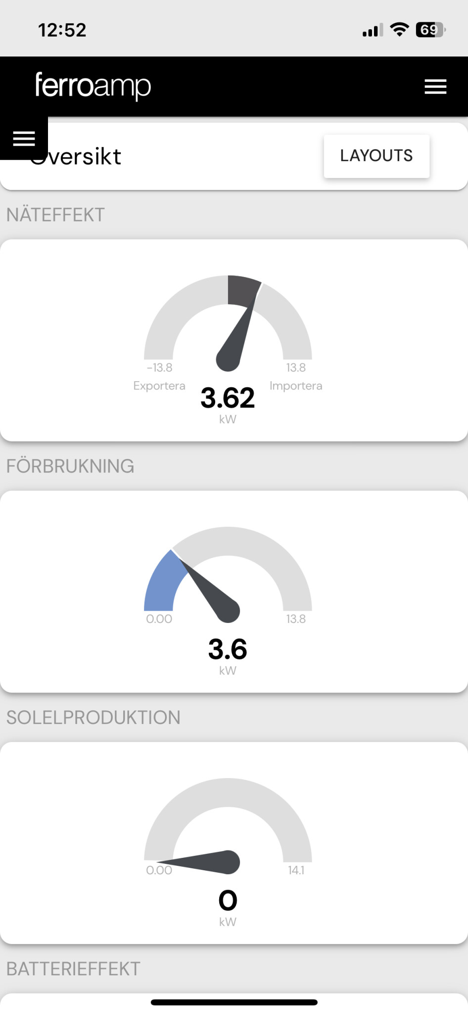

Kan du plotta dina gradminuter?F farside22 skrev:Hej,
Min värmepump , gammal CTC ecoheat 8.5 verkar gå helt bananas!
Sedan igår så drar min pump ungefär 3,5kw konstant! (Se bild)
Jag hade misstankar om att nåt var galet redan igår och plockade då bort Ngenic som jag tidigare hade inkopplad till pumpen, efter det så ja…

Ser ni något konstigt?
Är förbrukningen onormalt hög eller är det jag som ställer för stora krav?
