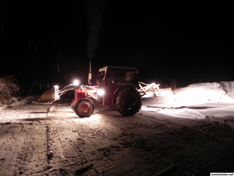

Då har du 5 växlad låda och dieselmotor på ca 32 hk
Jag hade en B-275, trevlig traktor men 4-hjuls drift drog så numera har jag en Fiat med värme i hytten.
Protte
Protte
Japp den är 5 växlad och på 32hk, tyvärr så är det nåt knas med pumpen så tomgången "rullar" och den behöver startgas för att komma igång.
Misstänker att det är den pneumatiska gasregleringen som jävlas.
Jag tänkte ge den en översyn sedan när garaget är byggt.
