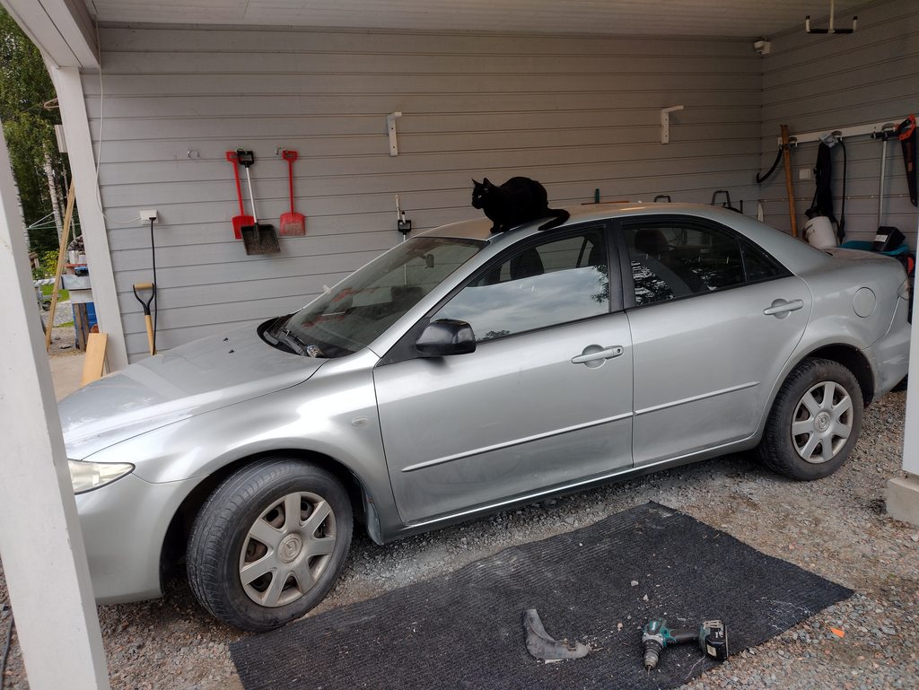

Sådär, hela nedre delen av tröskeln är bytt från framhjul till bakhjul. Tyvärr blev det så stressigt med tidspressen att jag inte hade tid att göra ett så bra jobb med lacken som jag ville. Men det får duga.
