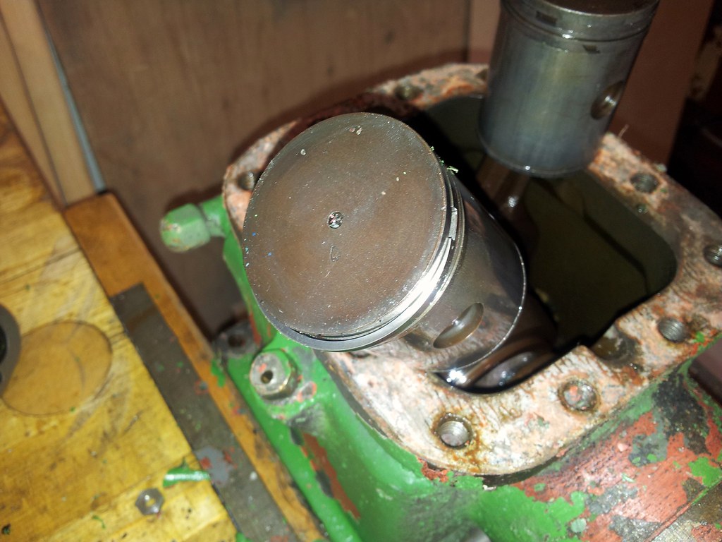

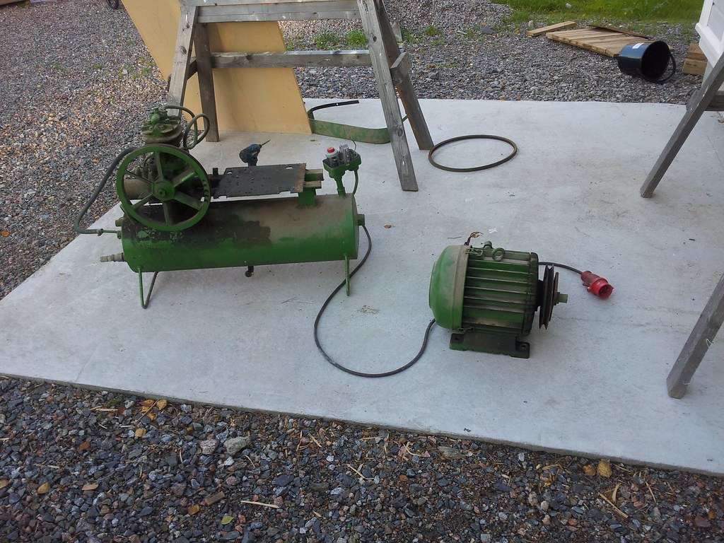

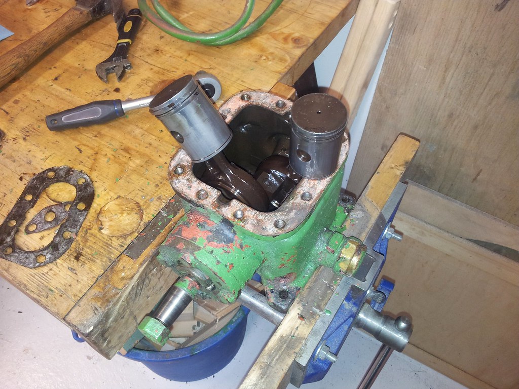

Gammal kompressor jag släpade hem förr i veckan för 30 euro. Funkade inte sade säljaren. Men motorn gick och den är en 920 RPM 2.2kw motor så det lät riktigt intressant, jag har ju för snabb motor till bandsågen och en sådan kunde kanske passa... Jag har nu börjat plocka isär denna för att se om jag kan göra något av den.
Motorblocket av och isär

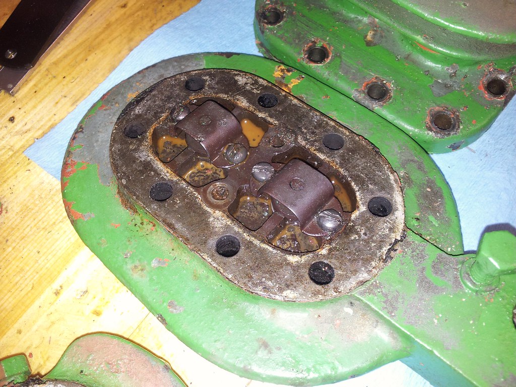

Ventilerna, vatten och rost men verkar funka.
Kolvarna och ringarna ser ut att vara i fint skick men baserat på slagdjupet och ytan av kolvarna så är prestandan dålig. Tystgående men dålig, typ 50l/min. Inte säkertp å att det är värt att montera ihop ens för 50l/min. Men allt såg ju bra ut för sin ålder. Nya packningar, rengöring osv så kunde det säkert funka 50 år till.
