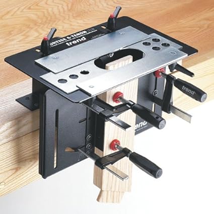

@Daniel_N utlovade ju tappfräsning på stora fräsdagen och eftersom jag kör tapparna på bordsågen blev jag lite kallsvettig...
Hursomhelst, idag när limmet torkade på en annan grej spanade jag lite på min ändträfräsjigg och gav bortgångne fräsgurun Pat Warners tappfräsjigg en tanke.
Tappfräsjiggar brukar finnas i några varianter, de har nackdelen att ämnet måste vändas så man fräser "på platten" från båda håll (känsligt för variation i ämnenas tjocklek och man kan tappa referenser i vändningen) och/eller djupstoppet bestämmer tapptjockleken, alternativt att de körs med kopierhylsa "invändigt" så får man en fluga på näsan när man fräser är det kört.
Så, detta lilla enkla knep gör ändträfräsjiggen till en väldigt exakt tappfräsare. Kloss av "rätt" tjocklek (mdf biten med spår i) passas in mellan anhåll o jig. Fräs ena tappytan, flytta sen mellanlägg till andra sidan och fräs andra ytan. Tappen får bestämd tjocklek oavsett ämnets tjocklek och inga testa-mäta ratta-testa-mäta-ratta testfräsningar behövs.
Ex. 10mm stål och 20mm mellanbit ger 10mm tapp, mitt lilla test 10mm stål och 19mm mellanlägg ger 9mm tapp. Ja ni fattar. Vill man trimma passform kan man sätta tejp på mellanlägget o få tappen nån tiondel tjockare. Tunnare blir svårare.
Kommer fortsätta köra mina tappar på boxjointjiggen men har man ingen sån är det här ingen dum idé
Körning 1, mellanlägg till höger, körning 2 mellanlägg till vänster

Hur spänns ämnet i jiggen?
https://www.byggahus.se/forum/threa...ch-maskiner-idag.250889/page-187#post-2776332Björn Melander skrev:
Tappfräsning är mest en liten bonus, inte primära uppgiften för ändträfräsjiggen.
