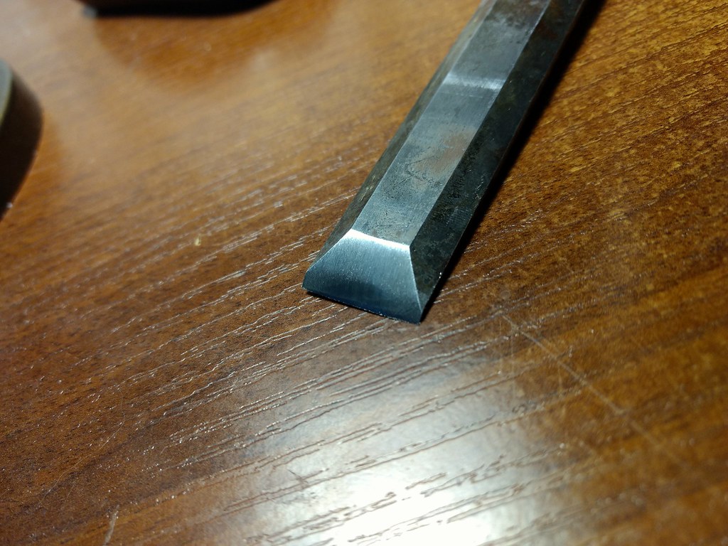

Talat med några jänkare på nätet som inte verkar vilja tro på att man kan använda en sånhär sandsten till något annat än det grövsta sortens arbete. Jag tror dom saknar den kulturhistoriska aspekten som finns här i norden och sverige speciellt med sina sandstenar.
Kanske sandstenarna i england och sen USA inte duger till sånthär, eller det aldrig gjordes i någon större utsträckning helt enkelt. Men man hittar förvänansvärt liten användbar information om gamla slipstenar på engelska, svenska ger mera resultat.
Så jag gick ut och slipade till ett stämjärn, har varken motor eller stöd och stenen är ojämn på flera sätt. Så jag tejpade en vattenslang och öppnade kranen försiktigt, sen drog jag runt stenen för hand och höll emot med den andra. Det blev inte så snyggt, fick inte ens den konkava slipfasen korrekt, men grovheten på stenen är precis lagom tycker jag, den lite glansigare delen kom då jag brynte med diamantbryne, sen lite strigling och den skär hår. Helt bra resultat för 5 minuters improviserat arbete.

Är det inte i Vilhelm Mobergs Utvandrarna som någon släpar med sig en slipsten åt sin son i USA för att det tydligen inte skulle finnas vettiga slipstenar där? Det är förmodligen skillnad på sandsten och sandsten världen över. Kanske inte helt taget ur luften?
Haha det stämmer:
