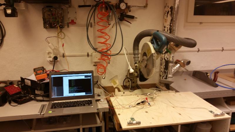

Har blivit ett tag sedan jag gjorde något i verkstan. Ikväll var det dags att ta tag i problemet med full spånsäck i min lilla cyklonanläggning. Tidigare hade jag en avståndsmätare som med IR-ljus mätte nivån i tunnan till spånsugen. Funkar dåligt när man har säck i en tät behållare. Tänkte därför väga spånet med lastceller och visa dessa på displayen på min spånsugskontroller. Prototypande:

Nu kan det väl snart inte bli mer avancerat men jag antar att du kommer att lägga till något som mäter densitet och packningsgrad också så du vet exakt när det är fullt?phl skrev:
Eller du utgår kanske från att detta är konstant?
Nä, jag är inte alls imponerad, själv kämpar jag med at hitta lite tid till att göra något spån att skicka in i säcken överhuvudtaget så för mig är detta ett icke-problem för tillfället.

Helt awesome! Går de att beställa sen?phl skrev:Har blivit ett tag sedan jag gjorde något i verkstan. Ikväll var det dags att ta tag i problemet med full spånsäck i min lilla cyklonanläggning. Tidigare hade jag en avståndsmätare som med IR-ljus mätte nivån i tunnan till spånsugen. Funkar dåligt när man har säck i en tät behållare. Tänkte därför väga spånet med lastceller och visa dessa på displayen på min spånsugskontroller. Prototypande:
Fantastisk pryl
Nu vet inte jag om det är samma ir spånsugsmojäng jag har som du. Men jag har påse i min behållare och tycker att den varnar bra. Förutom att min ir sitter på utsidan av locket på en plast bit och det samlas dam på den, statiskt gissar jag.
Hade inte möjlighet att få till tunna till min cyklon då jag har mycket ont om plats. Därför har jag en plastsäck i en rektangulär box under cyklonen. Säcken kan då "flöda ut" åt sidorna. Säcken sitter löst i en liten ram inne i lådan. Lådan är tät och jag tillser ett undertryck på utsidan av säcken i lådan så att den alltid är utvecklad ordentligt i lådan.
Problemet med nivåsensor är då att säcken inte fylls helt jämt och fint som en tunna gör, därav vågen. Får väl se hur det fungerar i praktiken samt om det blir problem med stor variation i spåndensitet.
