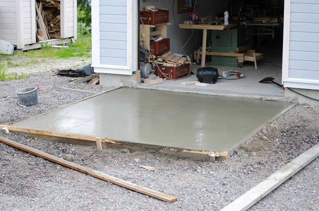

Antar jag kan dubbelposta här också. Gjutit en platta framför garaget, tanken är att skräp och sånt som sågspån inte ska beblanda sig med gruset längre och bli en äcklig sörja som aldrig går att få bort. Men mer än det så vill jag kunna rulla ut maskiner och jobba utomhus. En hyvelbänk vid dörren är planerad, och den ska då ha hjul så jag kan ta ut den.

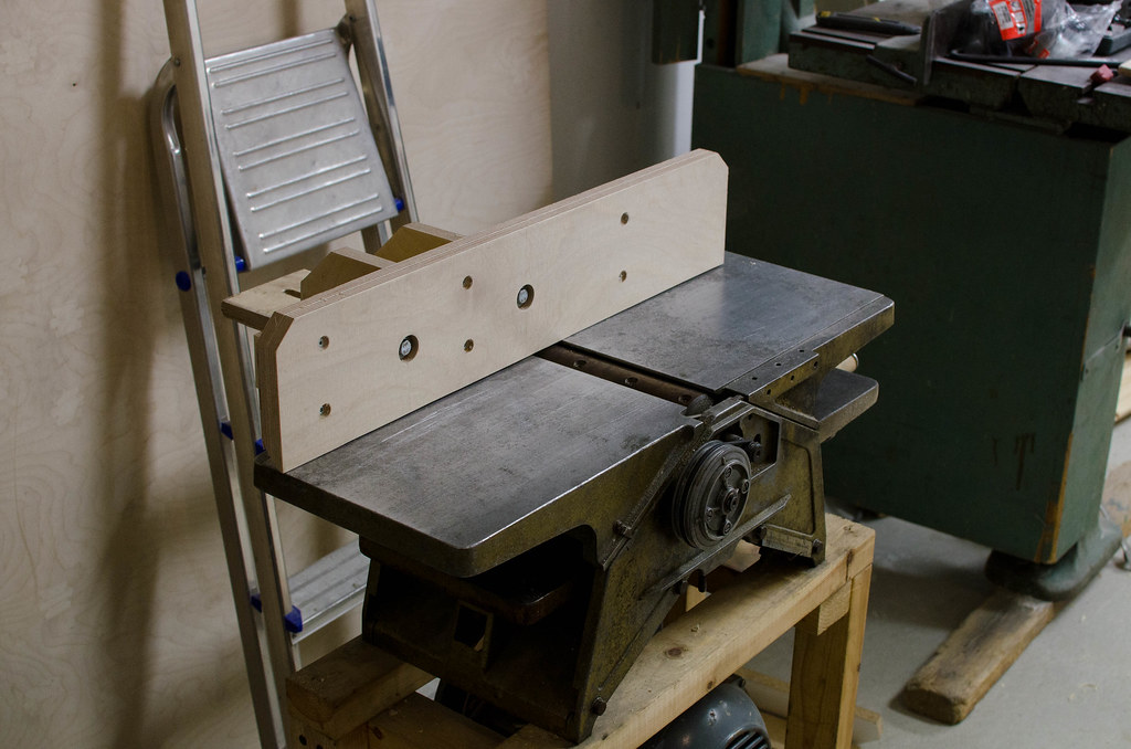

Man kan se min gamla Asea motor där också, den är nu renoverad och funkar riktigt bra.
Också för sopplatsen då man nu hade en betongbil beställd.

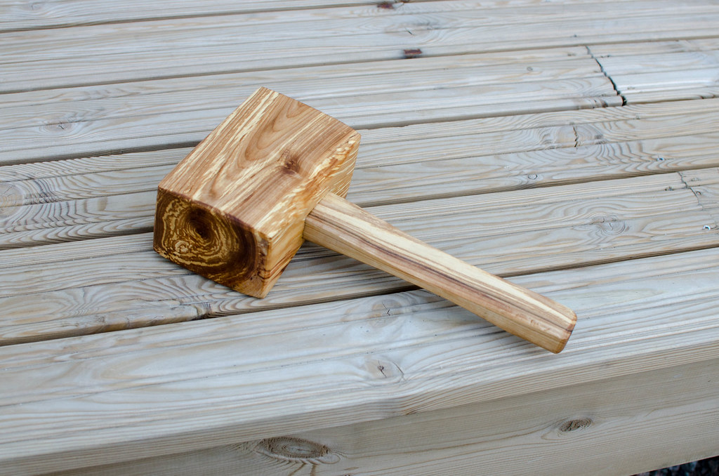

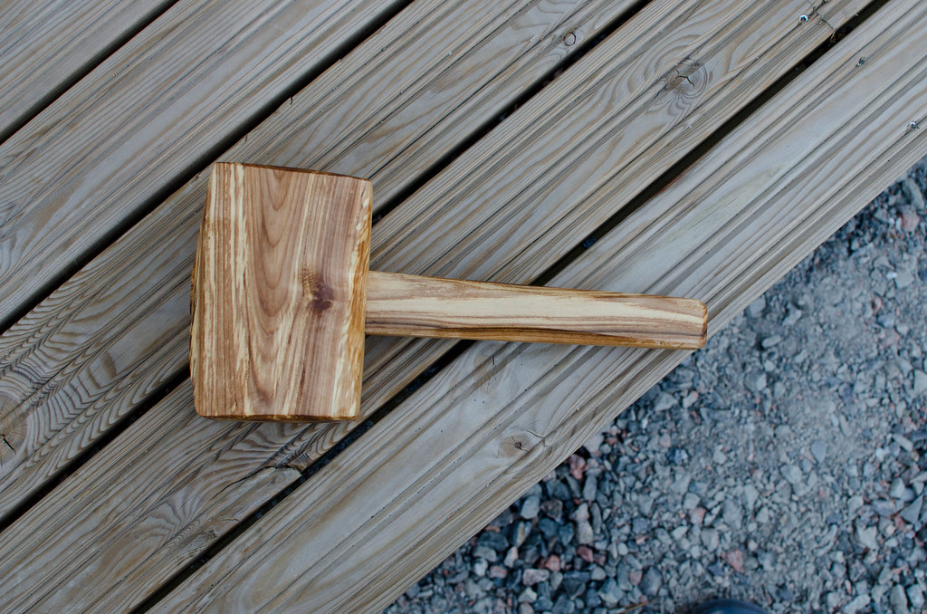

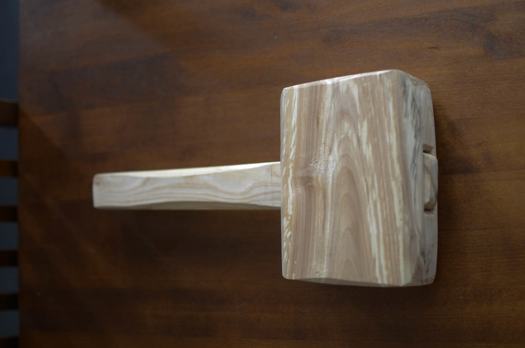

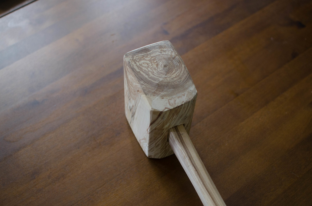

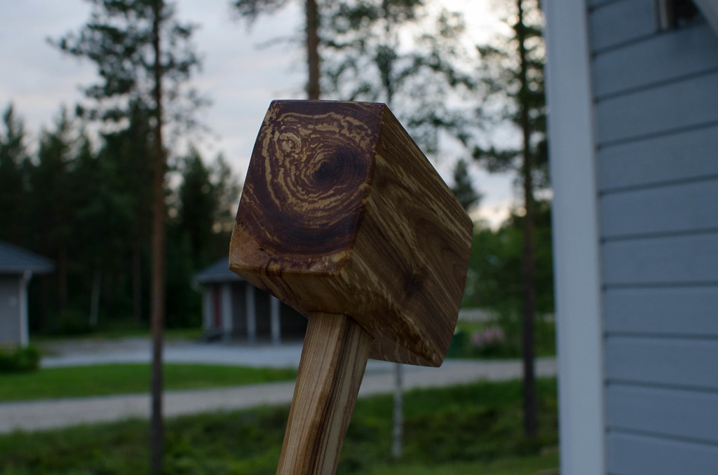

Gjort en träklubba av gammal rönn som jag hittade i vedhopen vid föräldrarnas sommarstuga. Tänker den kan användas till andra saker också.
Klubban är inte helt färdig ännu, men funktionell. Detta blev till stor del ett arbete med hyvlar och stämjärn, jag använde bandsågen och justersågen för att kapa till de ungefärliga storlekarna.
Jag gjorde nog lite fel då jag formade huvudet, gjorde vissa saker i fel ordning. Vet bättre till nästa gång.

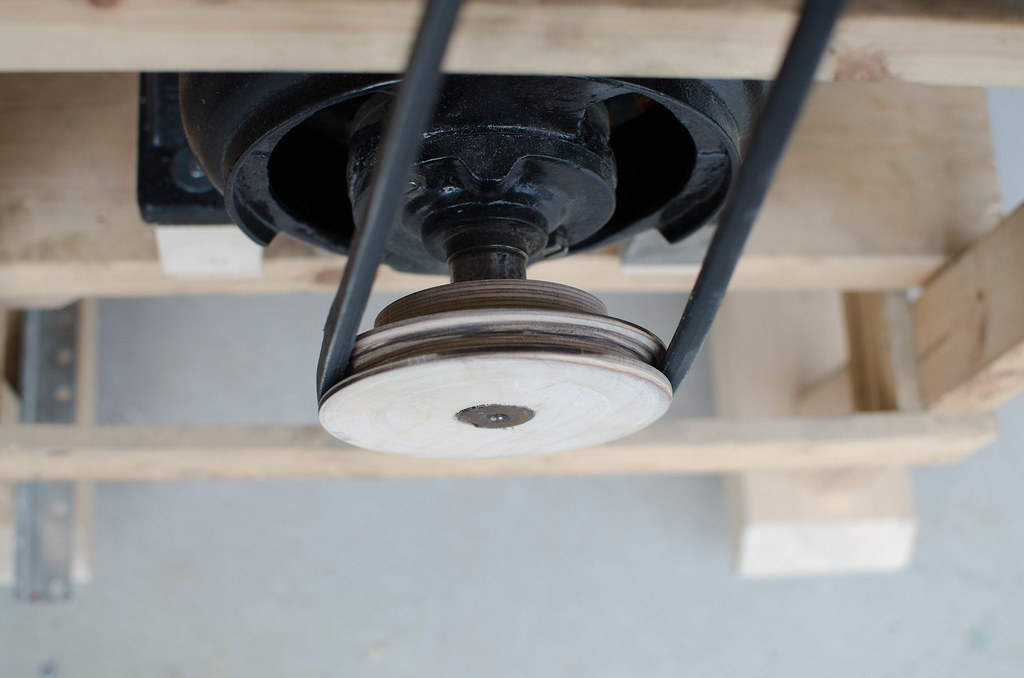

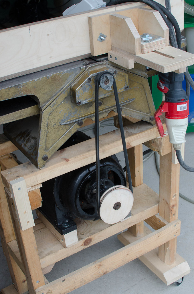

Fått den där gamla motorn renoverad och monterad i hyveln igen. Eftersom denna motor är 1450rpm och den gamla var 2850rpm så behövdes en större remskiva. Jag svarvade en egen denna gång från 18mm plywood:

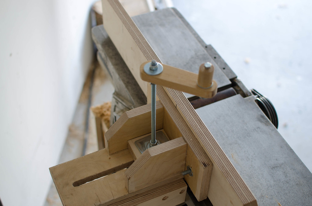

Också förbättrat funktionen för attlösgöra och spänna anhållet, tidigare måste jag använda skiftnycklar för det, nu vevar jag bara:

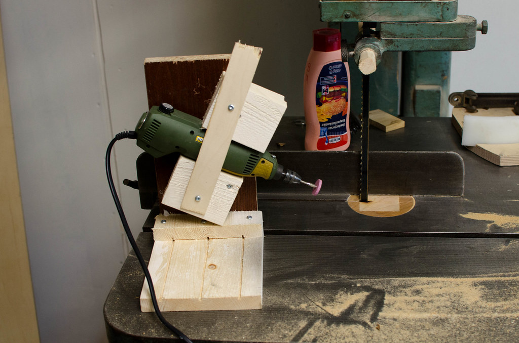

Jo en sak jag gjorde igår, en jigg för att vässa bandsågsbladet:

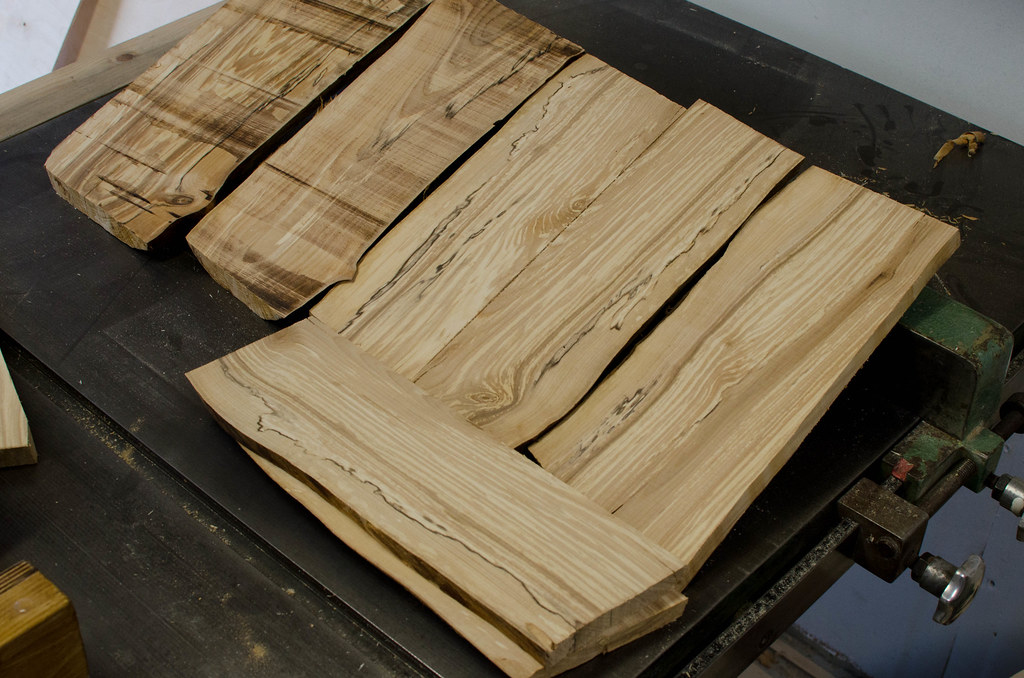

En otrolig skillnad, det här bladet var inte så vass då det var nytt, som att såga i smör nu, före och efter bilder då jag sågat lite rönn:
Fick idén från John Heisz:
