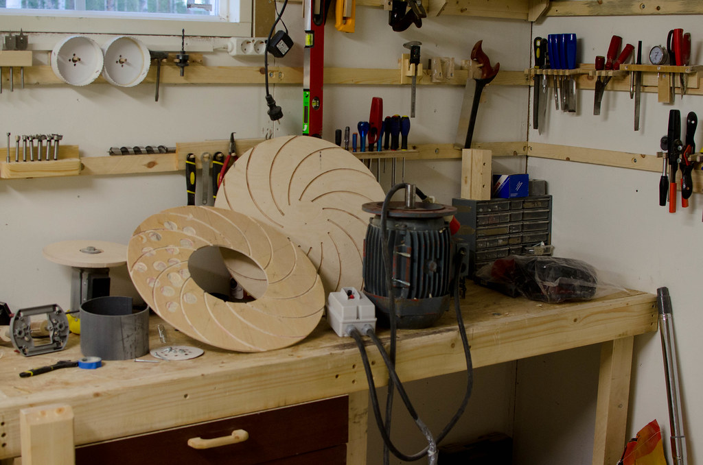

Några komponenter till min hemgjorda impeller och motorn som ska driva alltihopa. Har också gjort lamineringar till fläktbladen men SD kortet verkade skita på sig och tappade de bilderna. Görs enligt planer från Woodgears men jag har skalat upp det för att göra en riktig jäkel till spånsug, också tagit tips från andra byggen, som att t.ex. fräsa ur spår för fläktbladen istället för att bara limma dom. Men det borde räcka med lim, enligt planerna limmas det bara och där drivs det med en fart av 3450rpm medans min "bara" blir 2850rpm.
Men orginalet i ritningarna är 35cm i diameter och 3.5cm höga blad, min är 51,5cm och har 10cm höga blad. Ska bli intressant att balansera den och sen testköra.
Har faktiskt tänkt tvärt om, att jag kunde kanske bygga den större. Just såna hära impeller designer är mycket mera effektiva och tar mindre energi för att flytta samma mängd luft än materialhanterande designer.
Orginaldesignen jag utgår ifrån (35cm) kördes med en 0.6kw 1-fas motor och det drog inte mer än motorn klarade av, fanns faktiskt en marginal. Så jag har en motor som är 6.6ggr större att jobba med. Den gick också på 3450rpm medan här i europa där vi har 50hz så är det 2850 som gäller, så designen skulle behöva förstöras till 42cm för att vara lika effektiv här, men eftersom den går saktare skulle samma 0.6kw motor kunna dra runt den utan att dra mera ström än för en 35cm impeller.
Så med tanke på styrkan och att den kommer att rotera skatare, så tycker jag att jag var lite konservativ, men jag vill inte den ska ta hur mycket rum som helst, fast den nu ska stå i ett separat rum.
Hade tanke på att bygga den helt i polykarbonat annars, hade varit ett starkt och uniformt material som man kan hantera med snickeriverktyg, hade också kunnat göra ett fönster och titta in på impellern då Vet inte om det hade hållit eller ej men jag tror det. Men sådana skivor är så dyra att jag inte vill chansa.
Tillägg, försökte räkna den interna ytan på fläktbladen och kom fram till att 35cm designen med sina 3.5cm höga blade hade 29028 cm2 i total yta. Min design har 173415 cm2. Så B / A = 5.95ggr större yta. Så det känns som jag är innuti marginalerna.
Nä då får den jobba mindre. Det är inte intuitivt men en fläktmotor får arbeta som mest när flödet av luft är fritt och impeller får flytta så mycket luft den kan, tänker man på det är det ju logiskt, desto mera luft som måste flyttas, desto mera arbete måste utföras. Det som kanske får folk att tänka annorlunda är att det inte är bra för t.ex. dammsugare när man gör så, men en dammsugarmotor behöver luftflödet för att kyla sig själv. Motorn i detta fall kyler sig själv skillt från impellern.
Allt motstånd från rör, filter och separator kommer således att minska bördan för motorn, jag vill dock dimensionera den så att den ska kunna dra runt inom motors säkerhetsmarginaler när flödet är 100%.

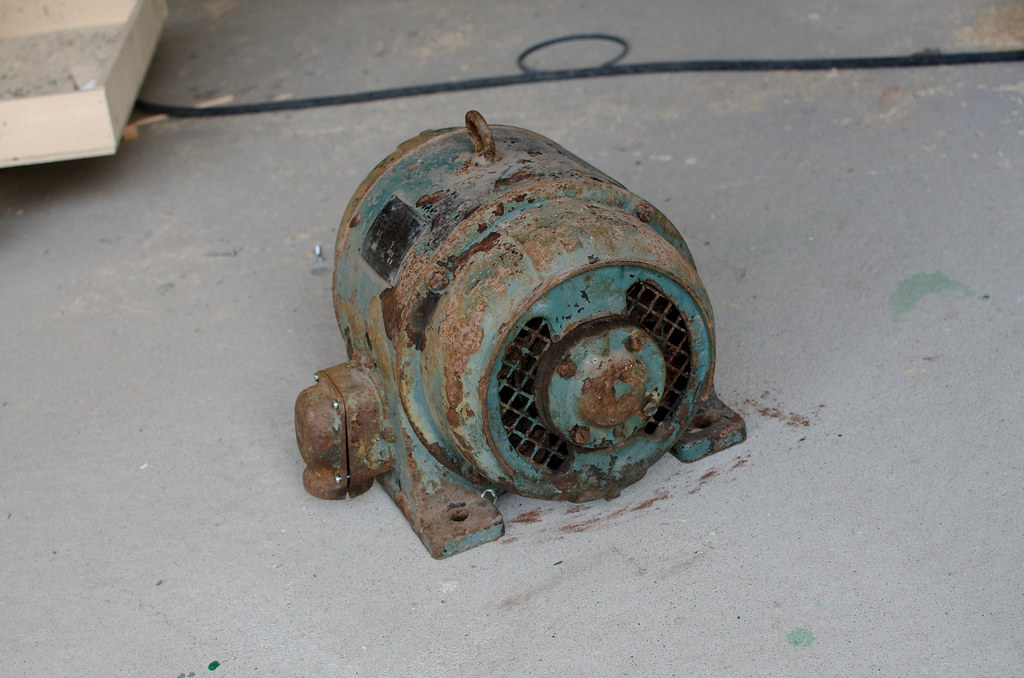

Ute och körde runt i svenskfinland igår, köpte en elmotor, lite gammal men fullt funktionell, iallafall de minuter jag testade hos säljaren, gick runt helt tyst, känns som byggkvalitén är bättre än moderna motorer på något vis:

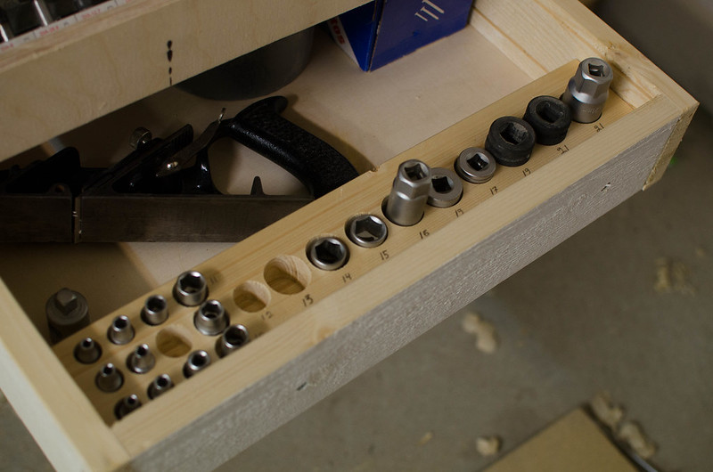

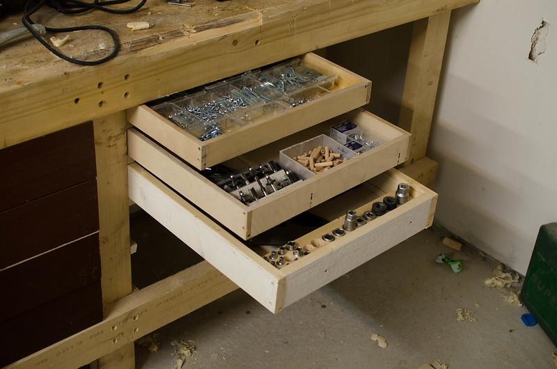

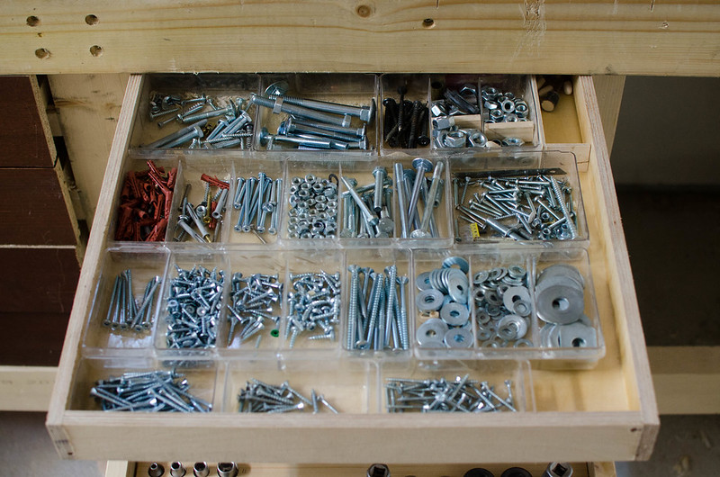

Själv gör jag en massa saker på siståne, mera förvaring och organisering av verktygen i verkstan:
