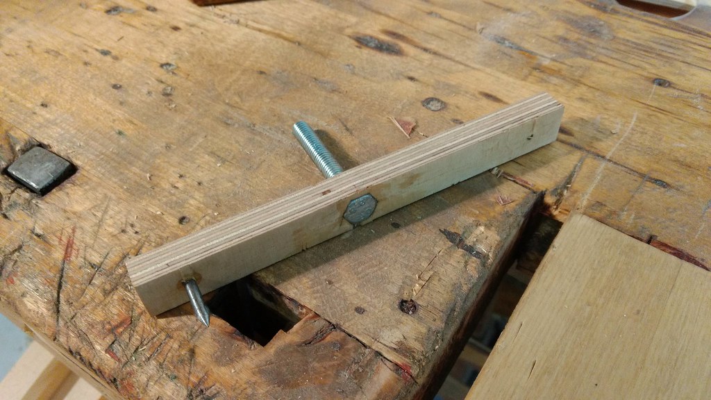

Jag får väl ge credit där det hör hemma. Jag kopierade den själv härifrån:
http://knuttimring.se/- dragpassare 153 kr.html
Jag ändrade dock en viktig detalj: Jag rundade toppen mer så att den kan ligga an på hela referensbenet. Det går ju inte med den länkade, där man bara refererar spetsen eftersom huvuddelen av passaren sticker ut ovanför det benet. Rörig förklaring, hoppas du förstår hur jag menar.
En annan sak som jag önskar jag gjort annorlunda är att jag borde haft samma fiberriktning på alla bitar. Spelar ingen roll egentligen i detta fall, men man borde hålla sig till beprövad praktik.

Tack, det ser ut som en förbättring av originalet.jonmo skrev:Jag får väl ge credit där det hör hemma. Jag kopierade den själv härifrån:

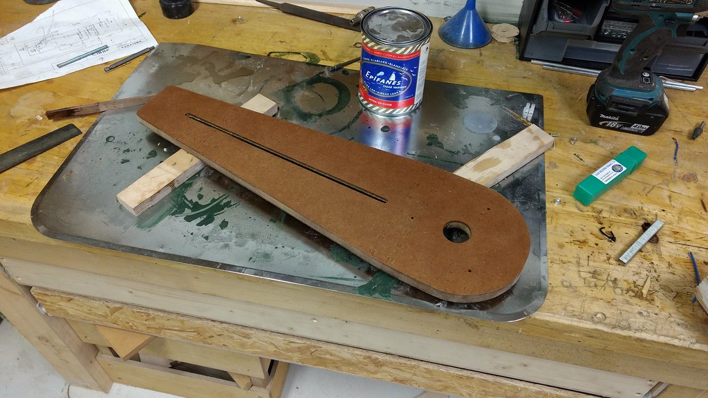

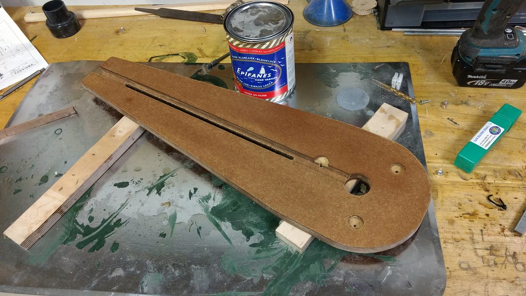

Håller på med en bättre cirkel-jig åt min fräs. Problemet med den tidigare är att man inte får mindre radius än själva fräsens basplatta så denna gjorde jag lite annorlunda:
Ett spår på botten
Som denna plywood bit kan färdas i, pinnen som sätts i centrumhålet så är åt ena sidan istället för i mitten, så den kan åka in under plattan och man kan få en väldigt liten cirkel.
Har lackat MDF'en nu så det ska hålla bättre i längden.

Får jag vara nyfiken och fråga på vilket vis en dragpassare är överlägsen mitt dragjärn från 1800-talet?jonmo skrev:
Eller hör den ihop med andra saker än timring?

Verkar som att http://knuttimring.se/ är av en annan uppfattning.heimlaga skrev:
