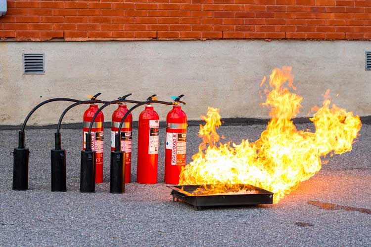

Jag skulle verkligen vilja öva med våra gamla pulversläckare, eller jag skulle vilja att frun övade...hon har aldrig avfyrat en släckare i hela sitt liv och är av typen som ibland tycker att saker är lite otäcka. Dessvärre är det totalt eldningsförbud i vår kommun så jag får inte ens göra en liten övningsbrasa på tomten.
En tanke jag har haft är om inte räddningstjänsten skulle ha en dag per år där de anordnar släckningsövning för kommunens invånare. Folk kunde ta med sina "utgångna" släckare och under brandmans övervakning få tömma dem över någon liten lagom brasa.
Förövrigt vill jag gärna slå ett slag för Firemill. Som någon skrev här ovan har min sådan räddat ett par tre grillmiddagar när jag fått fettbrand i gasolgrillen. Några puffar med Eldkvarnen och grillningen kunde fortsätta som om inget hade hänt!
Det är bättre att öva med CO2 släckare. Det går att tända brasan igen efter släckning så att flera får öva. Om du har släckt med skum eller pulver får du inte fart på brasan igen. Dessutom slipper man en massa städjobb med CO2 jämfört med de andra.

Jag tycker att det är bäst att öva med den utrustning man har. Släckning med pulver och CO2 skiljer sig ganska mycket, så har man bara ena sorten (som ju är absolut vanligast skulle jag säga) så bör man få tillfälle att öva med just den.E Eld skrev:

Städjobb utomhus?E Eld skrev:
Som jag skrev i inlägget ovan...
Övning ska ju givetvis alltid vara verklighetstroget i "skarpt" läge för att man ska känna sig bekväm om det väl händer.
Släcka med CO2 eller pulver är en väldigt stor skillnad.
Jag har övat med båda varianterna i över tjugo år i och med utbildningen "heta arbeten" som infördes 1990. I utbildningen är det ett krav att släckning skall ske praktiskt. Ofta sker denna praktiska övning med CO2, men även pulver finns med ibland för att känna skillnaden.

Räddningstjänsten tänder inga brasor för att släckas.P Paxman skrev:Jag skulle verkligen vilja öva med våra gamla pulversläckare, eller jag skulle vilja att frun övade...hon har aldrig avfyrat en släckare i hela sitt liv och är av typen som ibland tycker att saker är lite otäcka. Dessvärre är det totalt eldningsförbud i vår kommun så jag får inte ens göra en liten övningsbrasa på tomten.
De använder vattenbad med gasol för att öva för vanliga dödliga.
