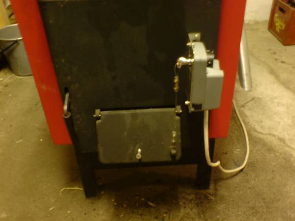

Tillbaka efter en tids eldande som slutat med att jag byggt en tempreglering av rökgastempen. Kör på 330 grader och jag är väldigt nöjd, ingen jäXXXXX bergodalbana som när man var hänvisad till skruven på primärluckan. Inbillar mig att jag sparar vedoxå!

Jag styr primärluckan med ett ställdon som i sin tur styrs av en pid regulator som får sin tempinfo av en pt100 givare monterad i rökröret. Har som sagt ingen ångest för att jag eldar för varmt eller för kallt. Det enda jag nu bryr mig om är erfarenheten från min anläggning angående hur mycket ved jag lägger in.
Jag motiverar min rökgastemp med att eldningen inte tar hela dagen samt att viadrus själv anger sin effekt vid styvt 300 grader.
