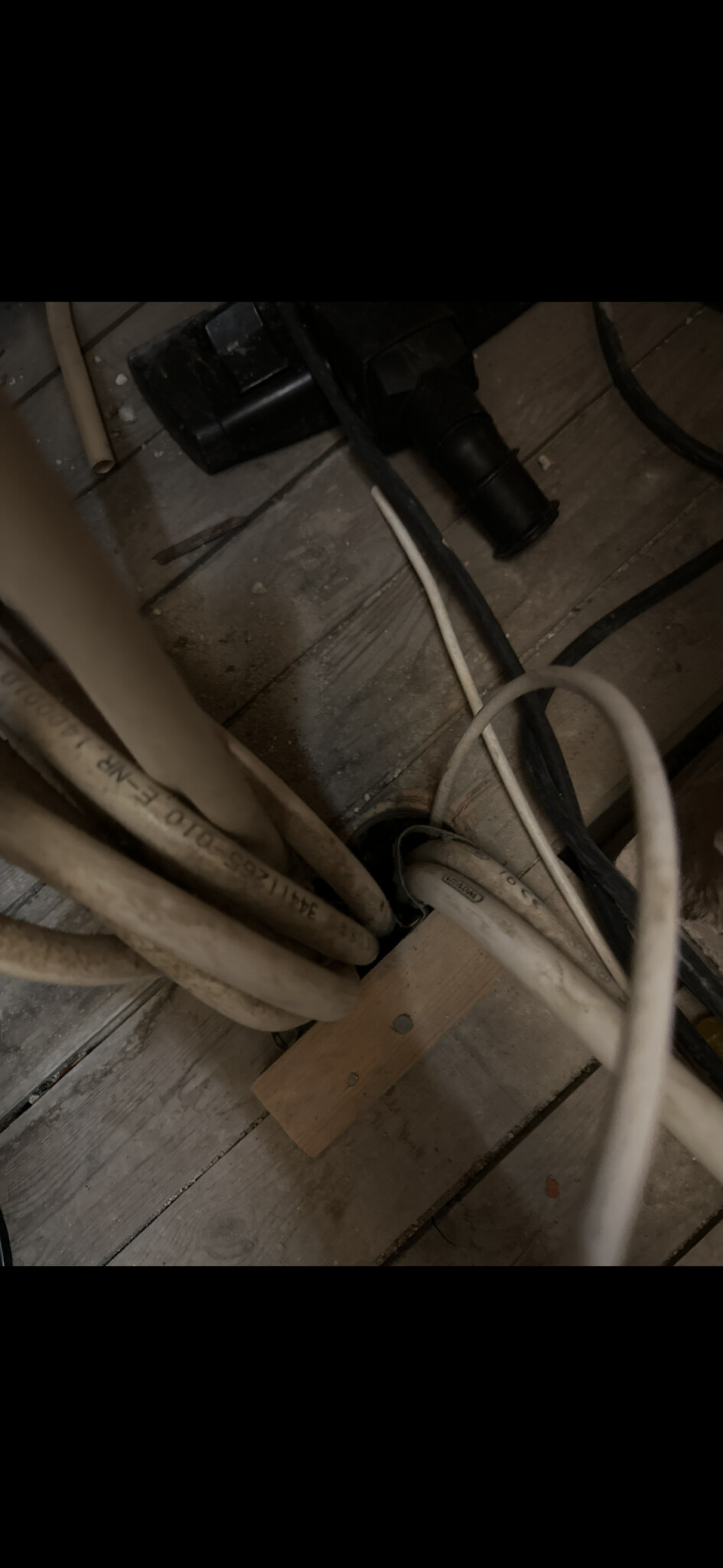

Upptäckte att det blåser upp rätt mycket varm luft från nedanvåningen upp till vinden från en genomföring. Hur kan jag täta detta? Jag kommer inte riktigt åt underifrån.
Det är ej tilläggsisolerat och det är nog inte mycket till ångbroms vi har idag.
Vi har planer på att installera mekanisk frånluft för att lösa övertrycket, men jag vill nog ändå täta här.

Helst vill du ju täta plasten där under inte bara från ovansidan. Annars kan varm och fuktig luft fortfarande tryckas upp i isoleringen och skapa problem. Kan du bända losa några brädor, glänta på isoleringen och tejpa tätt ovanifrån? Då ser du även om du fått fuktproblem när du öppnar upp
Ska försöka öppna bräda. Har lite sån grön tejp över för att täta.
Vår vind är överlag väldigt varm så jag tror inte det är nån fult problem just här.
