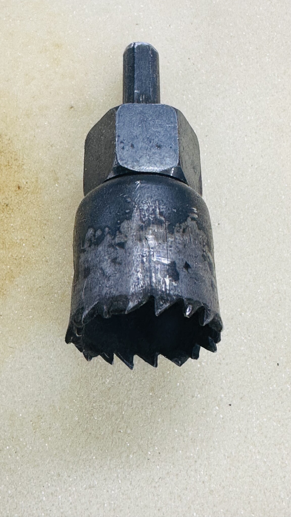

Nu tror jag att minnet kommit tillbaka!
Troligtvis är det den här satsen som jag tydligen har dubblett av.
Tidigare levererades satsen i en liten trälåda men idag är det plast.
Dom små hylsorna kan monteras utan centrumborret.
Du får spänna fast ämnet ordentligt i borrmaskinen.
När du borrat en plupp får du ta loss borret, skruva av låsmuttern och försiktigt knacka ut pluppen.
Sen är det bara att börja om på nästa…………………..

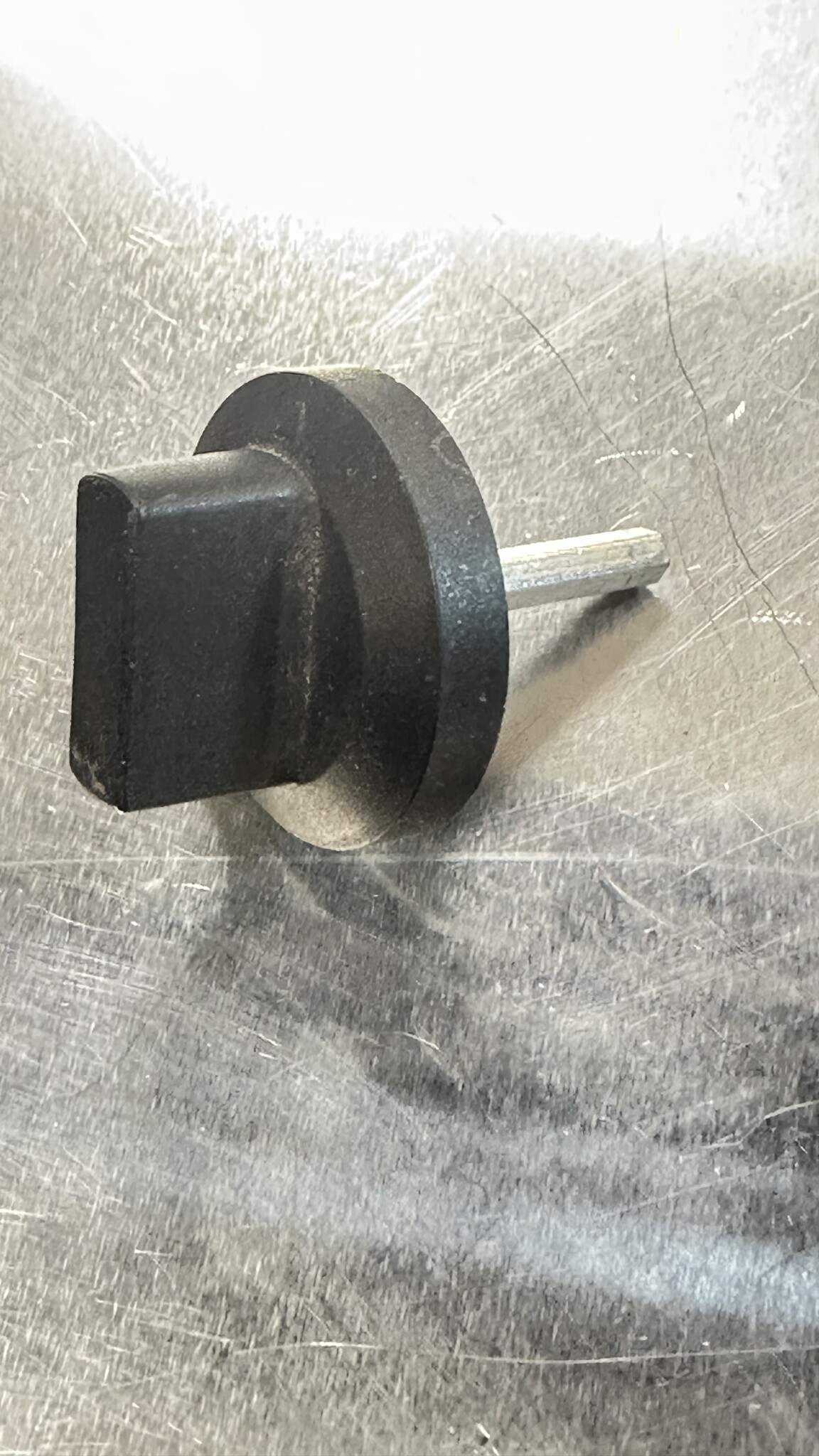

Finjusteringen från Tradera har legat på is några dagar men idag blev det ett lagom litet projekt.
Monteringen gick enkelt och för att kunna justera fräsdjupet mer exakt gjorde jag en liten justeringsratt från ”braochhalådan”.
Med den tidigare monterade DRO-läsaren går det nu att justera fräsdjupet med 1/100.

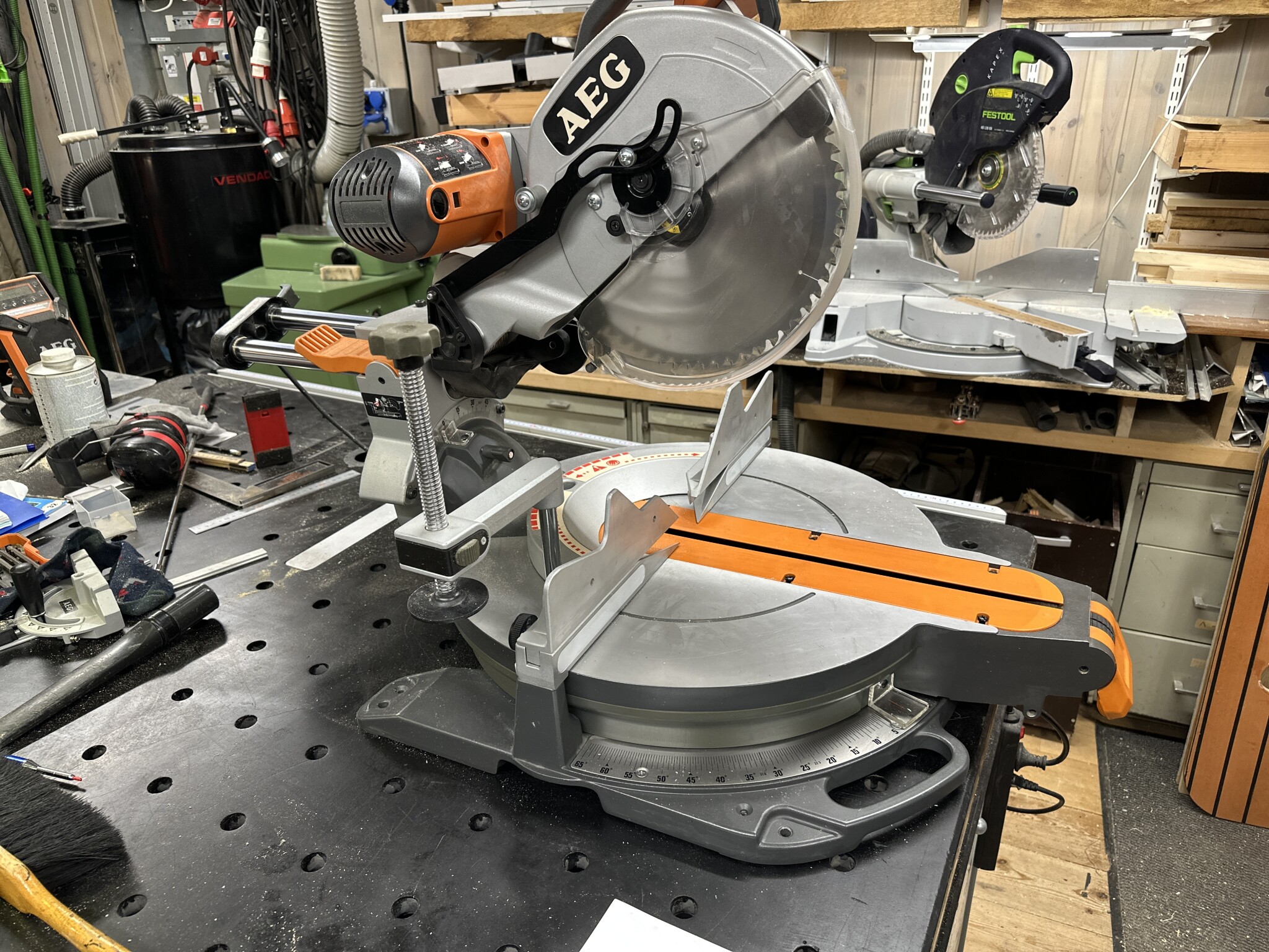

”Voffor blir di på detta viset”?
Återigen blev det ett ”villhöver” köp och nya möjligheter öppnades för att kanske få ännu mer utrymme.

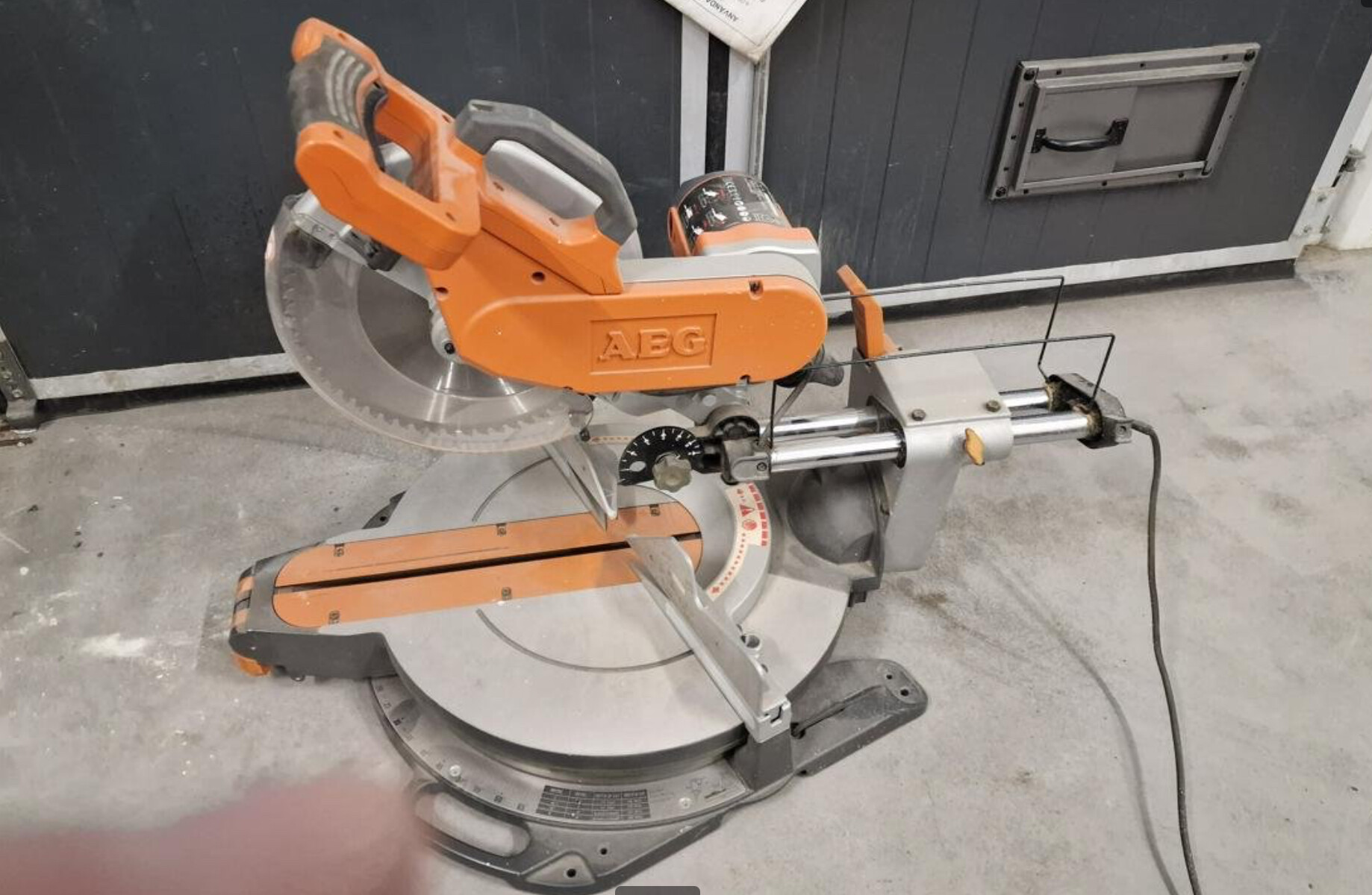

En AEG PS 305 DG dök upp på Blocket inom hämtavstånd.
Ganska ovanlig kap/ger-såg i den större klassen. Utifrån bilderna i annonsen verkade den vara i väldigt bra skick under allt damm. Så den hämtades hem till ”Snickerboa”. Efter en rejäl genomgång och putsning av maskinen visade det sig att med allt damm och färgstänk bortstädat så ser maskinen nästan ny ut!
Sågbordet verkar knappt använt och utsugsporten har inga avlagringar som det ganska fort blir. Sågklingan verkar knappt inkörd.Till och med lasern lyser klart!
Monterade ihop alla delar igen och gjorde en testsågning. Första snittet låg 0.08 hundradelar fel vid 90˚. Enkel justering, två små slag med pennhammaren på anhållet och nästa provsnitt blev exakt 90.00˚!
AEG-sågen är ett nummer större än min Kapex 120 i alla moment. Cirka 40mm större kapacitet vid 90˚. Går att gira i 60˚ både från V/H. Alla reglage känns gedigna och är lätta att hantera.
Kapex 120.
AEG PS 305 DG.
Kommer nu att fastmontera sågen i min kapstation och testa hur den känns att jobba med samt ha koll på om den håller sina inställningar. När den har fått jobba några veckor får det bli ett beslut om den får stanna kvar eller det blir Kapex 120 som hamnar på transferlistan.

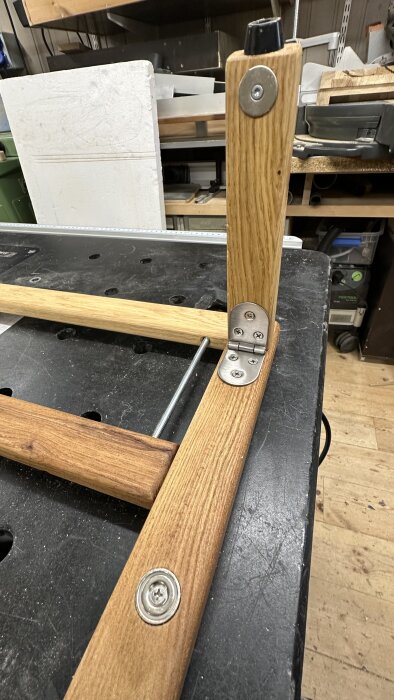

Det var ett tag sen…….
Efter många olika aktiviteter inom och utomlands är det hög tid att beta av ”göralistan” i ”Snickerboa”.

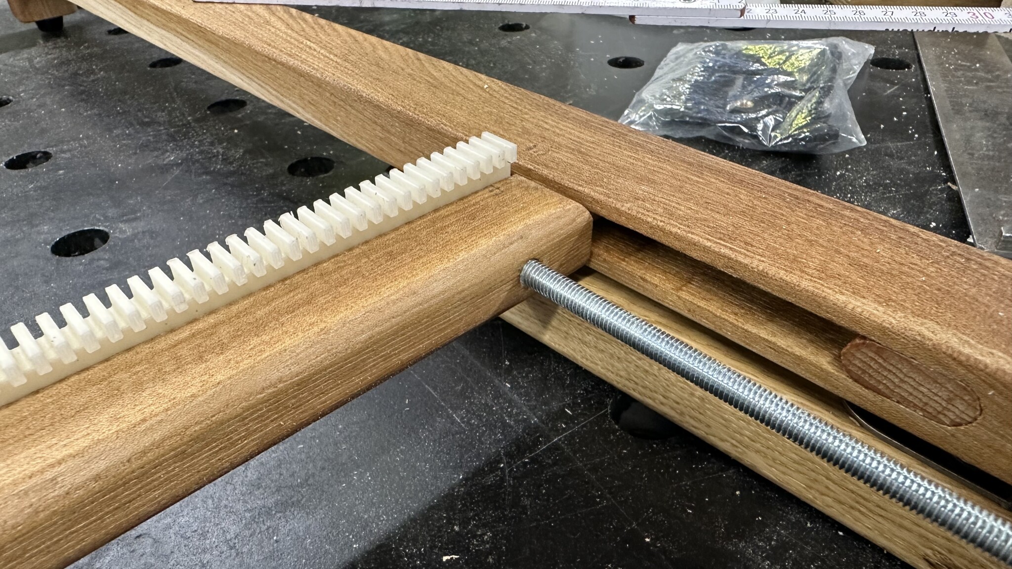

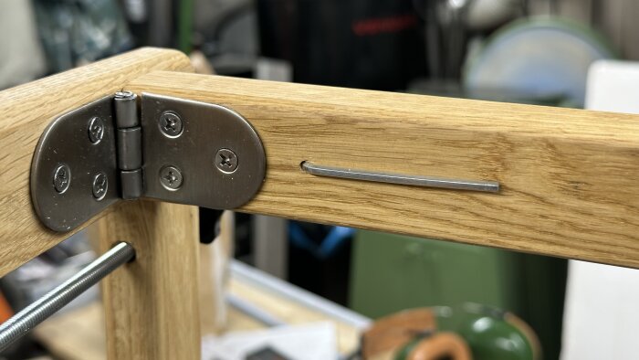

Ett extra projekt fick snabbt åtgärdas till en granne. En gobelängvävram behövde snabbt tillverkas inför en kurs. Fick en modell från Glimåkra att utgå ifrån men insåg att vissa saker kunde nog förbättras.
Justeringen med lösa vagnsbultar och vingmuttrar samt sättet att vinkla vävramen i arbetsläge imponerade inte. Lösa delar har en förmåga att försvinna.
Originalet var i lackad fur men jag valde ek med hårdvaxolja. Samtidigt gjordes alla hörn och kanter i en mjukare radie. Det är roligare att arbeta med ett vackert verktyg.
Min lösning för arbetsvinkeln blev fasta fällbara ben med magnetlåsning i bägge lägena.
Anordningen för att spänna varpen blev en liten ratt att justera med och kupolmuttrar som skydd på dom fasta gängstängerna.
