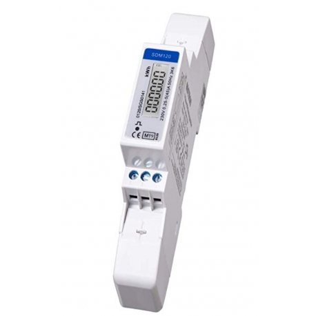

Skall du bara mäta energiåtgången kanske det skulle fungera med ett antal sådana här istället som placeras på raden längst ner i din central?E elector skrev:
3-fas mätaren är tyvärr lite bredare än en modul så då kanske du inte får plats...

Rolis lösning kan nog bli lite kompaktare, men just den i bild är väl för 1-fas last, de för 3-fas brukar vara lite bredare. Men med direktmätning slipper man ju klämmorna. Men sedan behöver du ju få in värdena med en ESP eller liknande, så det blir ju inte riktigt lika "plug and play".
Det beror lite på syftet med mätningen också. Vill man ha nåt enkelt som går att läsa av på distans så funkar Shellyn bra. Vill man ha något stabilt som alltid mäter rätt oavsett fasförskjutning och annan karaktäristik på lasten så är det en 'riktig' elmätare som gäller. Mätare med strömtrafos kan mäta flera tiotals procent fel om lasten är lite elak.
