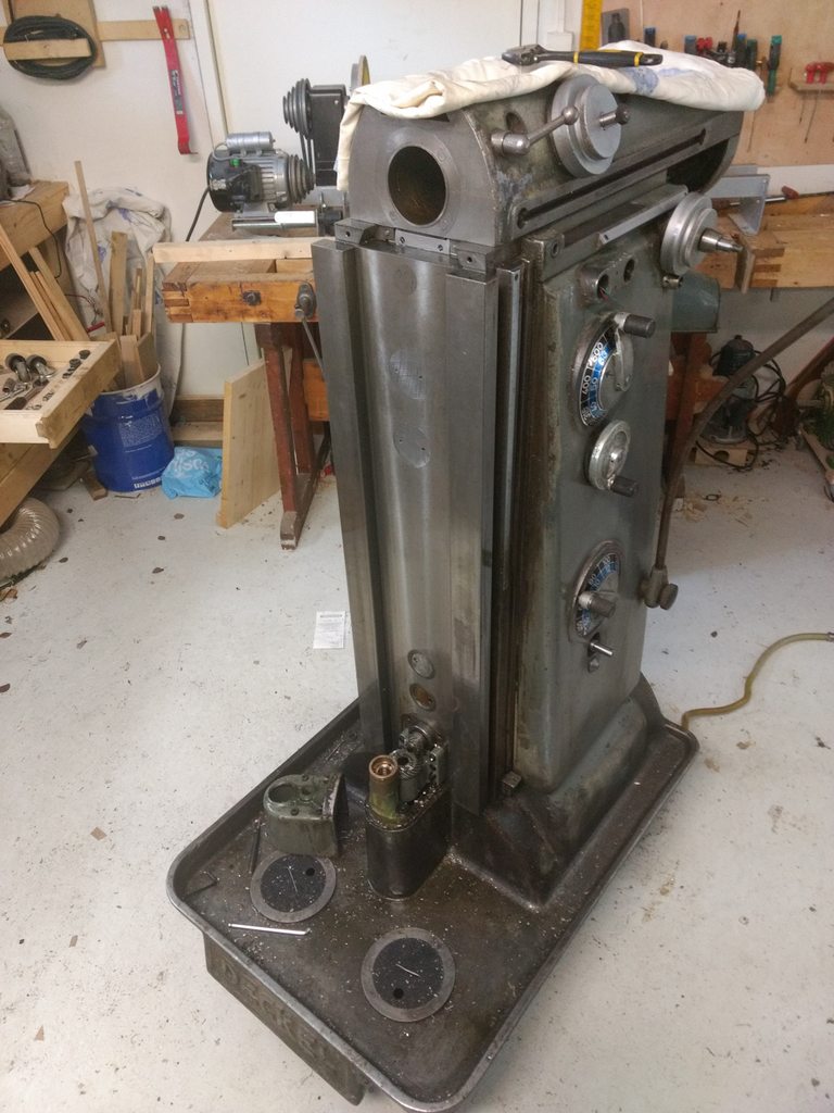

Renovering av Deckel FP2 från 1958

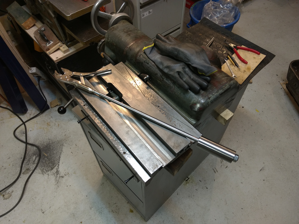

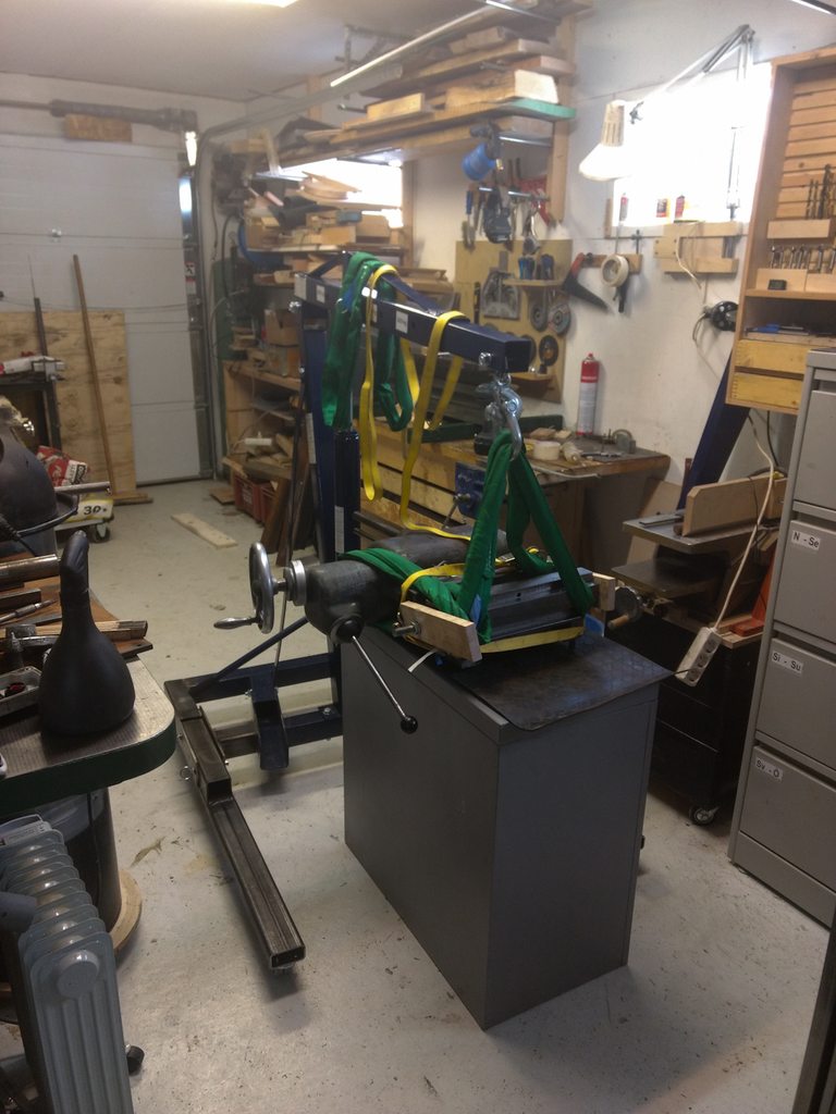

OK nu har jag nyttjat kranen med dom kortare benen. Jag kom på att jag kunde använda ett av arkivskåpen som bord, hade kanske inte behövt göra kortare ben då jag kunde flytta den på plats, men fan dom kommer säkert till nytta ändå.

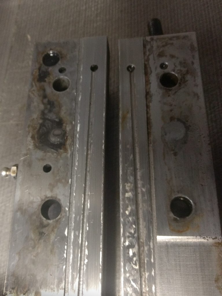

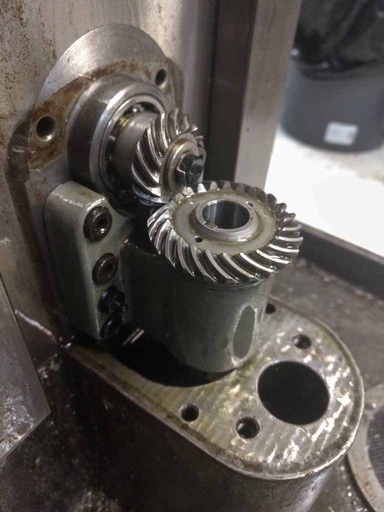

Efter rengöring så kan jag inte se några skador. Finns ett kullager där bak som ska ha fett i sig, undrar hur ofta man måste ta upp den här grejen och lägga dit nytt...
Muttern åker i ultraljudsrengöraren

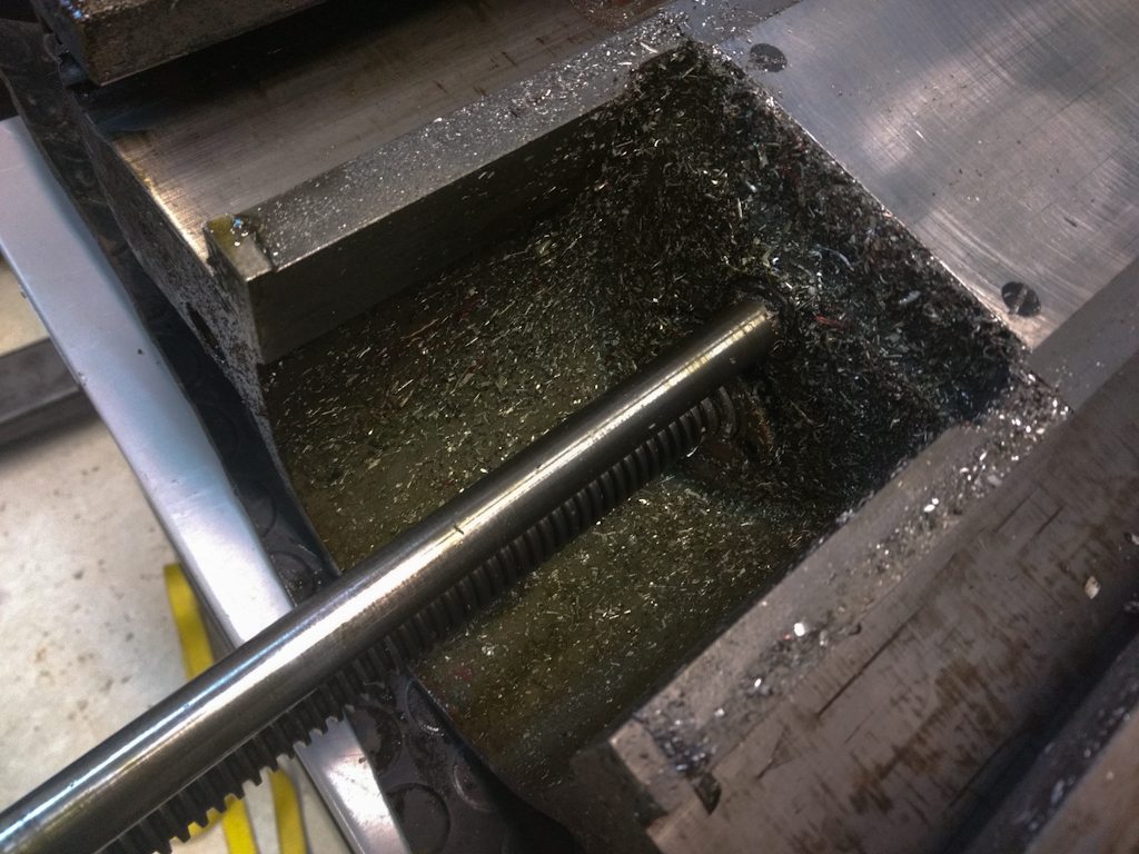

Jättemycket skräp som sitter fast, fick ta till bräkleen och borste för att det skulle lossna.

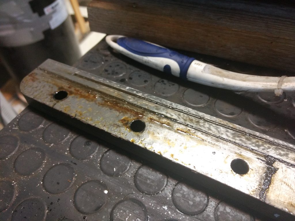

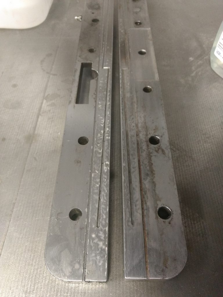

"Bakplattorna" för sadeln hade inga skador heller, bara samma mönster av slitage som man kan se på skavningen.

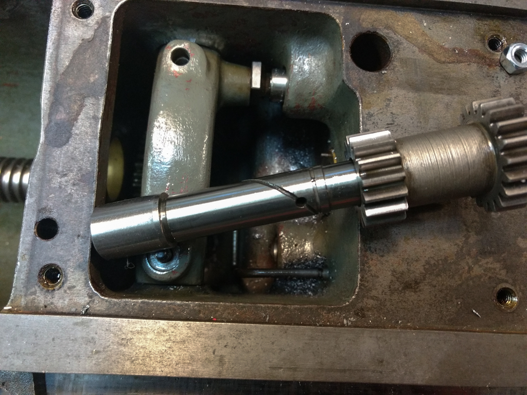

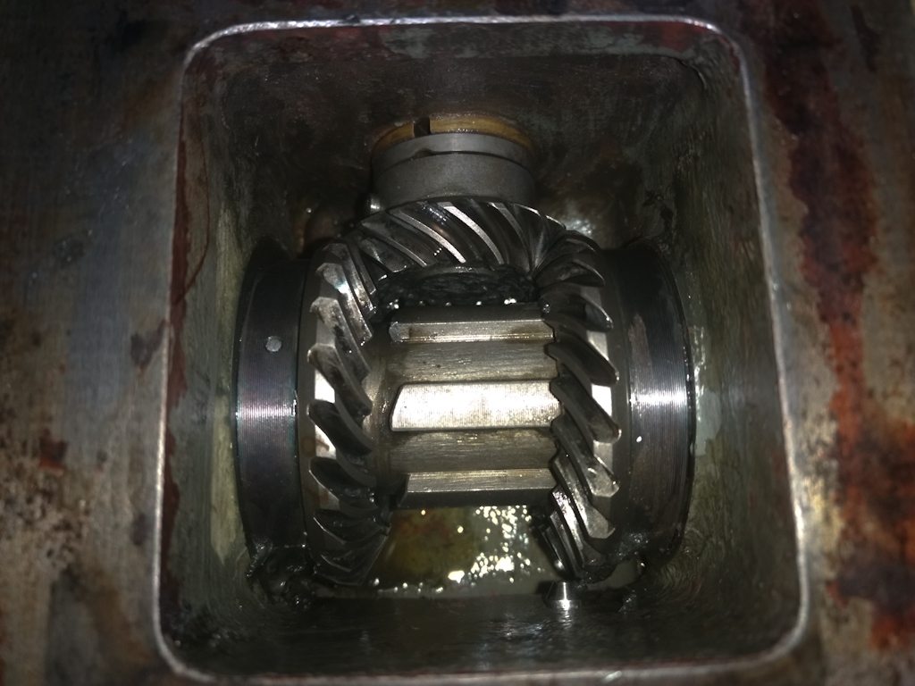

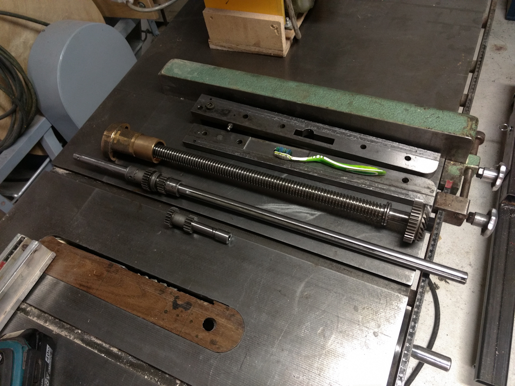

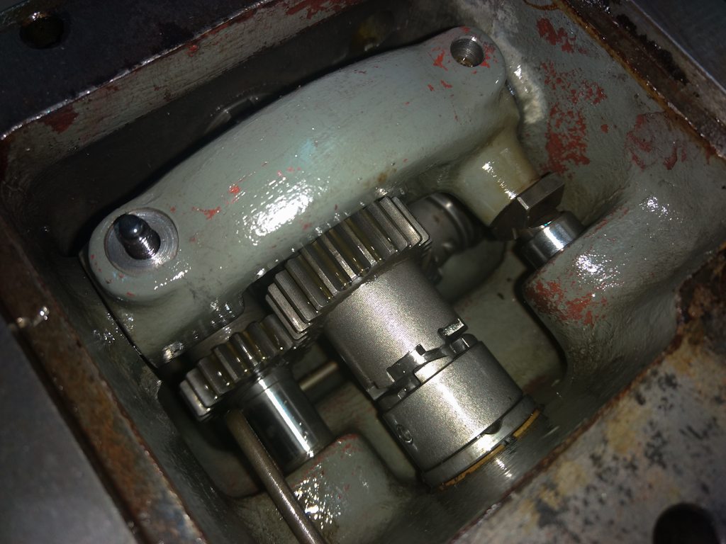

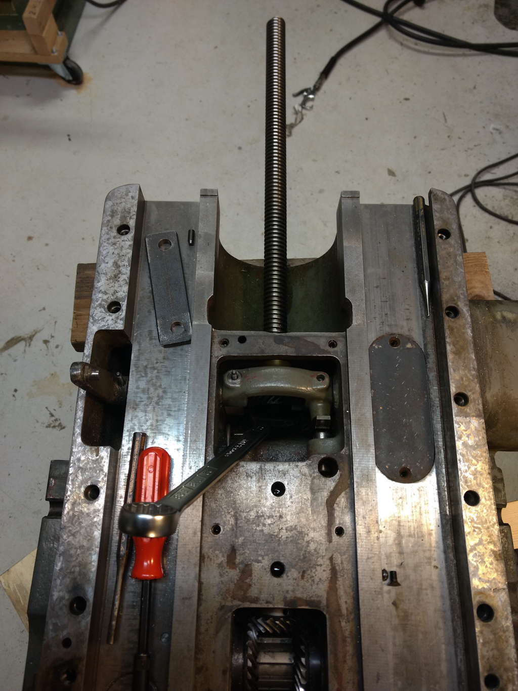

Plockade av bakplattan på sadeln för några dagar sen för att komma åt delarna där inne, är en växellåda där inne som styr matningen i X och Z led. Kraften överförs till X eller Z led via en drivaxel bakom ledskruven som styr upp och ner rörelse (ledskruven får sin kraft via drivaxeln också).
Jag hade inte tänkt demontera mera än såhär för rengöring, men någonting är fel ställt med drivaxeln, den sitter riktigt tungt även när ingen växel är i, enligt de svar jag fått bör den gå runt ganska lätt när ingen växel är i. Så det blir att plocka sönder, jag vet inte om det är avsaknaden av olja som kan ha varit orsaken, drivaxeln sitter i flera bronslager jag har sprutat dit olja men inte märkt nån skillnad.

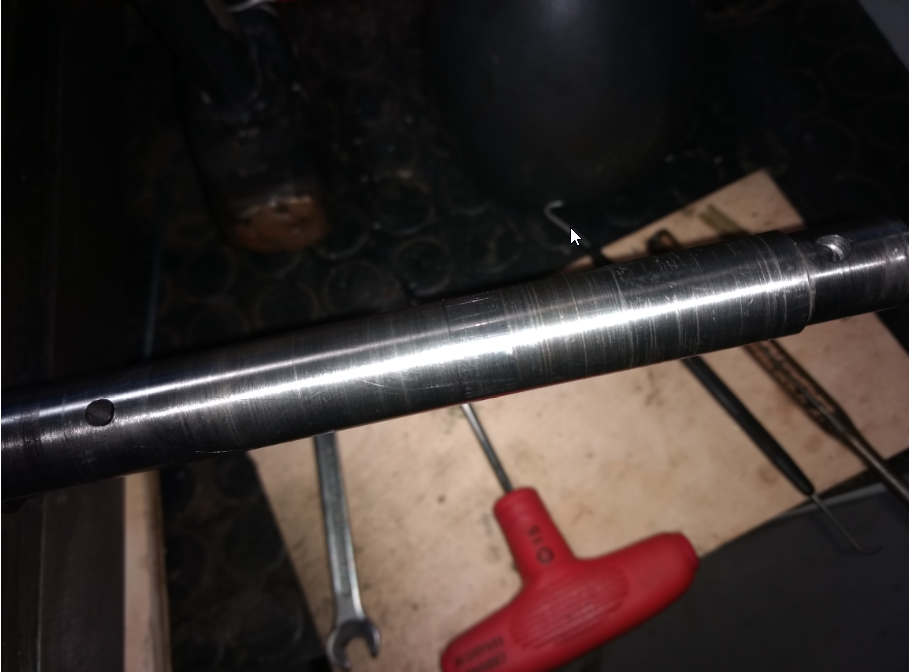

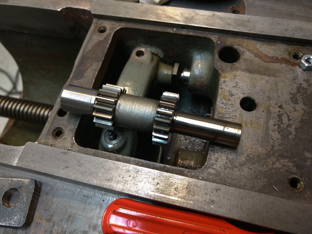

Igår fick jag ut drivaxeln efter en massa bökande med koniska stift och jag tror bilden visar varför den var så trög, man ser spår av slitage där axeln suttit mot det översta bronslagret. Förmodligen körts torr då fettet inte duger som smörjning. I normal operation med olja som smörjning så droppar olja ner på kugghjulen i första bilden, man kan se en liten kon i botten av bilden där oljan droppar ut, det finns en liten filt bit inne i detta som gör det droppar sakta. Oljan rinner sen nedåt mot bronslagret och via gravitationen så smörjs alla bronslager som drivaxeln sitter i, tre lager totalt.
Förhoppningsvis kan jag bara grada av axeln med en fin sten, eventuellt polera lite, samt rengöra och smörja bronslagret med olja och inte byta några delar. Allt deckel relaterat är så jävla dyrt...

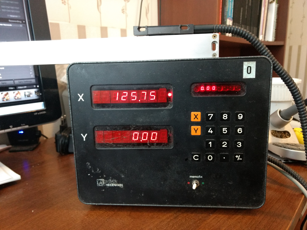

Senaste uppdateringen, nu är DRO'n fixad, blev en ny diodbrygga, tre rejäla kondensatorer bytta och en som var svår att få tag i, nu funkar allt, testat med den lilla skalan för Y. Nu saknas bara en X-skala men jag hoppas det kommer lösa sig snart.

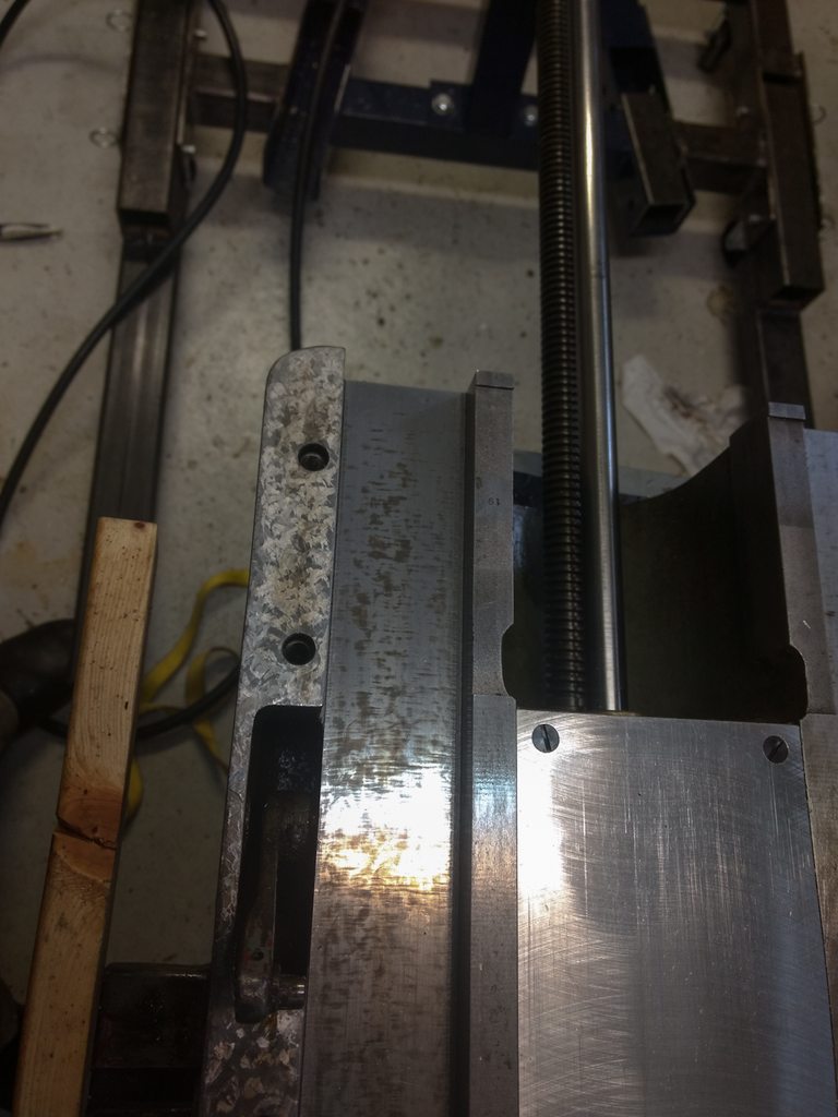

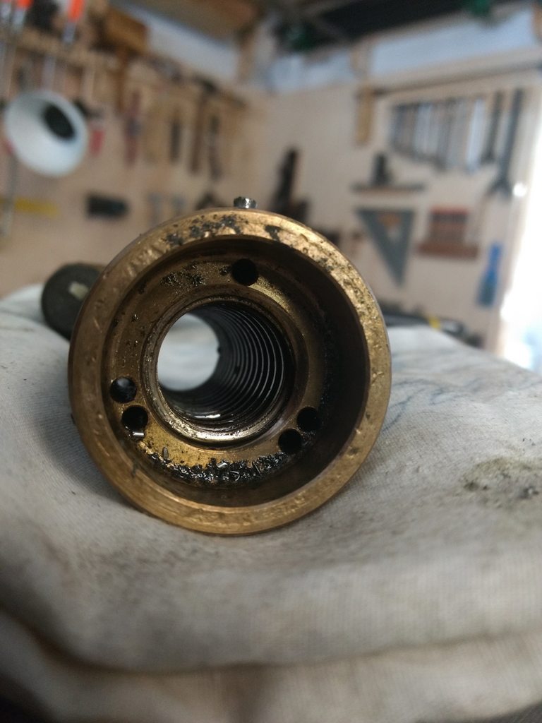

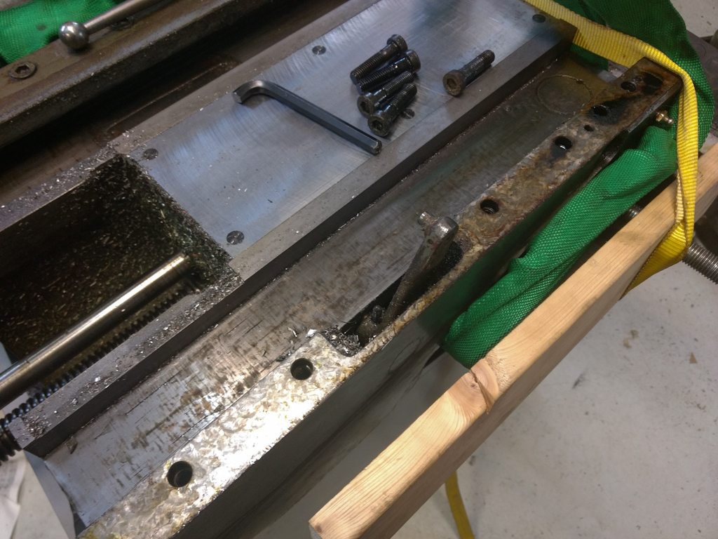

Jag har jobbat med att plocka isär sadeln ännu mera, först så bestämde jag mig att plocka av ledskruven. Det ska till en 22mm blocknyckel för att få av muttern som håller fast ledskruven men jag hade inte en sådan, bara hylsnycklar och dom passar inte in där, för trångt. Men först så skulle en mindre axel till sidan om plockas bort för att få rum ens med blocknyckeln.
Skaftet hade intern M10 gänga så jag kunde använda glidhammaren för att få ut det.
Skaftet har ett hål i toppen och oljekanaler där kugghjulen rör sig. Måste se till att kanalen ovanför är fri från fett sen.
Jag använde en träkil för att låsa skaftet och få bort muttern:
Delarna isärplockade:

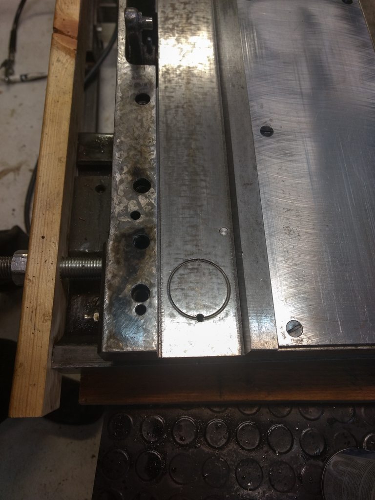

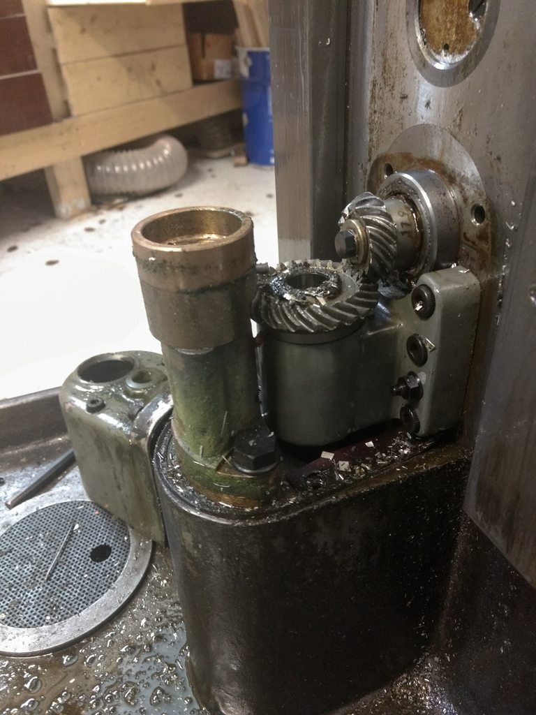

Nu kunde jag mycket enklare manöverera sadeln då den inte har ledskruv eller drivskaf som sticker ut. Jag vände den upp och ner för att komma åt från andra sidan. Där finns ett skaft som kopplar en "trip lever" samt växelspaken till en koppling för X-matningen, den måste bort, sen kan jag plocka ut brons bussningarna och andra grejer för X-ledet relativt lätt och rengöra dom från fett.
Kan hända jag börjar ta bort alupluggar som finns på sidan vid sadeln före dock, då får jag mycket bättre åtkomst åt alla oljekanaler och kan se till dom är rena. Efter allt detta är färdigt så kan jag börja återmonteringen igen.

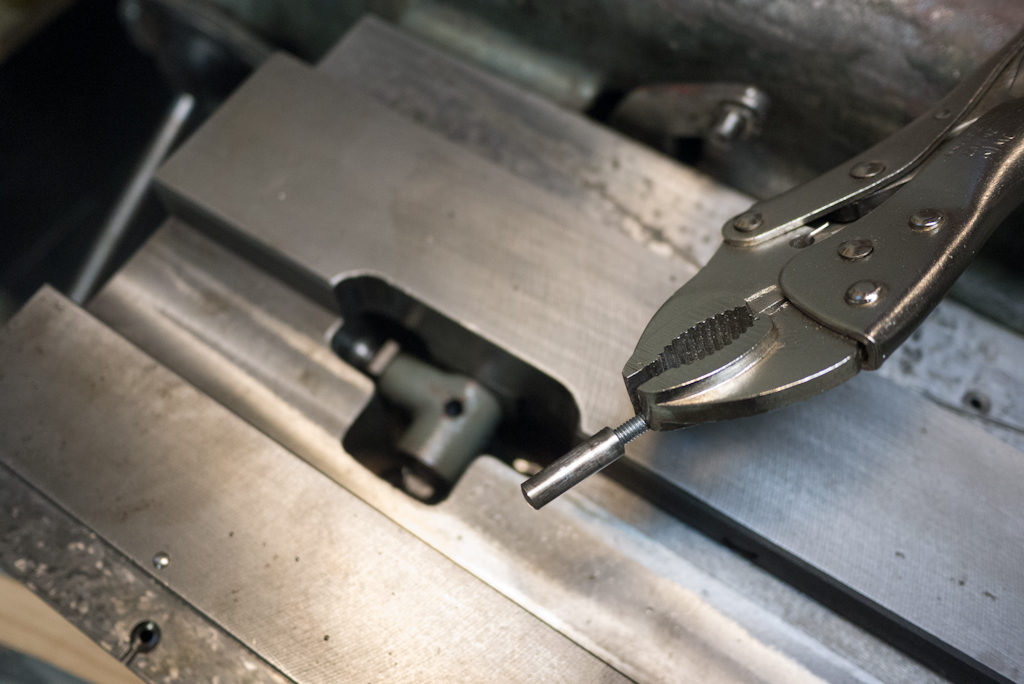

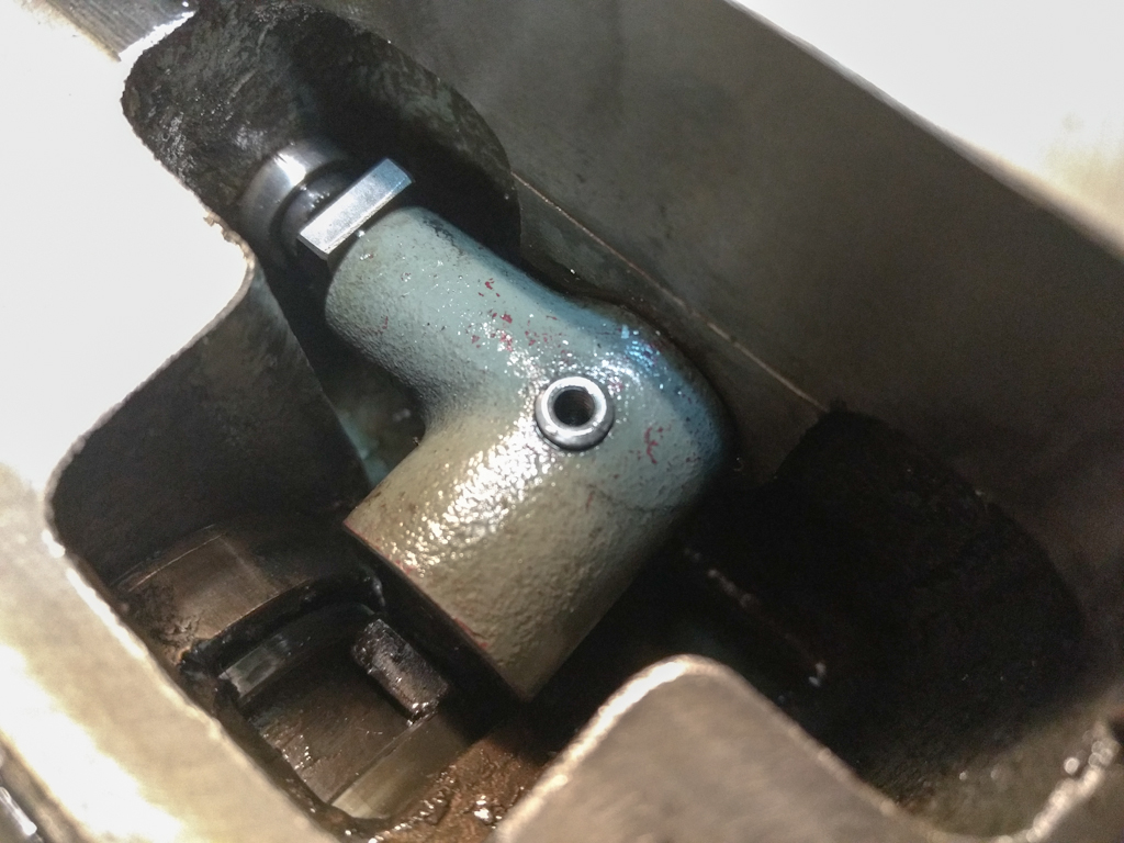

Mycket möda för ett litet koniskt stift men nu är det ute
Tyvärr är det ännu ett stift som ska ut och det är ett helt vanligt stift och jag har bankat på det, kan vara åt fel håll också så jag ska prova andra hållet. Är det bara jag som har svårt att se vilken ände som är den större? Ibland syns det, ibland är man inte säker om det är någon skillnad...
Iallafall går det att borra ut om inget annat. Man har ju erfarenheten in av det. Kommer väl få svarva till nya stift sen. Har också köpt några billiga 1:50 brotschar för ändamålet.
