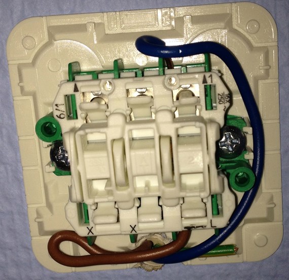

Du ska inte ha någon nolla i brytaren, Du ska ha fas + 2 mellantrådar i ena brytaren och i den andra tändtråd och samma mellantrådar, fas och tändtråd ska ligga på den plint som är märkt L eller P eller pil in, vart mellantrådarna ligger spelar ingen roll. Det är den "enklaste" kopplingen. En annan variant ska ha fas in på bägge brytarna 1 mellantråd som ska ligga på L, P, pil in. 1 tändtråd in i bägge brytarna och upp till lampan. Den som är viktig är den som ligger på P ligger på P i bägge brytarna vart dom övriga ligger spelar ingen roll. Det förutsätter naturligtvis att du ha trappbrytare och att plintarna du kopplar på inte är överkopplingsplintar som finns på en del brytare.
Ser bra ut, och som förväntat.Nron3 skrev:
Då ska den vita ledaren vara den som går till L på den brytare du kallar "brytare 3" i inlägg #45.
Den vita ska gå dit, endast dit och ingen annanstans.
Och den svarta som går till L på "brytare 1" i inlägg #45 ska ha ständigt 230V på sig, så fort säkringen är iskruvad.
Slutligen ska de två bruna på trappbrytaren gå till de två bruna på korsomkopplaren, och samma för de två gula.
Och inte vara kopplade någon annanstans på vägen.
Och stämmer detta så pass långt så är all ledningsdragning korrekt och felet måste i så fall sitta i någon eller några brytare.

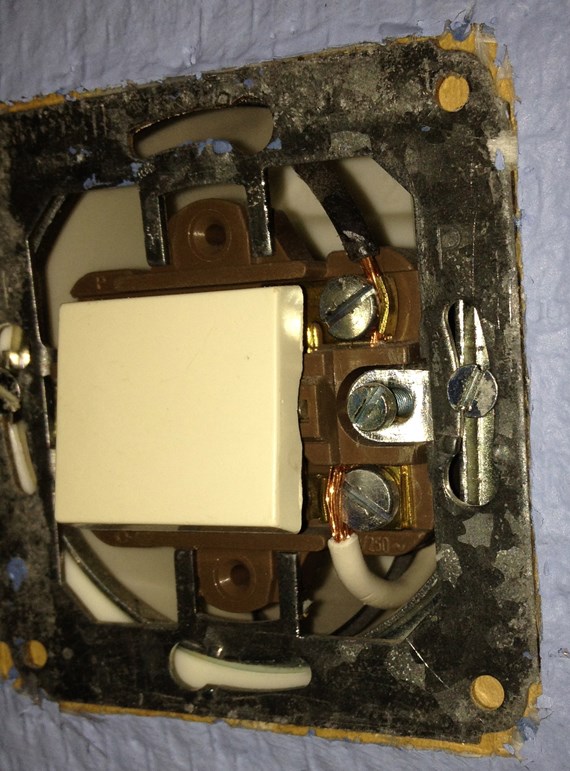

Så här ser mina brytare ut, ovanför brytare 1 sitter en väggdosa, och lampan är kopplad i ett vanligt utanpåliggande lamputtag en meter från denna.
Brytare 1
![img-0488.jpg img-0488.jpg](/forum/proxy.php?image=http%3A%2F%2Fforumbilder.se%2FDELUD%2Fimg-0488.jpg&hash=e721d8d847ef5b82dc74cf45a42211f2)
Där vit går in står det "V250~" och där svart går in står det "P"
Brytare 2
![img-0489.jpg img-0489.jpg](/forum/proxy.php?image=http%3A%2F%2Fforumbilder.se%2FDELUD%2Fimg-0489.jpg&hash=f83b0396ef3d72480580a5494684cf89)
Hur ska jag koppla för att det ska funka som jag vill? Att jag kan tända på brytare 1 och släcka på brytare 2 och tvärtom?

Du får byta brytare 1 till en trappomkopplare samt komplettera med en tråd till där, brytare 2 är rätt typ men du får byta kabel dit så du får tre ledare förutom gul/grön som du bara får använda till skyddsjord. Troligtvis inget lämpligt första eljobb för dig med tanke på dina frågor. Kanske känner du nån med lite större elkunskaper som kan hjälpa till?

Bild 1 & 3 i svar #17.
Är felkopplade.
i dessa 2 måste Svart in på"L" resp Vit in på "L".
Dom andra brun och gula. Separeras och kopplas in på respektive ledig plats.
Ex. I ett av fallen kommer strömmen hoppa mellan brun beroende på hur man trycker på knappen.

Jodå, på bild i inlägg #17 är det en hel del fel.
Men om du tittar på de sista bilderna från hans koppling så ser det rätt ut på allt som visas på bilderna, men fungerar ändå inte.
