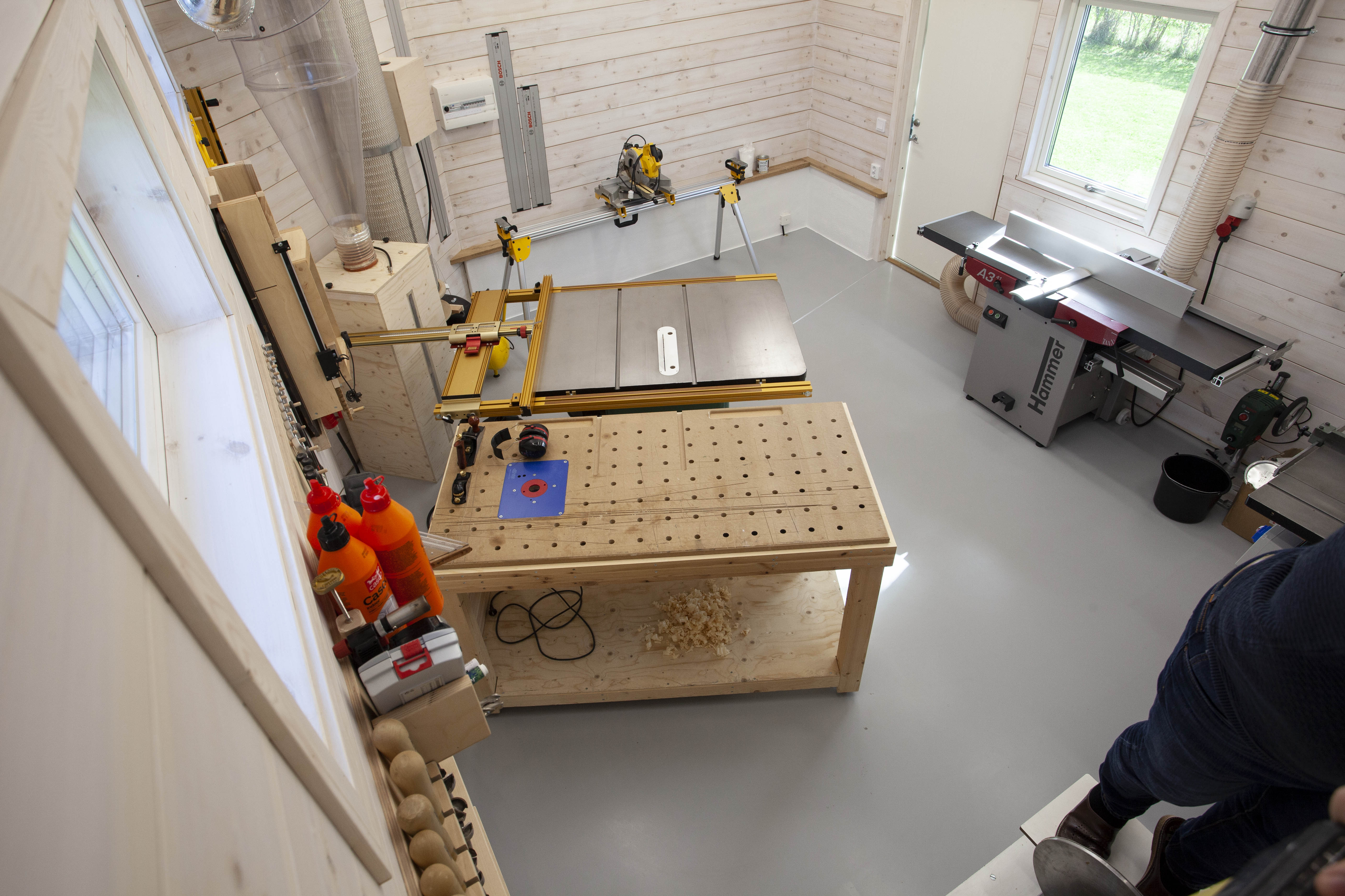

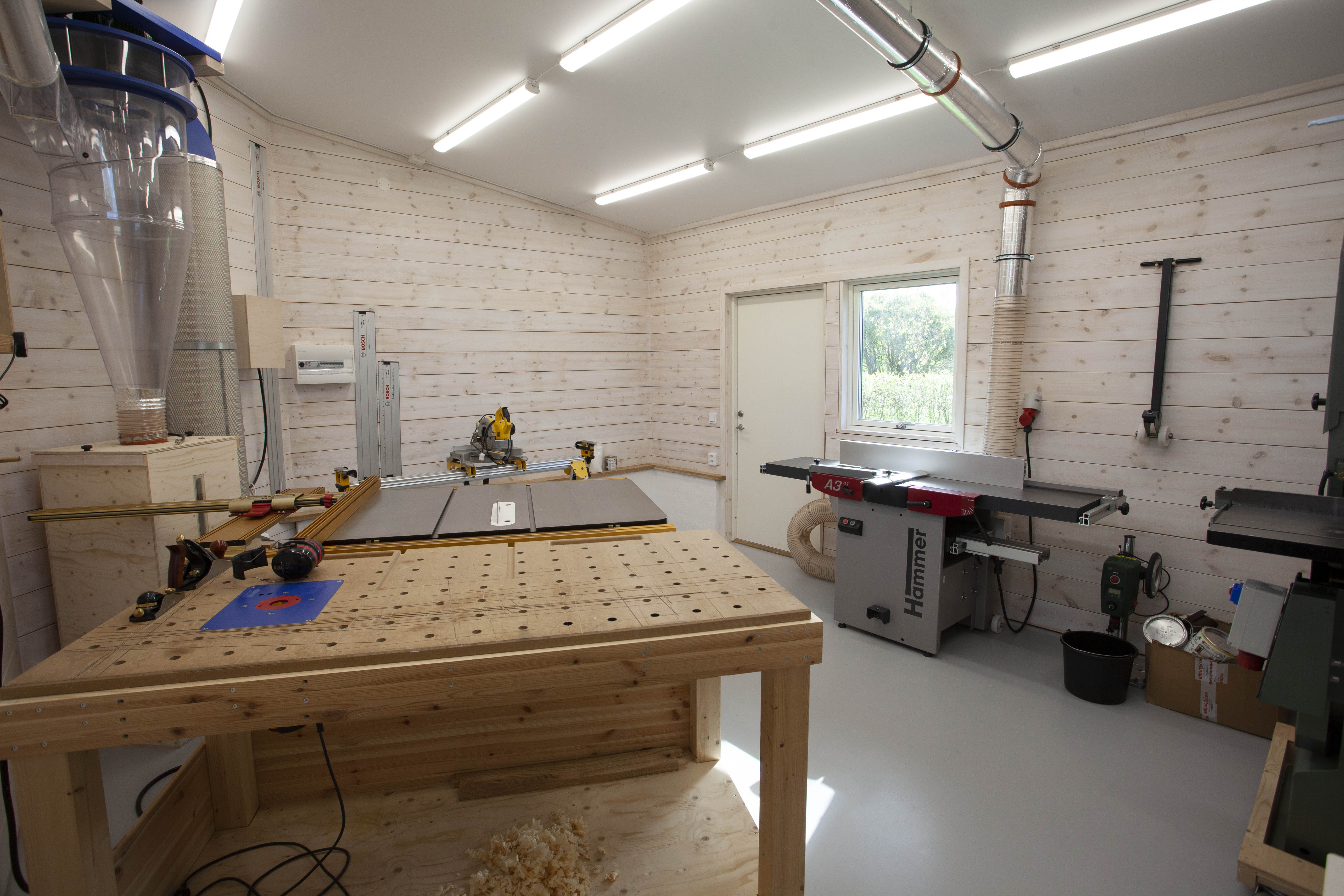

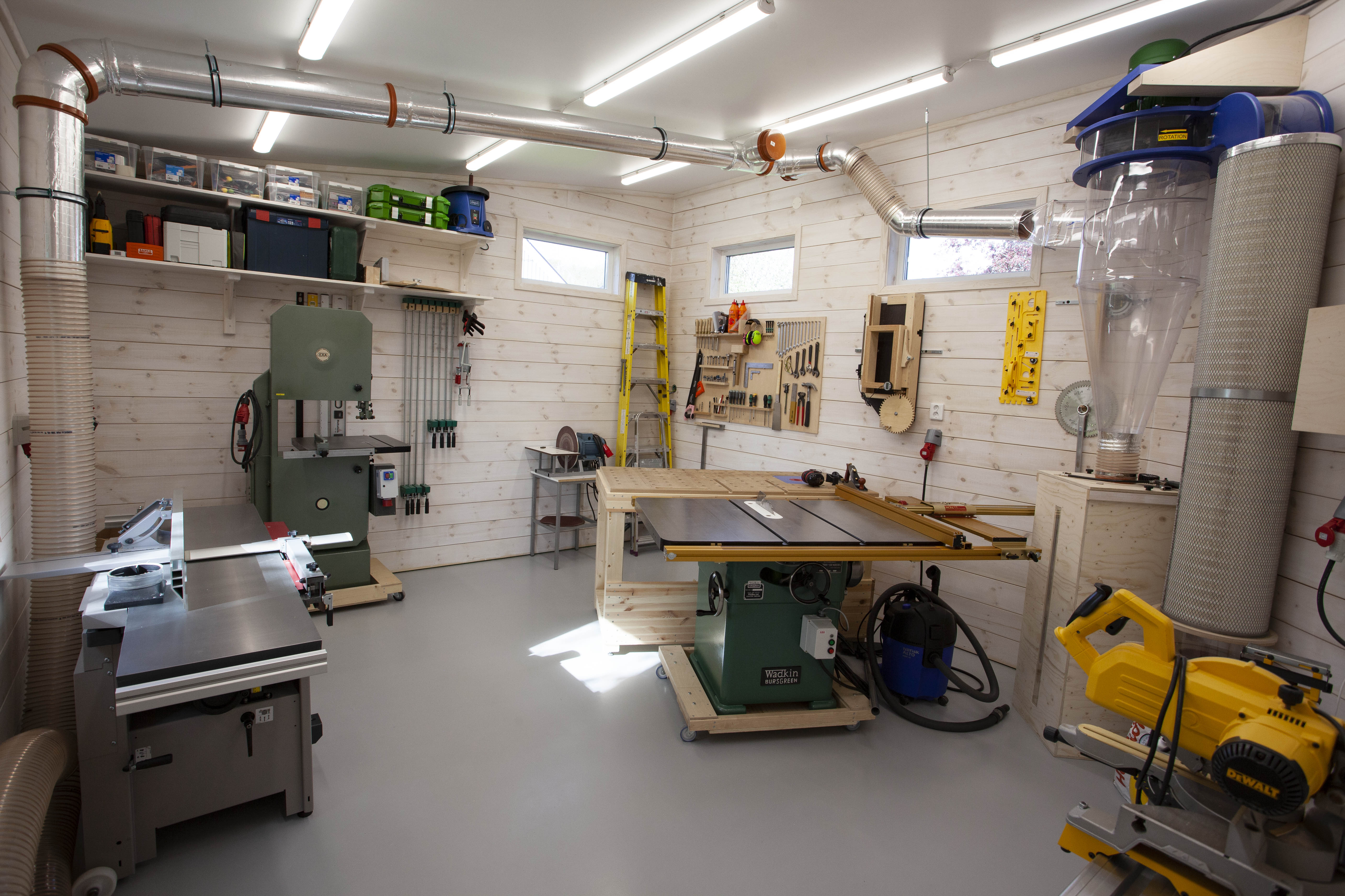

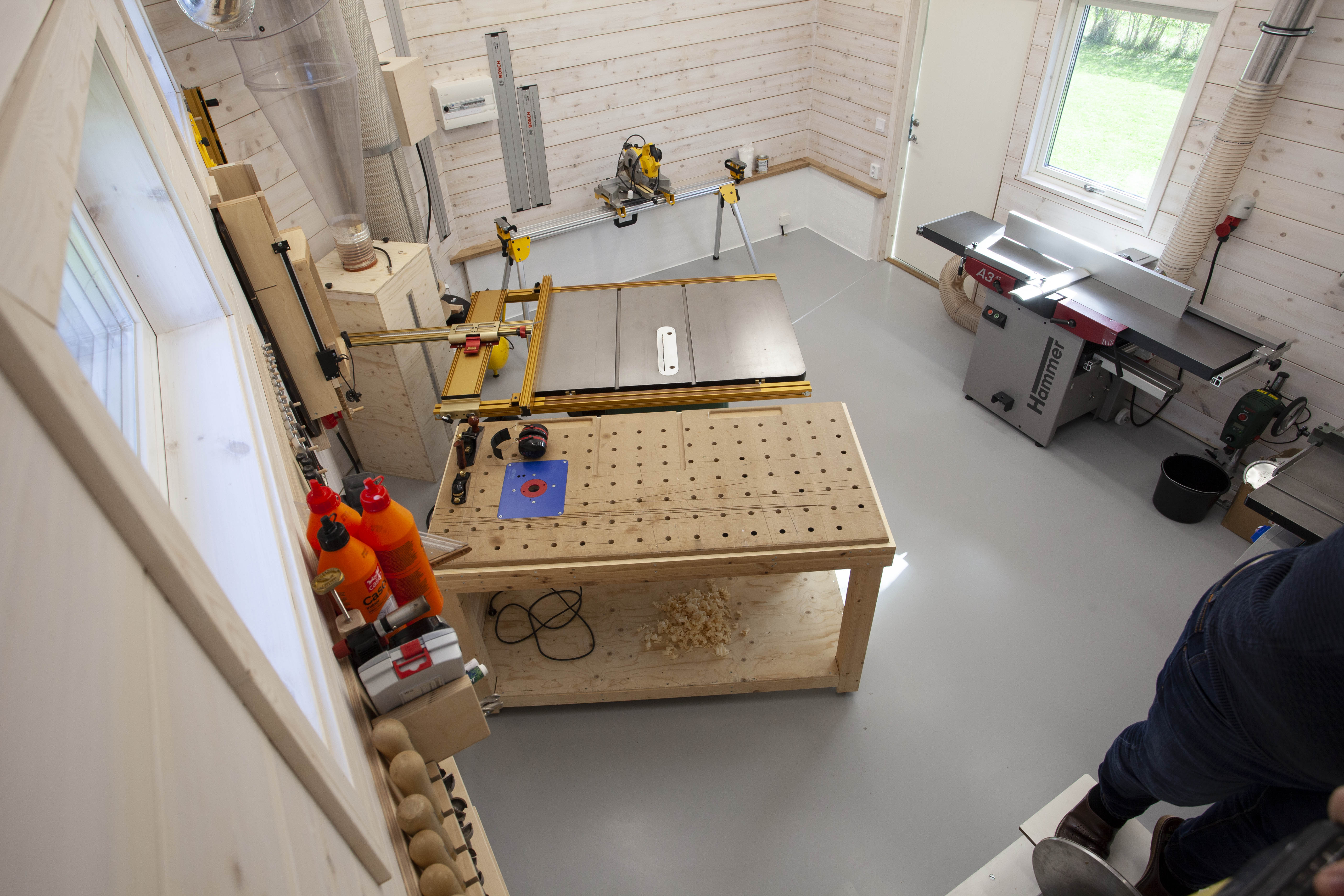

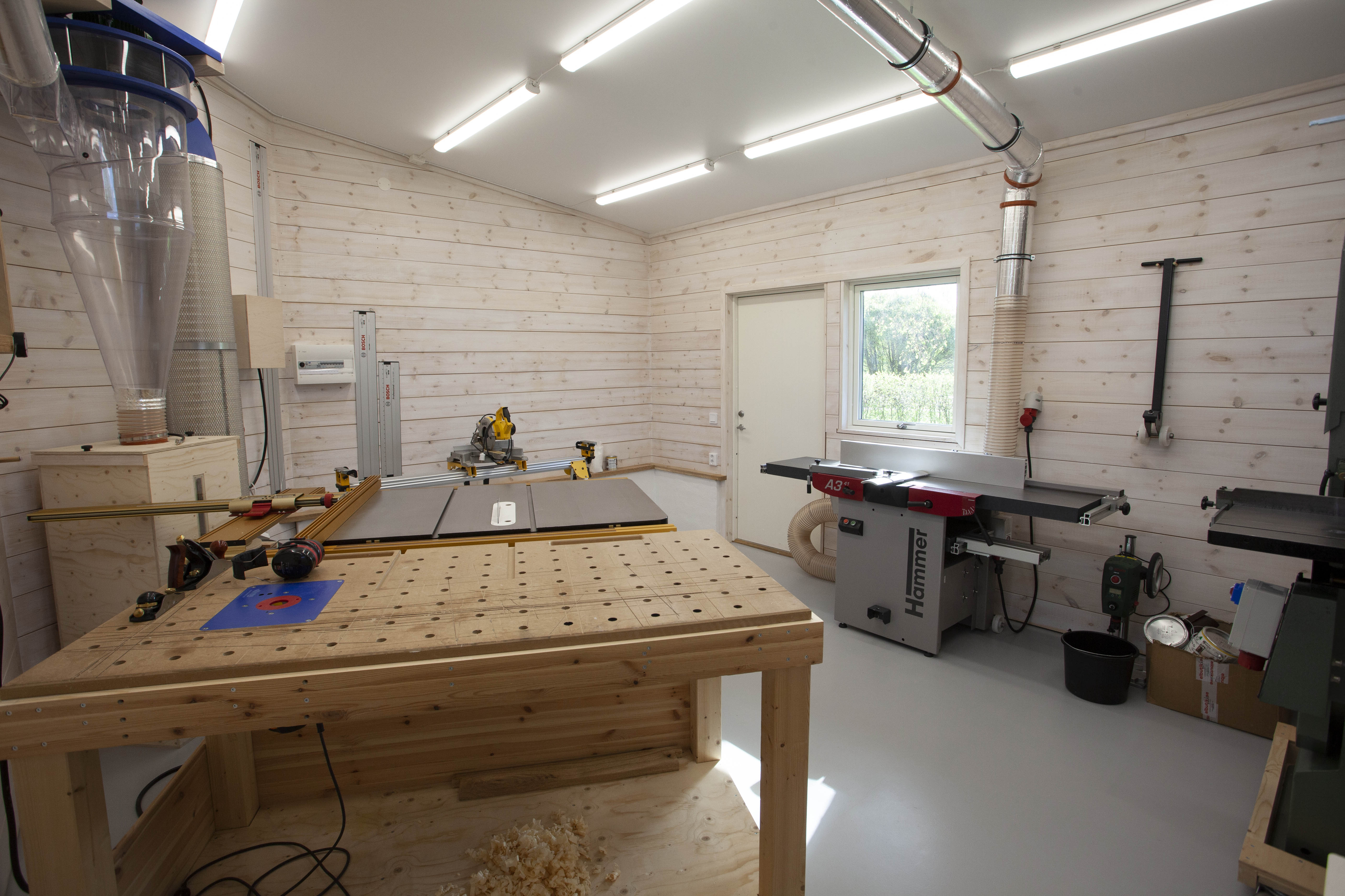

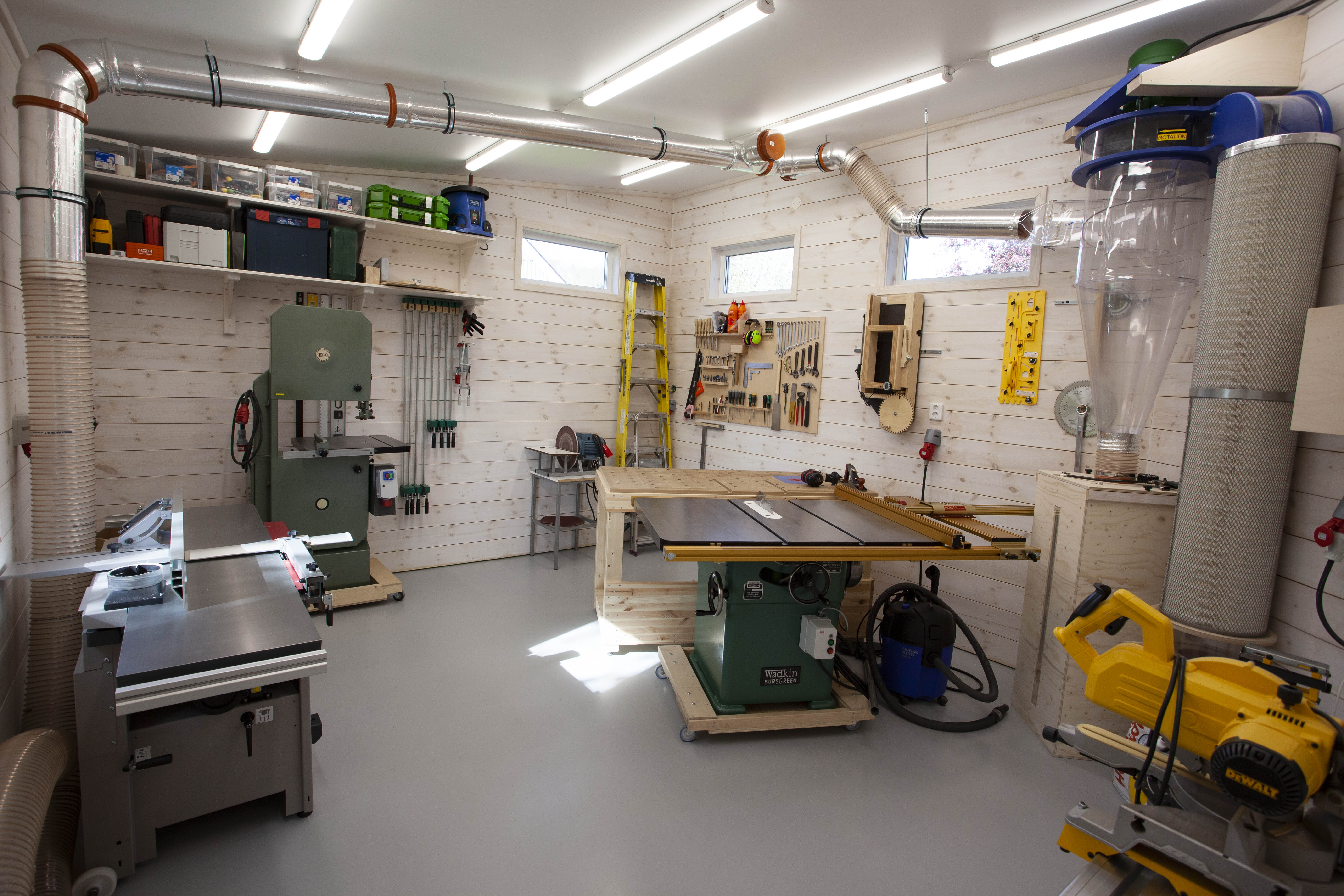

Snickarboden är så gott som färdig på insidan. Saknas golvlister och några foder kring ena fönstret och ytterdörren. Har påbörjat inredningen av boden vilket tar rätt mycket tid. De tunga maskinerna är nu inflyttade och jag har påbörjat dragning av spånrör mm.
Några färska bilder:
Basen1 och 11 till
Sjukt snyggt. Lite för städat för min smak ;)
Saknar bara en rejäl hyvelbänk!
Snyggt värre. Hur stor är golvytan?
Det är ett maxat attefallshus. Så insidan är 24 kvadratmeter.
Då måste du ha tunna väggar! Attefallaren får ju vara 25 kvm, och jag antar att du inte har ett runt hus (vilket vore maximalt utnyttjande av yta i förhållande till väggar), så låt oss anta att det är kvadratiskt (5x5 m). Dina väggar upptar då en sammanlagd längd på 5x4 = 20m, och fördelar du ut den enda kvadratmetern väggyta på den längden, så får du en väggtjocklek på ca 5 cm.
