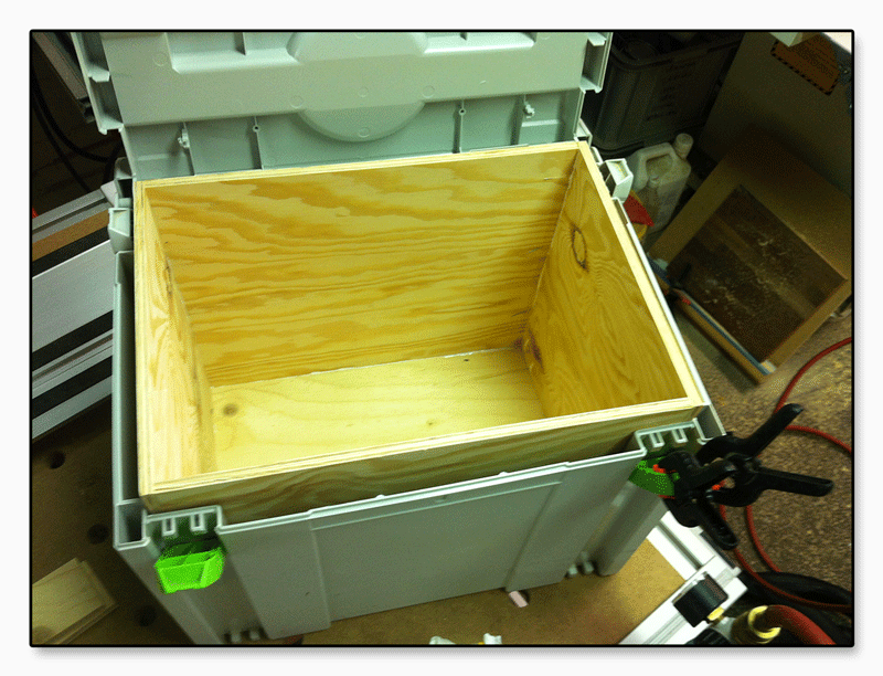

Inte helt död ännu, tack och lov... Detta projekt har vilat länge nog och jag tog mig i kragen för att få det gjort.

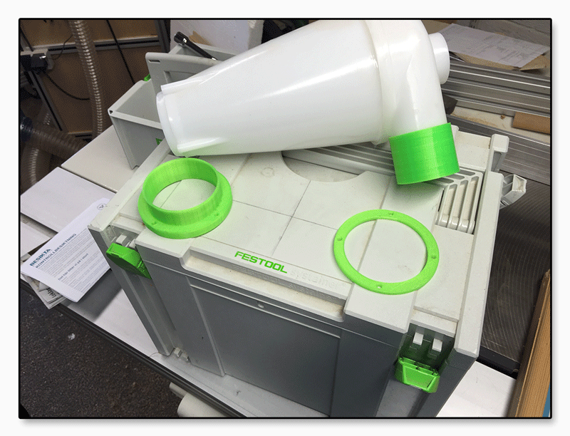

Har en systainer av den gamle modellen till övers och tanken har varit att få den att para sig med Kina cyklonen jag beställde way back.
Hade lite överbliven plywood som jag byggde en låda av. Tätade alla skarvar med silikon.
Lådan blev litta hög :-/

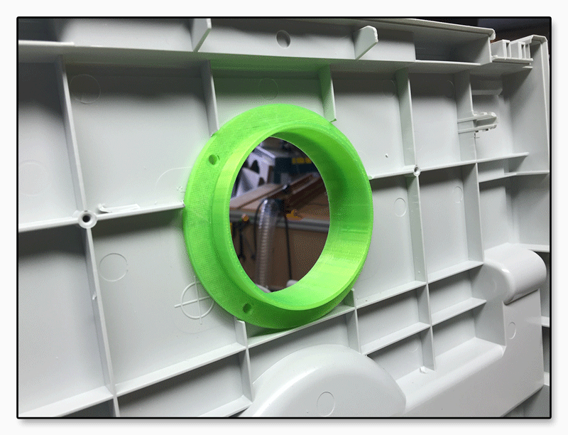

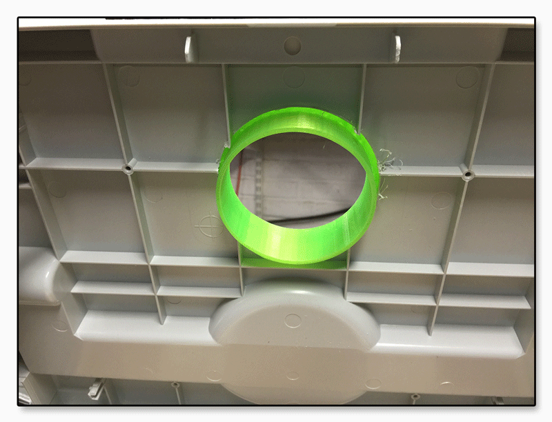

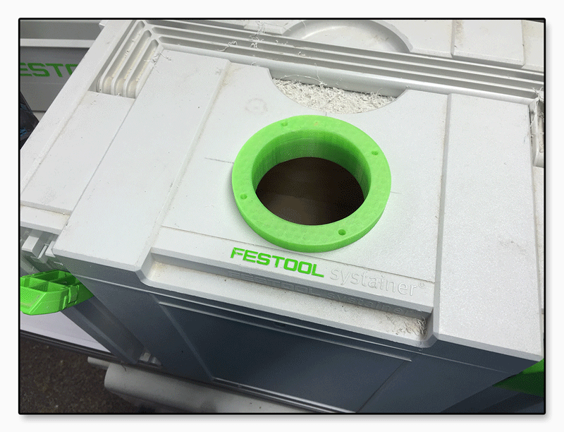

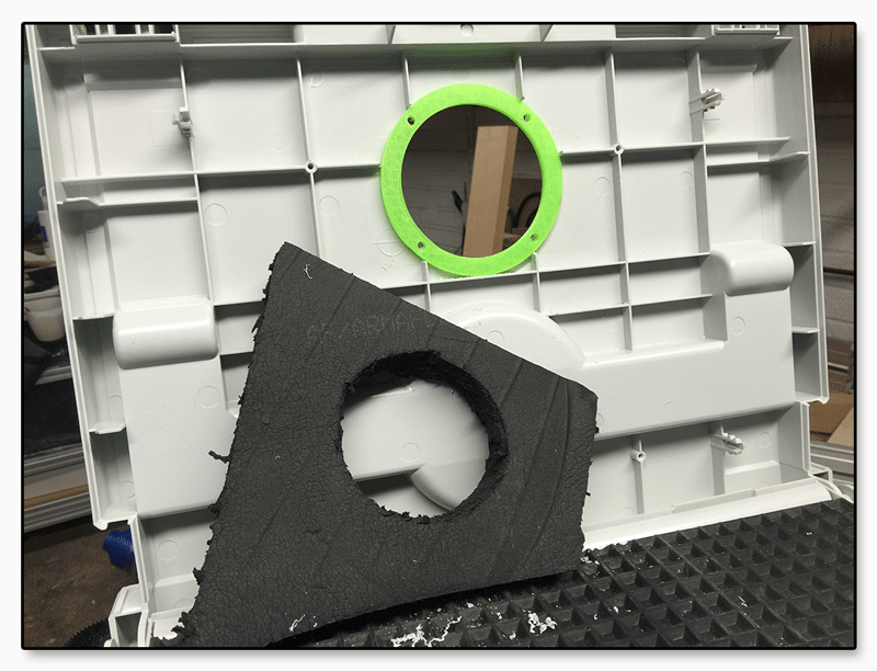

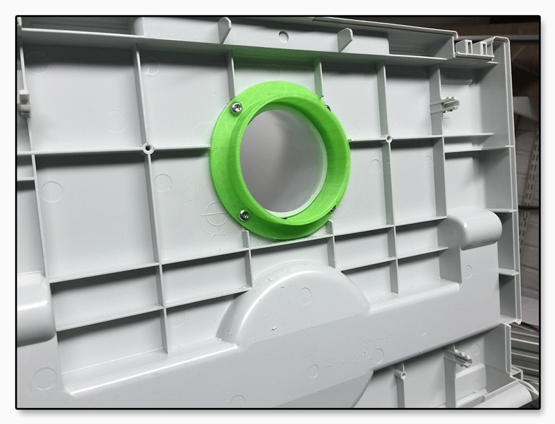

Printade ut 2 adaptrarsom skall agera förstyvning
Borrade hål och testade, som en handske...
Undersidan...

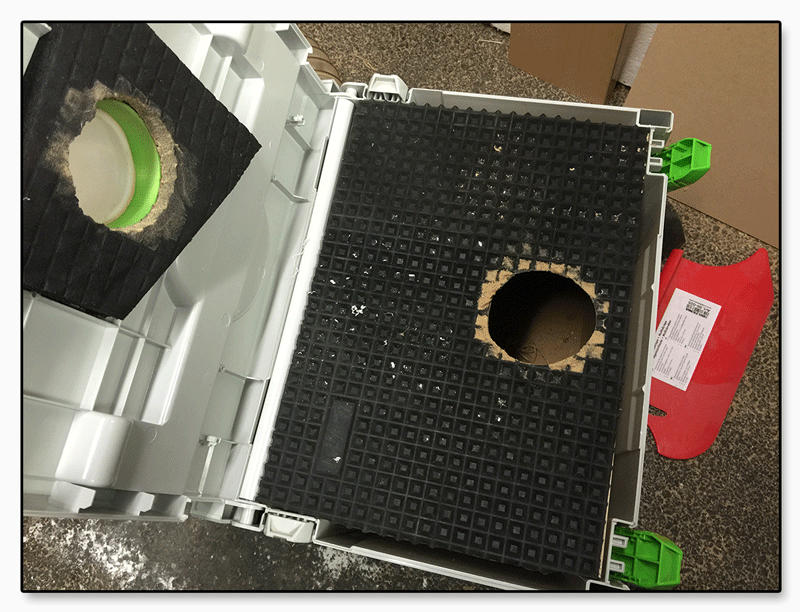

Vart tvungen att ta bort en del av förstyvningarna runt hålet så att mothållet kunde sättas på plats. Detta var faktiskt en hel del jobb *suck*
Dry fit

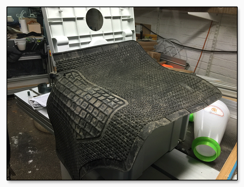

En sliten gummimatta från en skrotad bil får agera tätning
För att få det extra tätt och mer tryck mot hålet så tryckte jag dit en tjock skumgummiaktig tingest
Skruvar fast cyklonen
Locket går inte helt igen vilket betyder det måste tryckas ihop vilket är bra...

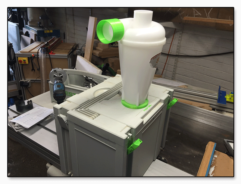

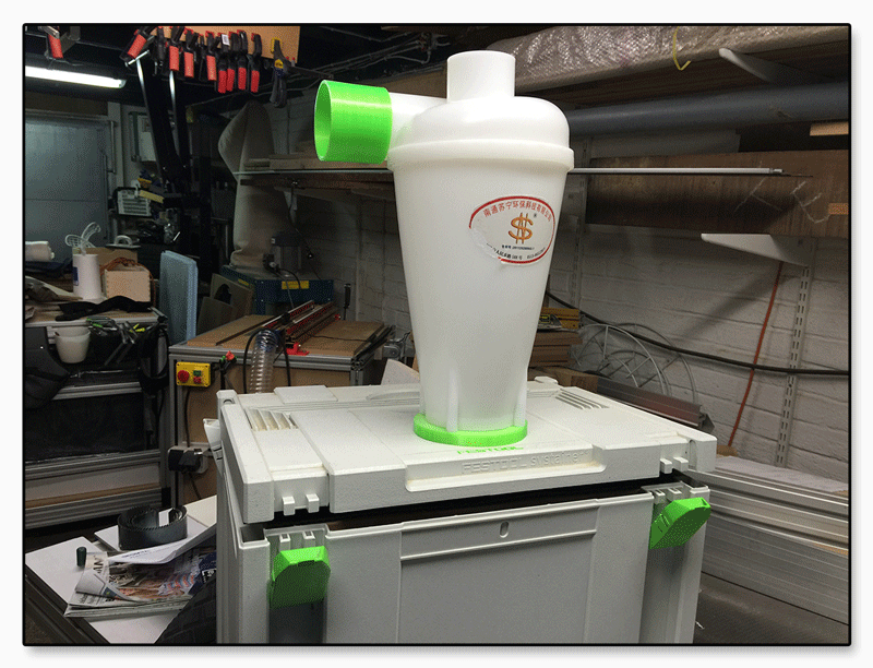

Med lite silvertejp så hålls test apparaturen på plats

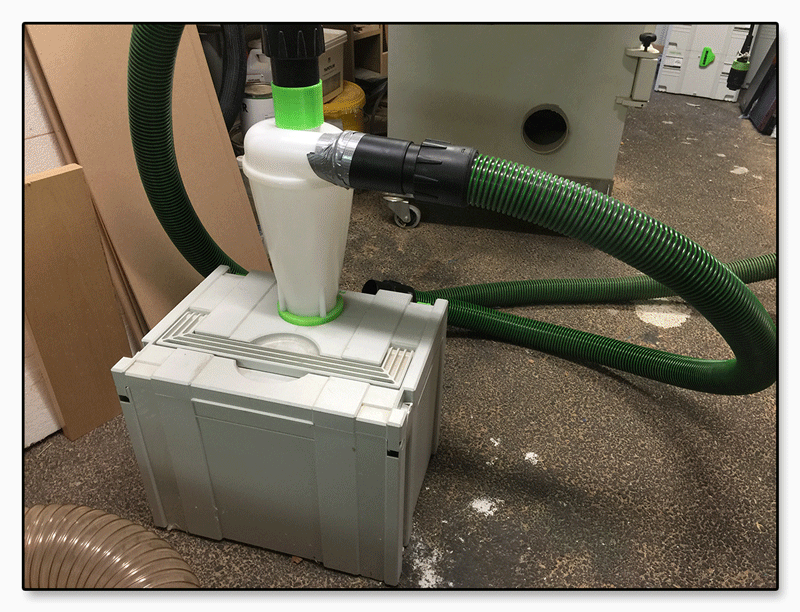

Första testen och det gick ganska skapligt!

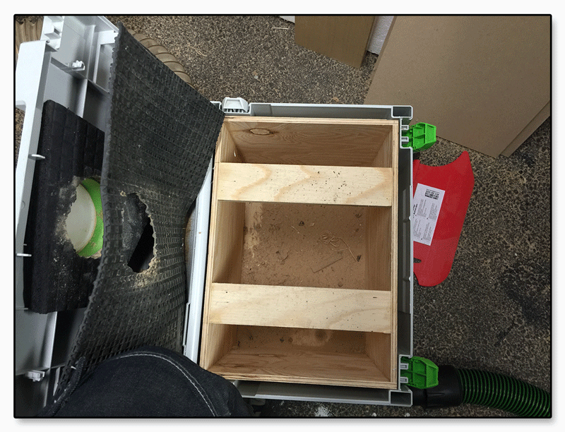

Allt ligger prydligt i botten.
Det behövs filas mer på denna lösning. Man tappar en del sug då det läcker in mkt luft i lockskarven. Har dragit några varv med silvertejp runt systainernlocket för att se om det gjorde ngn skillnad. Det blev det men jag tycker varken det är snyggt eller speciellt smidigt med silvertejp. Så detta prjoekt kommer med all sannolikhet att få en fortsättning.
