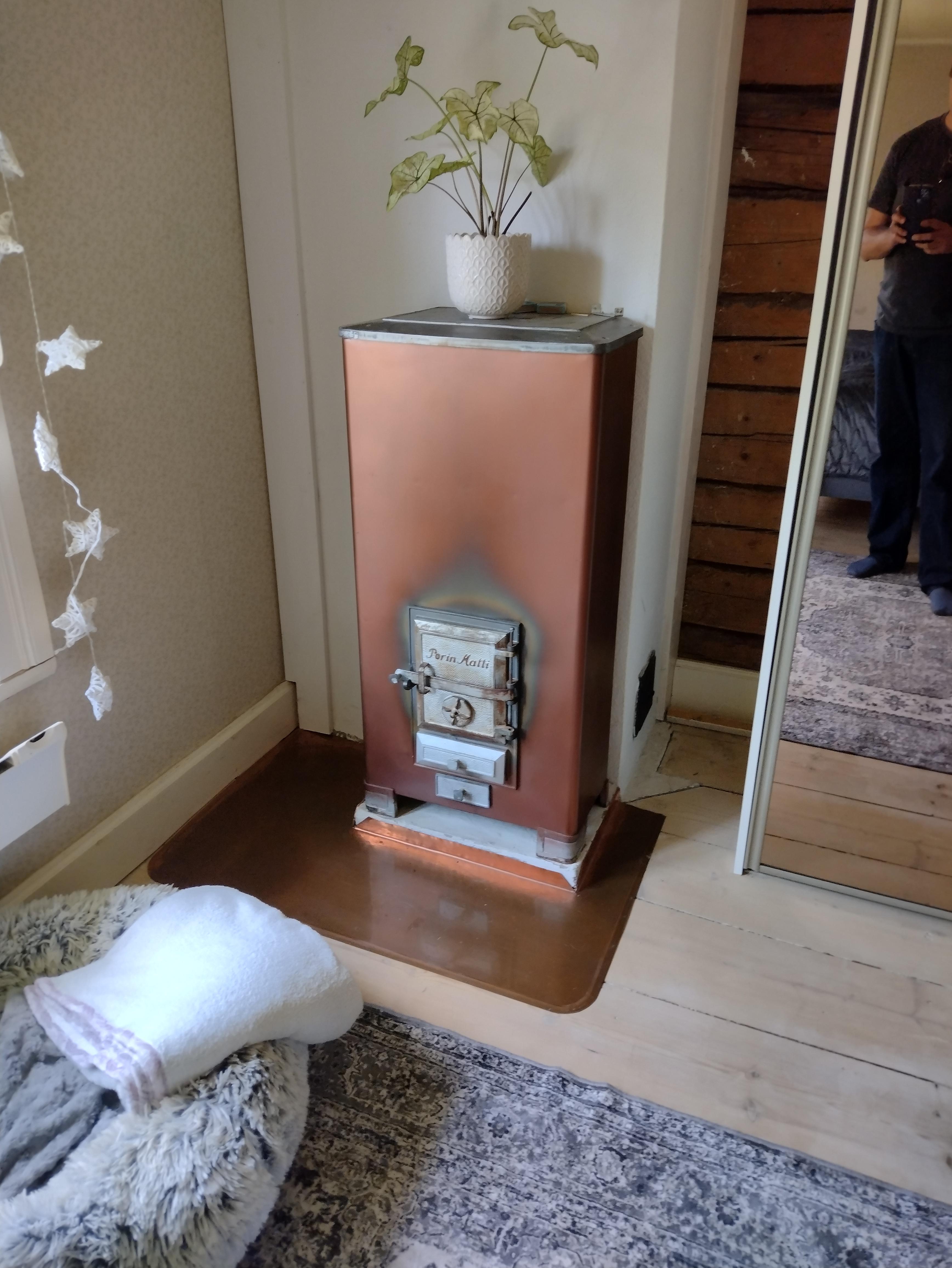

Här är en porin matti som står i sovrummet i min systersons nya hus (1880):
De flesta kakel och plåtugnar lär väl ha likande eller högre verkningsgrad. Jag har läst påstående om verkningsgrader på 90% för vissa plåtugnar i finland, en plåtugn är en finsk varian av kakelugn. Och jag läste i en svensk tidskrift från 50 talet om att kakelugnar hade väldigt hög verkningsgrad jämfört med vedpannorna som då fanns. Ett koncept som kallades värmevägg skrevs om där och en verkningsgrad på 92%.

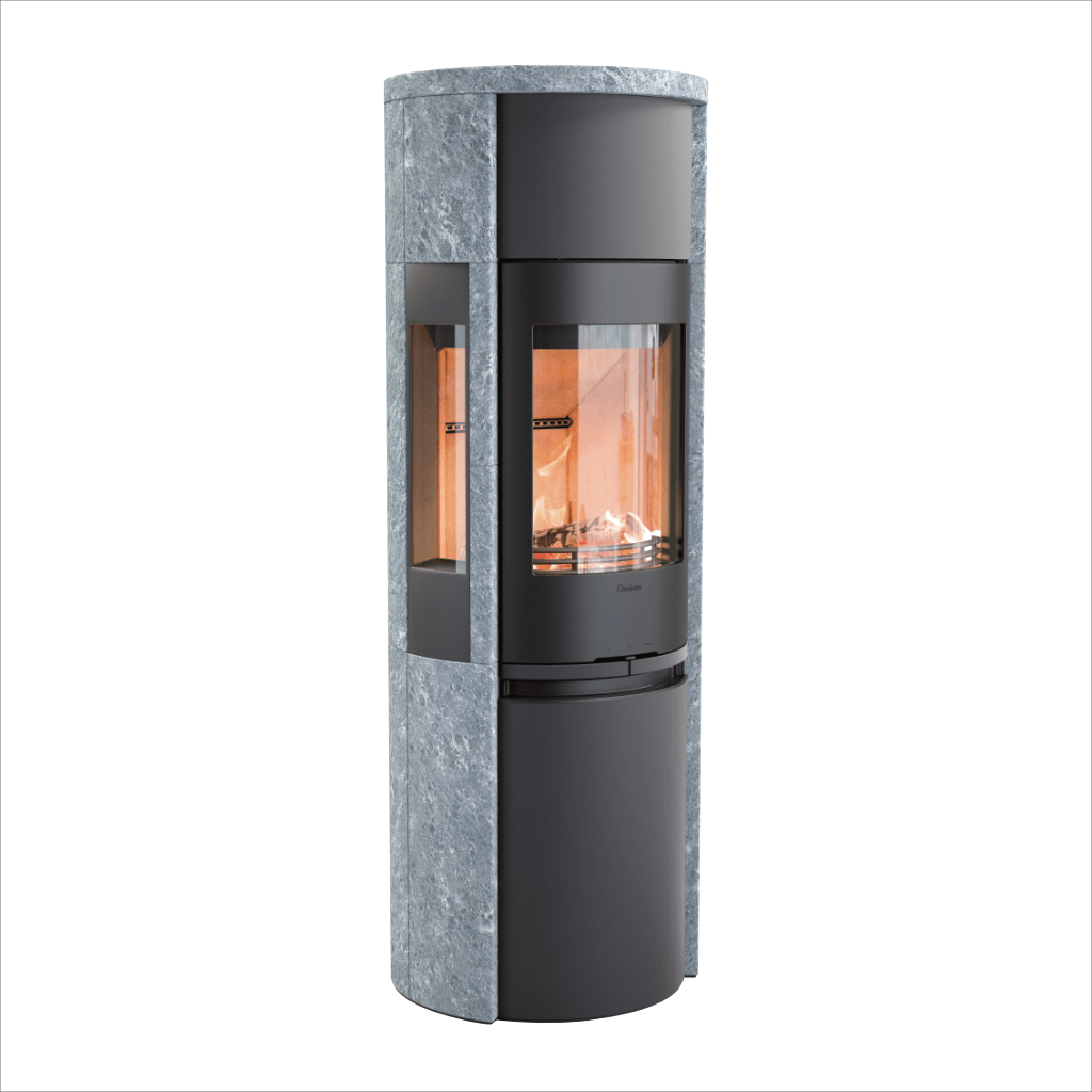

Du har fått många bra svar redan, men tänkte dela med mig av våra erfarenheter.
Vår energiförbrukning för en villa på totalt 250 m2 i ett plan+källare var ca 30 000 kwh/år. I källaren (gillestugan) finns en öppen spis som har väldigt låg effektivitet, varför vi funderade på en energikassett i den. men efter goda råd valde vi en annan lösning.
Då vi har en god vän som sålt insatskassetter och pelletskaminer i mer än 20 år, hjälpte han oss med att analysera vårt behov och önskemål. Valet blev att installera en Contura 596T i vardagsrummet, med extra värmemagasin, samt två kaminfläktar ovanpå. Han säljer inte Conturakaminer så han rekommenderade helt enkelt oss till en konkurrent.
Vikten är ca 220 kg med extra värmemagasin och menar att ditt golvbjälklag bör klara det, men vid tveksamheter kan det vara bra att höra med företaget som säljer kaminen som skall ha kunskaper att kunna utvärdera det med ritningar på huset.
Vi har ingen värme på under maj-september (eldar enstaka gånger vid behov) och ställer grundvärmen till ca 18-19 grader under oktober-april. När vi kommer hem från arbetet gör vi ett eller två inlägg på ca 5-8 kg. Om vi gör det andra inlägget vid 22 tiden, är kaminen oftast ljummen på morgonen kl. 9.00. På morgonen gör vi ett inlägg.
På lö-sö eldar vi ca 3-4 inlägg under dagen om vi är hemma.
Total årsförbrukning ca 3,5 kubik travad björkved och förbrukningen gick ned ca 10 000 kW, vilket givetvis beror både på eldningen och den sänkta grundtemperaturen.
Nackdelar:
Det tar längre tid för en täljstenskamin att värma upp ett kallt utrymme, då värmestrålningen är lägre under den första halvtimmen jämfört med en plåtkamin, eftersom täljstenen måste värmas upp först innan full effekt. Detta till skillnad från en "oklädd" kamin, där värmestrålningen är snabbare. Dock valde vi en kamin med även sidorutor, så då sprids värmen något snabbare än utan dessa.
Veden kan vara högst 33-35 cm.
Ca var 4-6:e vecka tömmer vi all aska, dammsuger och putsar glasen. Vi tömmer inte askan oftare, då det tyvärr ofta smutsar och dammar ned huset lite varje gång.
När vi tar in veden, ca 0,6 kbm (i samband med rengöringen enlig ovan) som vi förvarar runt hörnet på murstocken för att den skall värmas upp och torka lite till, är det ganska mycket bark som ramlar av och annat som skräpar ned. Samma händer ofta när man tar veden från högen och stoppar den i kaminen.
Den oslagbara fördelen:
Vi har en mycket! behaglig inomhustemperatur på ca 23-24 grader på kvällar och morgnar, i matrum, vardagsrum och kök (ca 80 m2) efter ca en halvtimmes eldning. Med annan värme hade det kostat en förmögenhet. Tidigare hade vi ca 21-22 grader utan kamin.
För att försöka undvika allt för mycket kritik gällande vår ovanligt höga inomhustemperatur, behöver det kanske nämnas att en av oss har en sjukdom som påverkar detta.
Bild nedan på hur kaminen ser ut.
