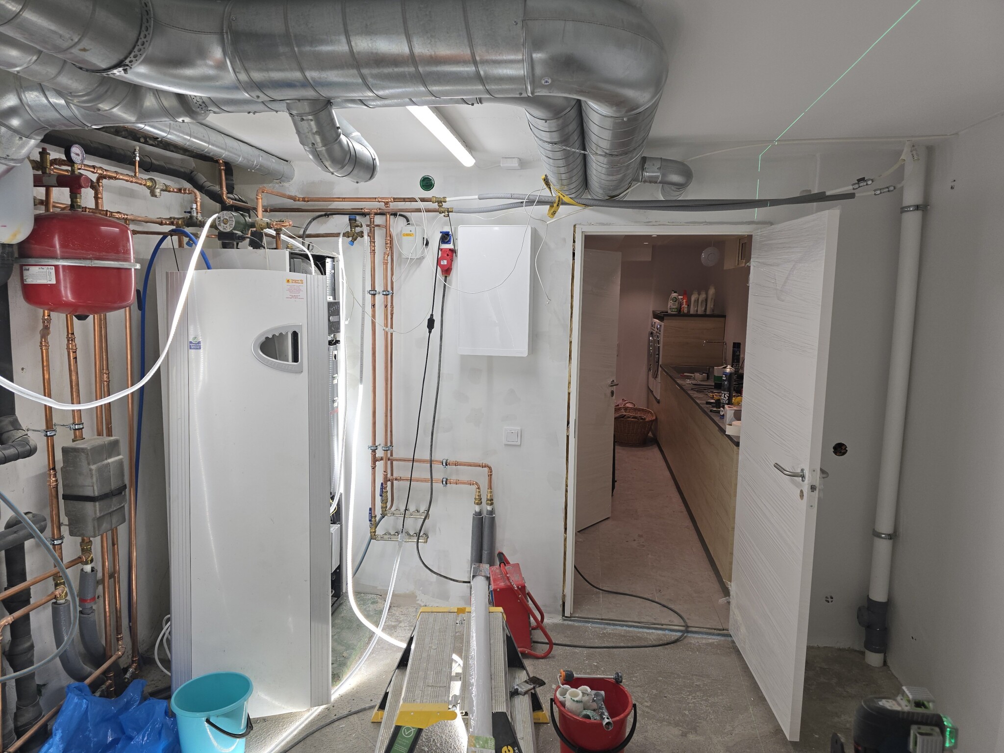

8 mars 2025. Mer murbruk blandas, och nu vet jag hur mycket vatten som behövs
Kolla igen på denna bild:
Längst upp till höger ser ni en elslang som bara försvinner. Detta rör går från en framtida strömställare i mitten av väggen. Vi har förberett för en ytterdörr i denna vägg men valt att inte bygga den nu, trots godkänt bygglov. Om vi i framtiden vill ha en dörr här kommer vi öppna upp från golv till tak och sedan sätta en balk mot taket. Då kommer vi komma åt elröret som då kan mata en liten fönsterspott i dörrljuset. Idag murar jag dock igen allting.
Längst till höger i bild ser ni ett till självdragshål som murats igen. Man kan också se resterna av väggen som satt här.
Nätverksuttaget bakom FTX:en
Eldosan vid inkommande vattenröret
Det kommer bli många kluriga moment i detta rum pga befintliga installationer. Här kommer det första eftersom vi har en avloppsstam från köket ovanför. Sprickan i väggbalken muras igen så gott det går.
Här hade en stor bit puts från nätverksdosan, jag får fylla igen allt.
Ett antal plugghål och småsaker putsas också igen
Tvätta av allt med svamp när det härdat en stund
Det är som sagt ett litet rum, men detta kommer ta tid...

Eftersom rumsindelningen ändrats ska belysningen göras om helt, vilket gör att gamla dosor i taket inte behövs. Jag använder lagningsbruket för att fylla igen dem och andra håligheter.

Innerdörren mellan tvättstuga och maskinrum tätas med lite drevisolering jag hade över
Jag har tidigare kört fogskum runt ventilationsrören, överblivet skum skärs bort och ni kan se på bilden att jag behöver åtgärda de stora gliporna mot gipset
Eftersom maskinrummet innehåller just maskiner vill jag ha dessa väggar så täta som möjligt att vi kan isolera bort oljudet till resten av källaren. Jag planerar för att köra med limfogar mellan spirorör och gips.

En liten vy över husets tekniska system och alla prylar som fortfarande står här
Jag rollar taket över värmepumpen med grundfärg. Det är fortfarande en del hål och porer som syns i betongen, men det är mycket bättre än tidigare.
