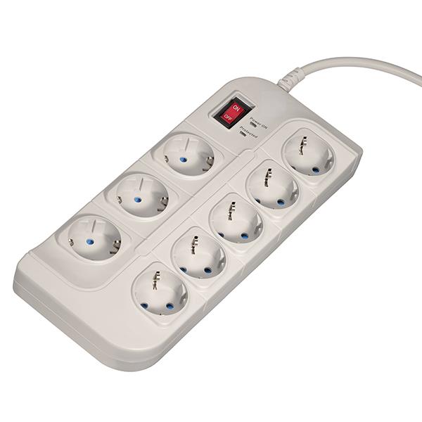

Herregud, hur kan man tillåta att denna grendosa ens säljs, den borde totalförbjudas, bums.
Den går ju att sätta in i ett ojordat uttag, och folk kommer dö som flugor till både höger och vänster. Här blir det ju 28mA dödsfarlig ström.
Det där är inte samma sak, men i många fall ganska liknande, men fortfarande är det ena på rätt sida gränsen och det andra inte.
Potentiellt, ja. Dessbättre blir det oftast mer godartat i praktiken, men stoppar man i 8 datorer i den och ansluter till ett ojordat uttag kan de bli farligt även i verkligheten, ja, men det är förmodligen högst ovanligt att man använder alla 8 uttagen till datorer.
Jag kör tio jordade datorprylar på en grupp,
router, 2*switch, NVR, 2*NAS, dator, skärm, laserskrivare samt en UPS som allt går genom.
I fejkjordade uttag? Tror väl du undersökt och mätt din anläggning före då och gjort en riskanalys som sa att du kunde köra. Men vi kan inte räkna med att alla där ute är kapabla till detta, du som skriver och läser här ligger säkert på en mycket högre nivå än genomsnittet.
