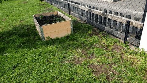

Råd och Rön vann en prenumerant och sparade mig minst 10 000 kronor genom sitt test "Bästa budgetroboten". Biltemas kinaklon har varit helt outstanding. Perfekt för våra behov (~800kvm, mer lösjord / blandad vegetation än gräs...). Många bygger på samma plattform så det finns gott om reservdelar, alternativa firmwares osv.

- och så har jag installerat robotklippare för att kunna släppa trädgårdskötseln under sommaren.
