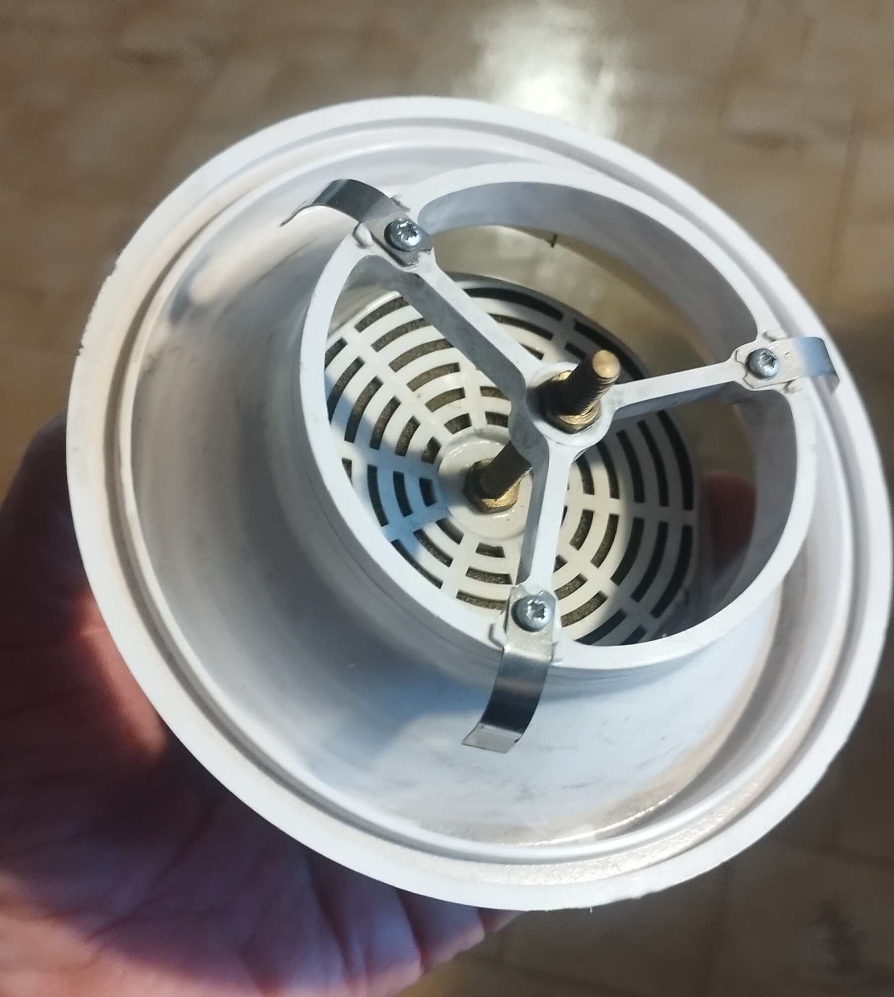

Pratade med Swema, bl a om Mätkrok.
Förstod att Mätkrok i kombination med ett av deras instrument funkade bra, om jag kände varje luftventils K-faktor. Man bara programmerade in aktuell K-faktor. Och instrument visade luftflödet.
Nu är mina luftventiler typ ett halvt sekel gamla... Så det finns ingen K-faktor stämplade på dessa...
Om jag inte känner K-faktorn, så skulle jag behöva byta alla luftventiler.
- Känns som om jag får leta mig en annan väg frammåt.

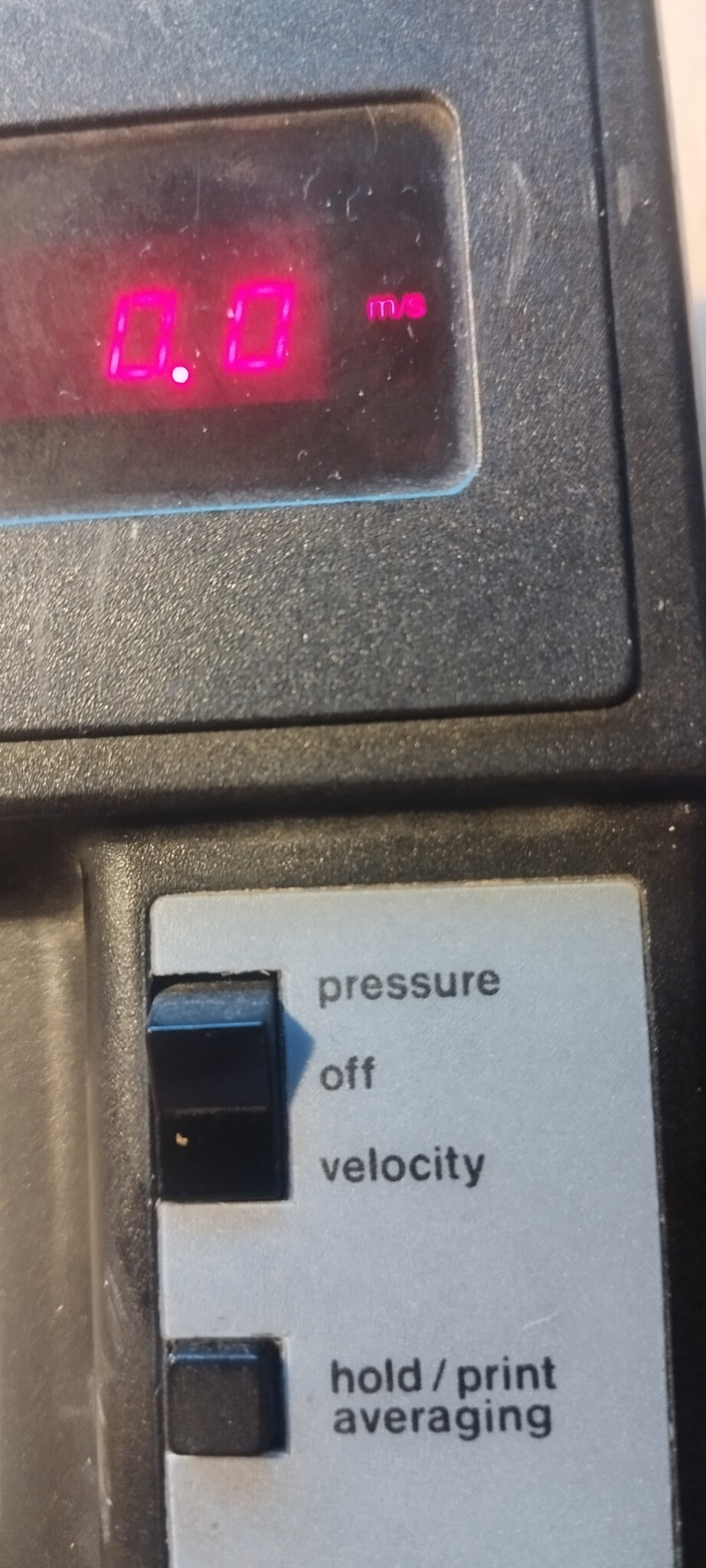

Just denna modell av instrument hittade jag inte på Google.
Men liknande... Senare utförande.
Och så visades i manual hur man mäter vindhastighet med Prandtlrör med enheten m/s.
Då är det frågan om hur man mäter i till- och frånluftstuberna.
Kanske på samma sätt som tryckmätningarna?
Börja i centrum och mäta ut mot innervägg av röret, beräkna medeltal?
Slipper räkna med formel differanstryck / lufthastighet.
- Varför mätte/visade inte vännen detta?
Kanske för att han var van att använda det andra sättet i sina många varierande mätuppdrag på industrier och fabriker.

Blir att leta mig upp på vinden framöver.
Och utföra alternativt test och jämförelse mot tidigare mät- och beräkningsmetod.
Indikerar de ungefär lika, så blir jag nöjd.
För egentligen behöver jag inte veta vad som flödar ut eller in via varje enskild ventil.
Det osar s a s inte ut ur toaletterna, eller upplevs fuktigt i våtrummet. Tvätten torkar över natten, aldrig imma/fukt på fönster.
Öppen planlösning och dörrar till toaletter oftast lite på glänt. Ingen dörr till våtrummet.

Vill veta hur stor totala luftväxlingen är och vilket undertryck som råder i bostaden.
