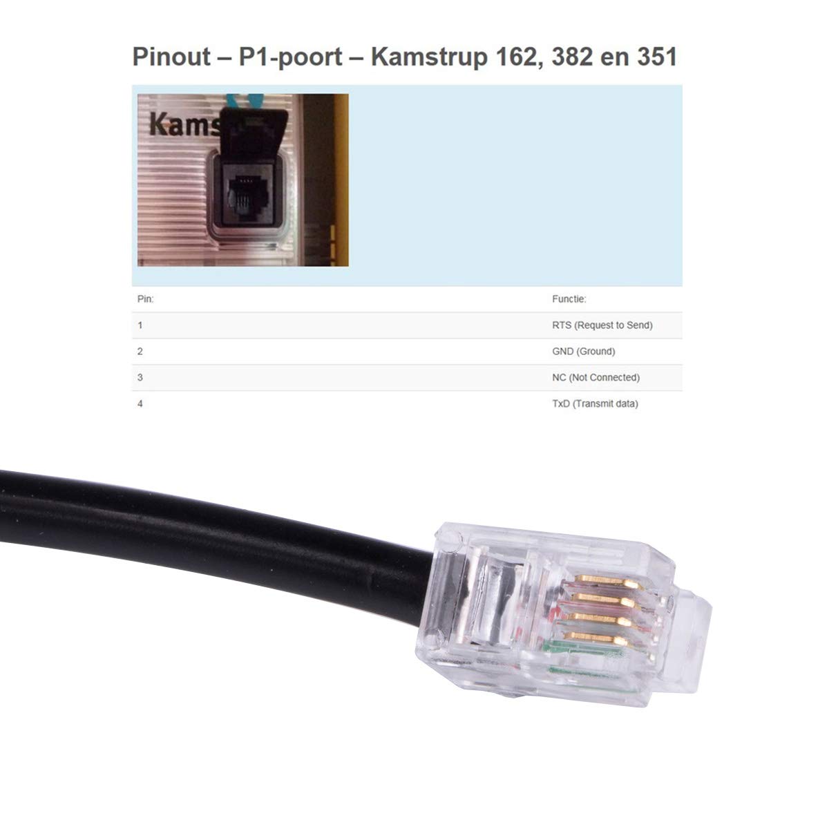

Problemet är väl större än att den inte kan driva läsaren, den verkar inte lämna någon 5V alls, så det går inte att aktivera DRQ-pinnen?
Även de läsare som har extern försörjning verkar ju förutsätta att det räcker att bygla pin1>pin2 för att få mätaren att börja skicka data, och det är det som här måste ske externt ?
/M
Det verkar ju som Kamstrup på riktigt tidiga mätare haft en förlaga till DSMR- P1 som de satt en RJ11 i, dvs enbart 4 pinnar. Den har alltså inte ens anslutningar för +5V. Sen har DSMR lagt till 5V-matning och den tillhörande jorden, och utökat till RJ12 med 6 pinnar.
Där har vi väl anledningen till att Omnipower ser ut som de gör. Tack och lov kommer ju nya mätare från dem som lämnar detta problem bakom sig.
http://domoticx.com/pinout-p1-poort-kamstrup-162-382-en-351/
https://www.amazon.se/Raspberry-Kamstrup-slimme-holländsk-kommunikationskabel/dp/B07KXWV53N
/M

Jag tror vi kan sammanfatta Kamstrups olika generationer så här;
162, 382 och 351 har RJ10 (4p4c) enligt detta
Kamstrup OmniPower-moduler har RJ11 (6p4c) enligt DSMR2.2, alltså inget anslutet på 1 och 6, bara en större kontakt jmfrt den ovan.
Teknisk manualbeskrivning av RJ11-kontakt med pin-konfiguration och instruktioner för fysisk åtkomst.
Kamstrup Omnia E-meter har fullt modern RJ12 6p6c med (EDIT:) 5V 250mA mellan 1 och 6.
/M

For å benyttes på Kamstrup Omnipower må den ha ekstern spenning via micro USB konnektoren. RJ12 pinne 1 og 2 er sammenkoblet.

Bara för att förvirra lite så har jag en Kamstrup Omnipower 684 (nyare version av 382?) med lös HAN-modul. Modulen har en RJ12-kontakt med 6p6c men ingen spänning mellan pinne 1 och 6 vad jag kunnat mäta.
Även om det fysiskt sitter en 6p6c är det ju då logiskt en 6p4c-koppling, så det stämmer ju då. Kanske har funnits båda varianterna, det blir ju samma sak. Både RJ11 och RJ12 går att stoppa i, men ger ingen DRQ-signal till pin 2 om den är byglad från pin1.
Så du bekräftar bara min sammanfattning, tack.
/M
