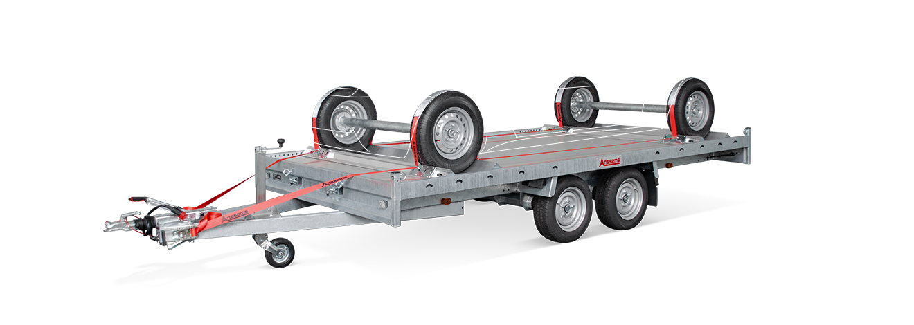

Så, tillslut så kom de beställda tillbehören. Riktigt trevliga hjulstopp
Men förstår inte hur stiften i sidan ska kunna hålla fast/klara vikten av en bil om man väljer att surra i hjulstoppen som Anssems tycker
Men reservhjulshållarens skruvpaket förstår jag mig inte på alls. Vad ska jag göra med en handfull M12 skruvar och muttrar?
Är det tanken att skruva fast reservhjulet med dom så blir det ju allt annat än lättjobbat ute i fält sen om man ska ligga under släpet och försöka få loss lösa muttrar på ovansidan medans ett hjul är trätt över hållaren
Jag i min enfald hade nog trott på en liiite smarta lösning på ett Originaltillbehör.
Man får väl anta att det finns befintliga skruvar som hållaren fästs i när det inte följer med några. Men känns mer som att det är helt fel påse med skruv.
