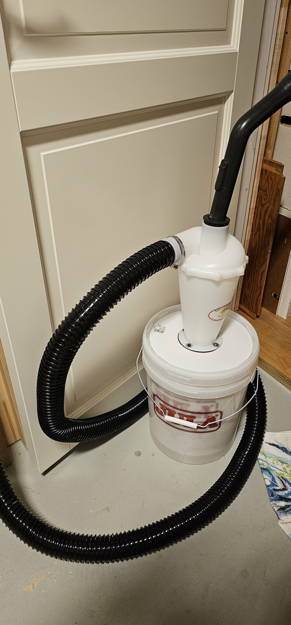

För att spara på en gammal trotjänare så har vi nu en cyklon som skall ta hand om spånet
Hinkar ihoplimmade med silikon, stödskiva under locket, bussningar från Biltema, spånslang från Jula och nu har vi halva arbetsutrymmet ockuperat av spånsug
Förhoppningsvis håller locket - det känns klent... Skall ge silikonet lite tid innan första testet...

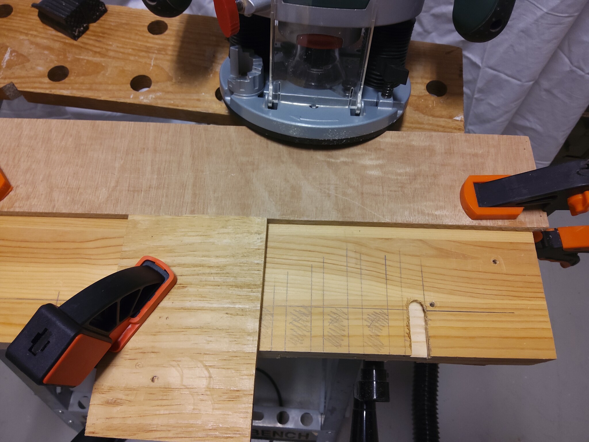

Jiggen för sinkfogarna är nu klar, men som vanligt väntar vi på en leverans, nu är det ett 12,7mm stål med passning till 8mm spindel. Läskunnigheten var uppenbarligen inte på plats när Leigh:en beställdes - medföljande frässtål är för 1/2" - så vi skulle ha beställt nytt stål samtidgt, jö.
Fräsa ur spår i rärblocket
ihopskruvat och färdigt för en första testrunda på en spillbit

Nu e jag här igen men denna gången förhoppningsvis mindre ute o cyklar än senast...dom där spåren i supportbiten som ska vara bakom det man fräser, dom fräser väl sig bäst på egen hand om man uttrycker det så? Vad jag menar är om du har den biten ofräst när du kör första vändan kommer du få bästa möjliga urflisningsskydd som exakt matchar fräsningarna i arbetsstycket, dessutom utan någon som helst extra arbetsinsats.fam-lundborg skrev:
Visst är det så, men eftersom jag inte hade rätt stål (1/2" — 12,7mm) hemma ännu så tog vi omvägen som vi gjorde, lika delar för att jag var sjukt nyfiken på cyklonens prestanda som för att hålla dotterns intresse vid liv.Ola C skrev:
Sedan är det inte helt irrelevant att hålla sig till smarta arbetsmetoder heller istället för att bara tjötta på. Metoden som du beskriver är precis den som Leigh dokumenterar, och den stora fördelen är passningen i urflisningsskyddet (som jag inte beaktade). Jag skall inte säga att det är obefintligt i vårt fall, men lite naggat i kanten...

Urflisningarna får man där fräsen "går ur materialet" o det saknas stöd. Känns kanske märkligt att det även händer på ingångssidan men sett till hur fräsen roterar blir högersidan utgång när man kör fräsen in i ett material framifrån. Du kan tvinga fast en offerbit framför också så kommer det bli mycket bättre.
Det får bli offerbitar - egentligen skulle jag nog vilja ha det på bägge sidor, både in- och utgång. Det finns ett visst stöd in mot jiggen men inte tillräckligt, jag får rota runt bland spillet och se om det finns några passande bitar.Ola C skrev:
