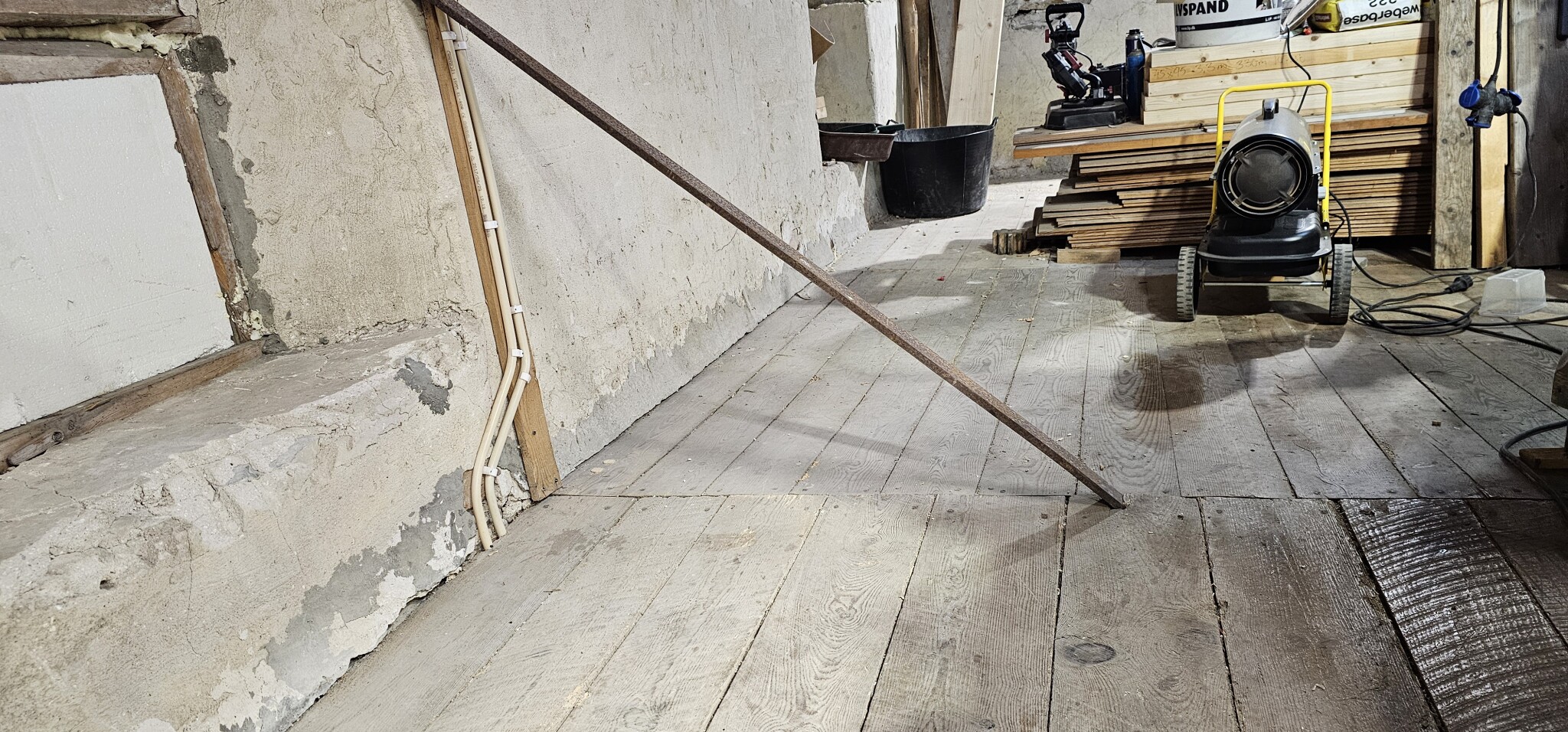

Jag håller på och fixa iordning i vårat magasin vi har vid våran fastighet. Det är ett hus byggt med staplade kalksten med träbjälkar som tak och golv. Det har tidigare använts som magasin för säd på övervåningen. Det finns fyra stycken diagonala järnstag som går ifrån toppen av de yttre stenväggarna där de är fästa i den tränaren som ligger ovanpå den och där takbjälkarna ligger på. Den nedre delen är fäst i takbjälkarna i golvet till undervåningen.
Det jag undrar är ifall de var förstärkning för när det tidigare var använt som magasin för säd eller om det faktiskt är där för att hålla in väggarna som annars kommer vilja tryckas utåt av takbjälkarna? Takbjälkarna är som ett utspritt A med en horisontell bjälke som går mellan dem 2/3 upp ifrån basen av takbjälkarna.
Min plan är att stapla om brädorna som syns I bakgrunden som just nu ligger längs med bjälkarna i golvet och antagligen tränger ner dem. De har legat där i minst 30 år. Har planerat att höja upp golvet till toppen av stenväggen för att ge mera takhöjd i min verkstad på undervåningen som nu går precis över mitt huvud och i mitten där det har sjunkit ner så slår jag i huvudet. Har tänkt att helt byta ut de nuvarande 7m bjälkarna som är kraftigt angripna med trämask med två kortare med en blixtfog/scarf joint in mitten. Har även tänkt ha en längsgående bjälke under men osäker på om jag bör installera den redan ifrån början och få arbeta runt den istället för att ha full yta att installera de nya bjälkarna innan de gamla under tas bort. Tänkte ta hjälp av de övre bjälkarna I takstolen och spännremmar för att få den nya på plats innan jag fäster dem med kilen i blixtfogen.
