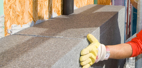

Graphite cellplast monteras på fasaden. Foto: Cellplast Direkt

Grafit cellplast, ett lätt och stabilt isolermaterial som sägs ha bättre egenskaper än vanlig EPS cellplast. Materialet, som också tillverkas i Sverige, är lämpligt i grunder, golv, tak och på fasader.
