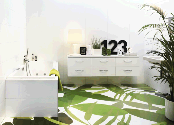

Valet av färg, form och material till badrummet är väldigt individuellt och till viss del styrt av den budget du har satt. Inredningsarkitekt Christel Månsson vill poängtera att valet är högst individuellt, det finns inga ska eller måsten mer än att du och din familj ska trivas med badrummet.
– Gå på magkänslan. Jag tycker att svenskarna generellt är för tråkiga och försiktiga i sina val. Jag skulle vilja se mer personliga badrumsinredningar, säger Christel.
Belysningen i badrummet är förstås viktig och särskilt när du står framför spegeln.
– Då ska ljuset vara riktat rakt på dig, säger Christel. Bara en lampa i taket är inte bra. Ha ordentlig belysning framför spegeln.
Fundera på om du vill kunna dimma ljuset. Går det att utnyttja dagsljuset från ett fönster? Då kan det vara bra att placera handfatet är så att du kan ta nytta av det naturliga ljuset när du står framför spegeln. Du kanske rent utav vill kunna lyssna på musik eller titta på tv i badrummet?
Anlita en bra plattsättare om du ska ha kakel och klinker i badrummet.
– Det är viktigt att det blir så lite konstiga skarvar som möjligt, för det kan vara riktigt störande för helhetsintrycket, säger Christel. Blir det t ex en skarv i ett hörn kan det ibland vara bättre att dela upp det och ha likadana skarvar i båda hörnen. Den typen av avväganden måste man ha en bra plattsättare till.
