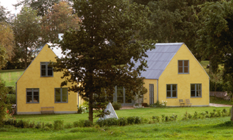

När vi skulle välja arkitekt för att rita på en tillbyggnad av huset föll valet till slut på Bjartmar & Hylta. Innan vi bestämde oss för dem hade vi fört diskussioner med två andra arkitekter, men utan att det riktigt klickade.
Vi ville ha någon som har känslan för gamla hus och letade på nätet och arkitekt.nu. Det fanns en hel del att välja på.
Anledningen till att valet till slut föll på Ulrika och Mårten, var delvis det fina hus som de hade ritat till sig själva som var precis i vår stil.

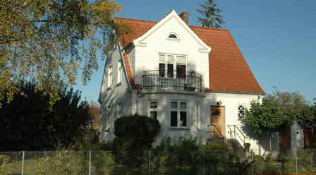

Dessutom är de medlemmar i föreningen Byggnadsvård i Skåne. Det föll också i god jord hos oss som är intresserade av byggnadsvård. Vi har kämpat för att renovera huset i gammal stil under flera års tid.
Vi ville att tillbyggnaden också skulle ha en gammal stil och stämma överens med huset. Det kändes som att Ulrika och Mårten skulle kunna ordna det här.

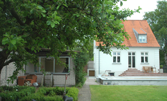

Ulrika och Mårten konstaterade ganska snabbt att bästa läget för att placera en tillbyggnad var där den befintliga mexitegelbyggnaden med garage står. Eftersom den ändå var ansatt av fukt och behövde omfattande renovering, föreslog de att denna skulle rivas. Ett eventuellt problem var att den står i tomtgräns och att grannarnas godkännande skulle krävas.
Den nya tillbyggnaden skulle då få ett perfekt söderläge där man kan dra nytta av solen hela eftermiddagen.

Vad gäller tillbyggnadens placering, hittade Ulrika och Mårten egentligen bara en enda bra placering.
– Det var väldigt naturligt att placera den där den är. Det handlar om rörelsemönstret i det befintliga huset. Ni ville ha tillbyggnaden avskild från huset, eftersom ni dels planerade att ha kontor där med alternativ användning som sovrum och mediarum, som låg avskilt från resten av huset. Sedan har det med väderstrecken att göra också. Man vill fånga solens rörelser, säger Ulrika Bjartmar.
