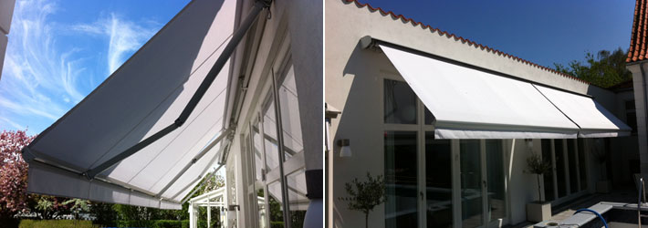

Terrassmarkiser vid höga fönster. Foto: Per Eskilsson
Vi går hela året och längtar efter solen, men när den gassar på som bäst kan det trots allt vara skönt med lite skugga ibland. En terrassmarkis håller uteplatsen skuggad eller fri från regn, medan fönstermarkisen håller den värsta värmen kvar på utsidan av fönstret. På så sätt får du lagom varmt både ute och inne.
