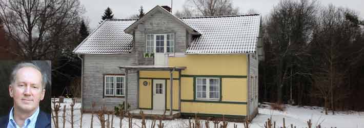

Det kan vara lönande att tilläggsisolera ytterväggen om fasaden ändå ska bytas. Foto: Marlén Eskilsson

Även om väggarna hamnar lägst i prioriteringslistan kan det i vissa fall finnas skäl för att tilläggsisolera. I synnerhet är det aktuellt om fasaden ska repareras eller bytas ut. Samtidigt bör man tänka på att ingreppet påverkar husets utseende väsentligt. Därför brukar metoden inte rekommenderas för hus som har ett visst kulturhistoriskt värde.
– Utvändig tilläggsisolering gör att fasaden skjuts så att den hänger ovanför grundmuren, samtidigt som takfoten kortas och fönstren trycks in. Det kan följaktligen behövas flera kompenserade åtgärder för att förbättra helhetsintrycket, säger Lars-Olof Nilsson.
Ur fukt- och energisynpunkt är utvändig tilläggsisolering att föredra framför att isolera väggarna invändigt. Isolerar du från utsidan blir den gamla ytterväggen varmare och torrare och du undviker problemet med köldbryggor som lätt uppstår vid invändig isolering.
– Det är enklast och mest ekonomiskt att isolera en träfasad som går att demontera, i jämförelse med en putsad eller teglad fasad. I det senare fallet måste du bygga upp en helt ny fasad med isolering och luftspalt och utöka grundmuren som skalet vilar på. Metoden fungerar bra men är väldigt kostsam, säger Lars-Olof Nilsson.
