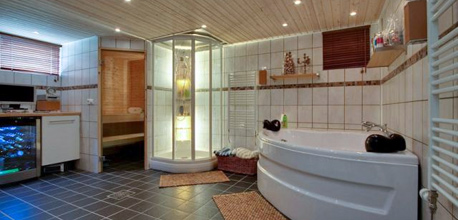

För att göra källarrummen till trevliga rum att vistas i vill man säkert göra något åt de kalla putsade väggarna och det hårda betonggolvet. Det som är viktigt att tänka på är att isolera måttligt och att inte använda material som är täta. Reglar man upp väggen kan man antingen sätta gipsskivor och tapetsera eller spika panel och måla. Regelverket gör också att det bildas en bra luftspalt mellan källarmuren och den nya innerväggen. Vill man använda stålreglar måste man tänka på att det inte går att spika panelen på vanligt sätt utan den måste skruvas fast.
Golvet är också ett problem. I en källare finns det alltid risk för uppträngande fukt. En lösning kan vara att vid dräneringsarbetet gräva en brunn ner till grundvattennivån, lagom stor för att få ner en elektrisk pump. Antingen ansluter man en sensor som ger signal om vattnet kommer över en viss nivå eller kollar man själv nivån i brunnen vid behov. Pumpen kan också installeras så att den går igång om vattnet stiger eller anslutas vid behov.
Inte heller på golvet bör man använda ett tätt material. För att få ett behagligt golv är värmeslingor den bästa lösningen. Här är det viktigt att isolera ordentligt under värmeslingorna, snålar man går det mesta av värmen ner i marken. Även här rekommenderas cellplast som både isolerar och står emot fukt.
Isolering, värmeslingor och ett golv, trä eller klinker, tar plats. Takhöjden blir lägre och man kan behöva justera trösklar och dörrar.
– En möjlighet är att gräva ur golvet för att få bättre plats, säger arkitekt Per Hemgren som är expert på Byggahus.se och författare till bland annat boken Bygga grund.
– Men att gräva ur en källare innebär mycket jobb och det är inte helt riskfritt. Ett problem är att man riskerar att hamna för nära grundvattennivån eller lägre än den utvändiga dräneringsledningen.
Har man svårt att få plats med ett värmegolv kan enbart klinkers vara ett alternativ. Det är ett relativt enkelt jobb men resultatet blir ett kallt golv.
Vill man ha ett trägolv måste hela betongytan täckas med en luftspaltsbildande fuktspärr. Det är viktigt att fukten kan transporteras bort under golvet. Men att lägga in en fuktspärr under befintliga väggar går inte så där finns det risk att fukten tränger upp.
– Är väggen putsad och målad, till exempel med en kalkfärg, gör det kanske inte så mycket om väggen blir lite fuktig, säger Per Hemgren. Har man använt reglar för att spika en panel på väggen så finns det en luftspalt mellan väggen och panelen.
– Jag rekommenderar att man också gör en luftspalt mellan golvet och väggen, säger Per Hemgren. Sätter man sockeln på distans, cirka fem millimeter, får man en tillräckligt stor glipa. Det samlas säkert lite extra damm i glipan men det kanske man kan leva med.
