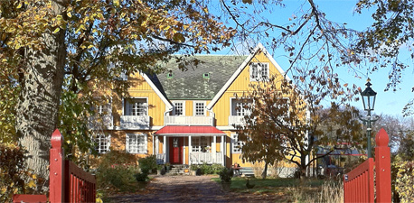

Gamla hus behöver tilläggsisoleras. Foto: Marlén Eskilsson
