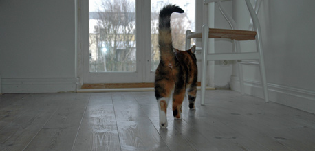

Lutade och vitoljade furuplank. Foto: Marlén Eskilsson
