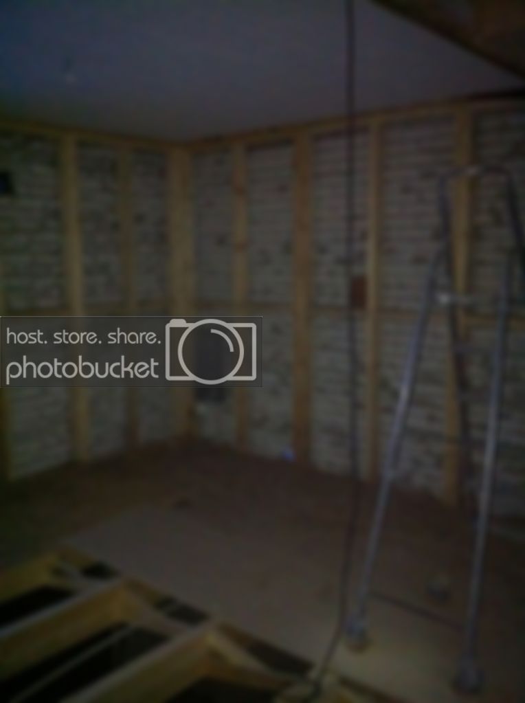

I väntan på besked och annat fortsätter vi rivning av all tretex som fanns på ytterväggarna och tapeterna på innerväggarna.

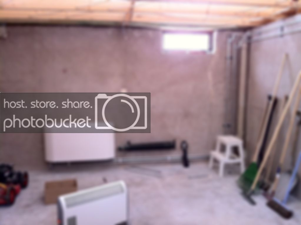

I källaren slipar vi bort kilovis med limrester på golvet och väggarna borstas rena från de sista tapetresterna.
Minimalistisk källare eller hur?

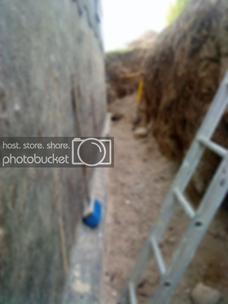

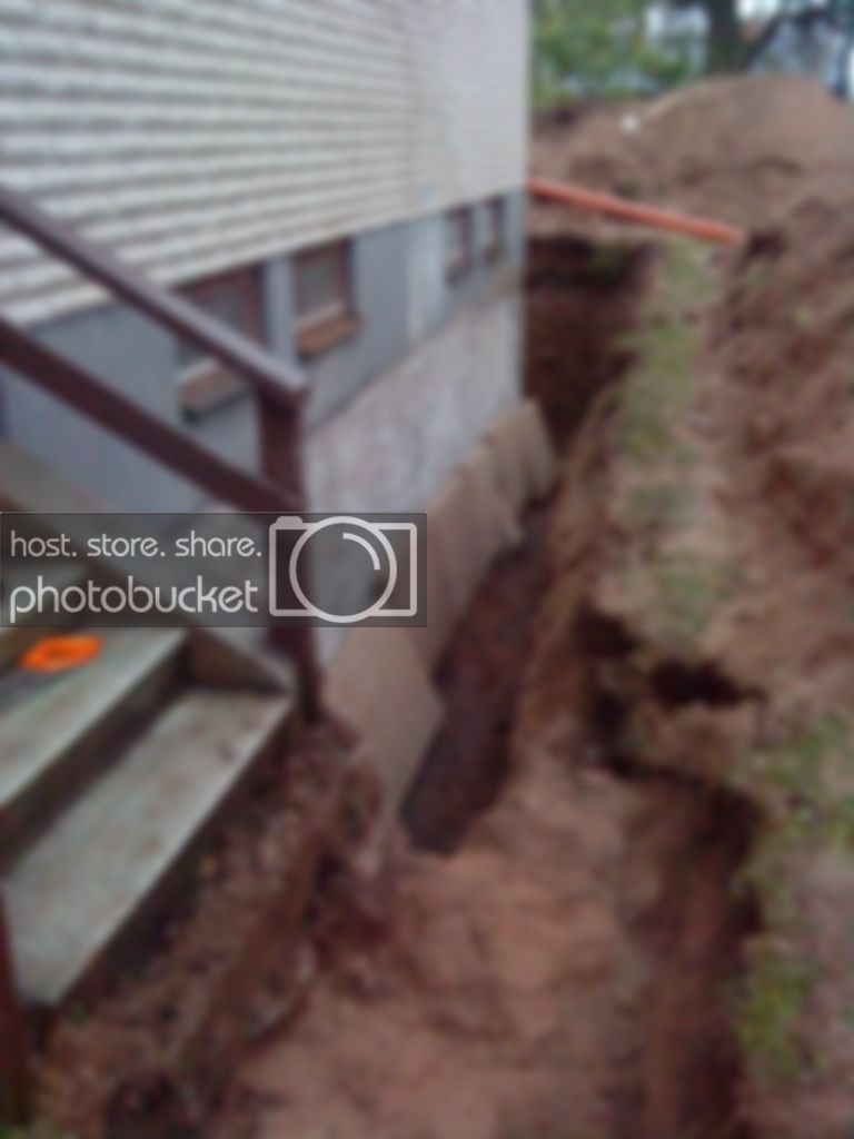

Strax därefter kommer grävfirman och påbörjar en omdränering och isolering av grunden.
![DSC00866.jpg DSC00866.jpg](/forum/proxy.php?image=http%3A%2F%2Fi3.photobucket.com%2Falbums%2Fy75%2Ften69%2FRemake%2FDSC00866.jpg&hash=faca108b967b8ca6ec569419b02853f0)
![DSC00874.jpg DSC00874.jpg](/forum/proxy.php?image=http%3A%2F%2Fi3.photobucket.com%2Falbums%2Fy75%2Ften69%2FRemake%2FDSC00874.jpg&hash=4cd20a0e46ca094f1dc429d069aef42c)

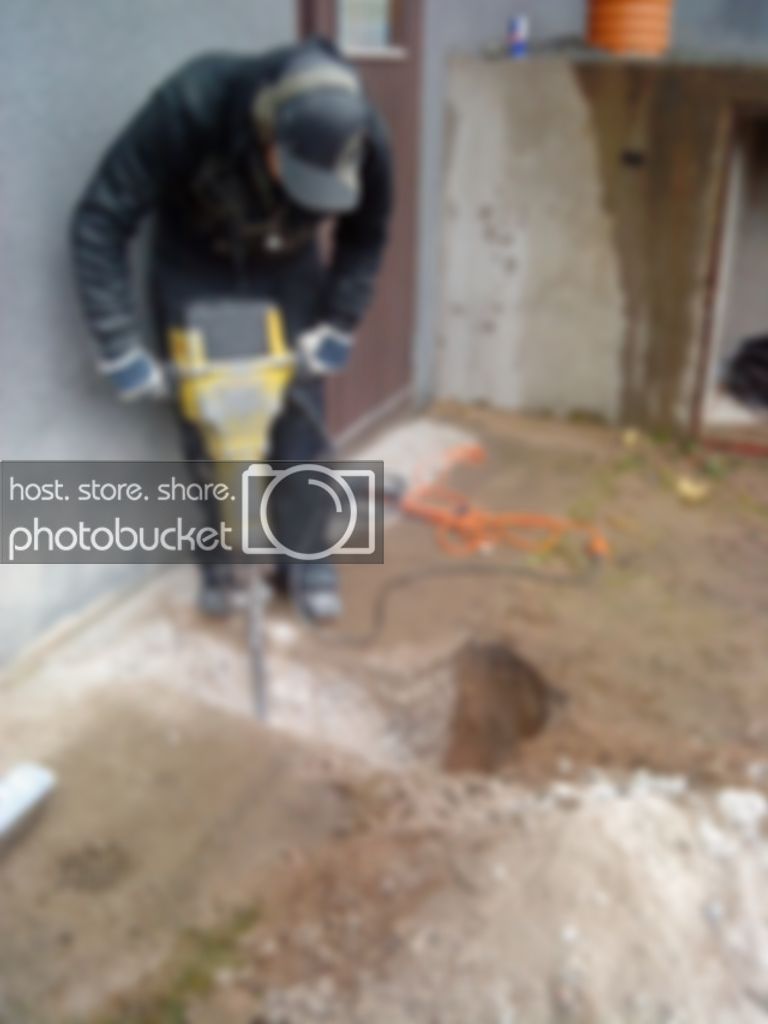

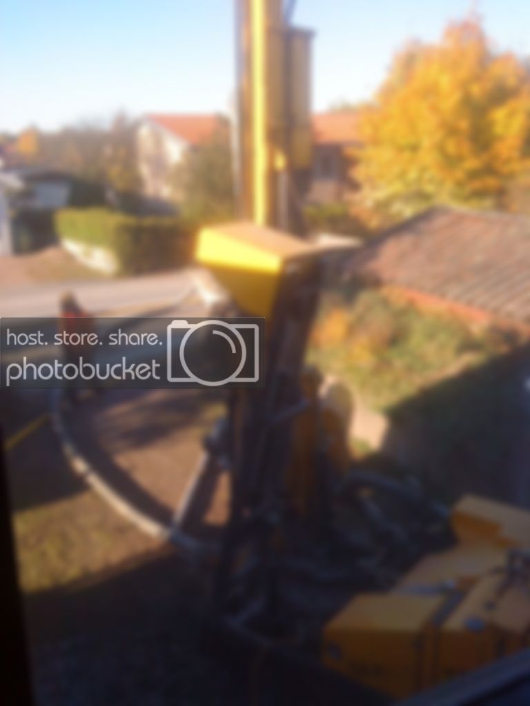

Som tur var kom borrlaget och gjorde ett hål i garageinfarten och det kändes faktiskt lite skönt att det fanns något som gick framåt.
![DSC00882.jpg DSC00882.jpg](/forum/proxy.php?image=http%3A%2F%2Fi3.photobucket.com%2Falbums%2Fy75%2Ften69%2FRemake%2FDSC00882.jpg&hash=11d2adfdd9ac1e2cc80f426c44d83bc1)
För att få in bärarslangarna in i källaren krävdes lite bilningsarbete av den tyngre skolan.
70cm djup och nästan lika bred sula full med rejäl ballast gav inte med sig i första taget och det tog två dagar att tugga sig igenom den.

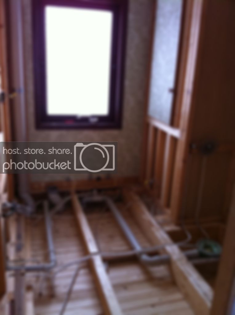

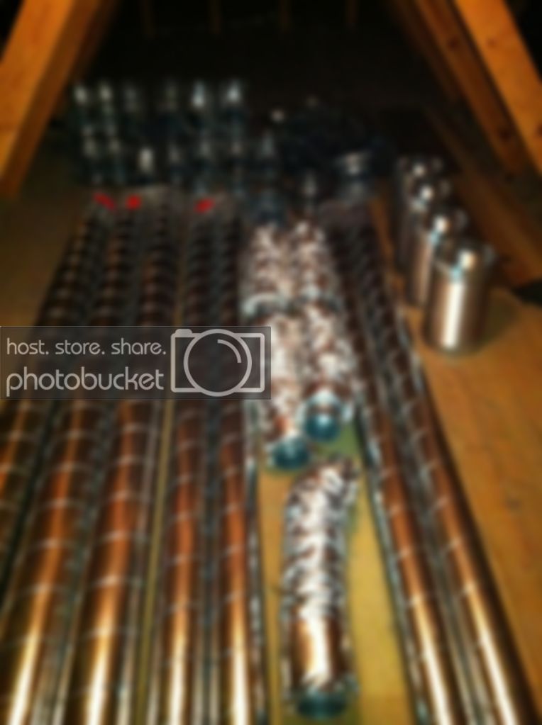

Efter att rörkrökaren varit på besök så bestämde vi oss för att det var nog bäst att byta alla stammar och vattenledningsrör när ändå allt var upprivet. Gammal skör plast och underdimensionerade kopparrör gör ingen glad i längden.
Så ut med skiten bara
![IMG_0401.jpg IMG_0401.jpg](/forum/proxy.php?image=http%3A%2F%2Fi3.photobucket.com%2Falbums%2Fy75%2Ften69%2FRemake%2FIMG_0401.jpg&hash=773b1631ca5153c42b0bc75a507b1f34)

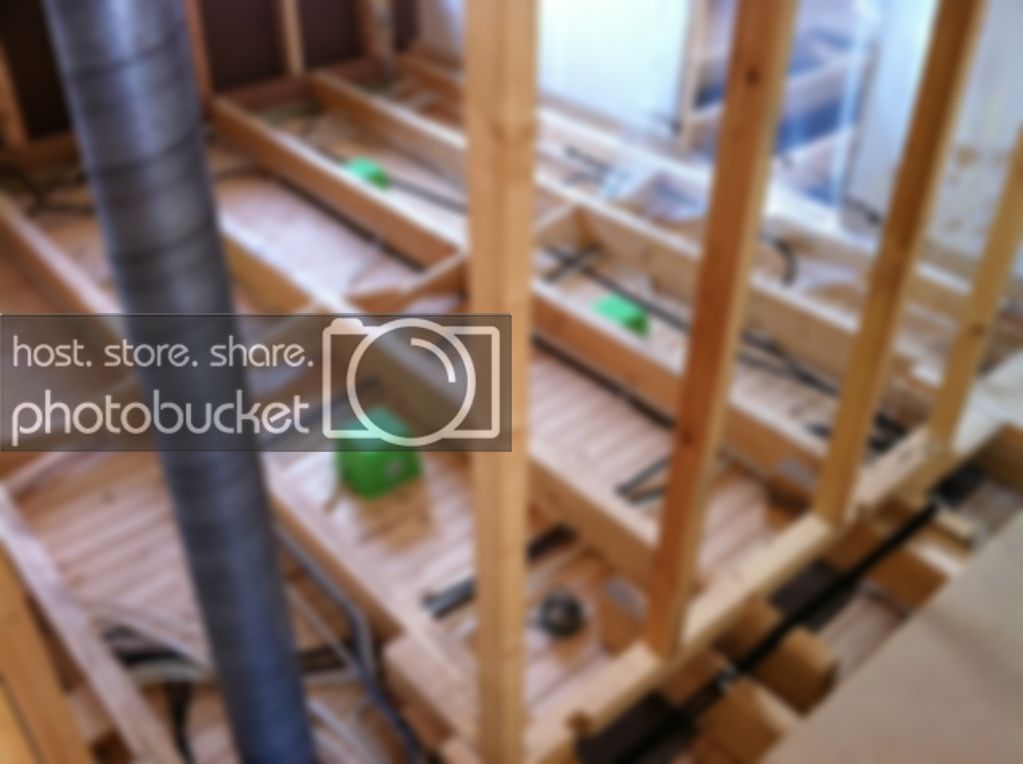

Då vi brutit upp de flesta golv och rörkrökarna byter stammar och vattenledningsrör så funderade vi lite på fortsättningen. En mellanvägg rivs ner och med anledning av det måste vi dra om en massa el som naturligtvis var kopplad just där.
Med elektrikern i huset så planerar vi också för det nya köket och när man ändå håller på så är det väl lika bra att jorda alla uttag osv...
Och då vi öppnat en mellanvägga kan vi lika gärna öppna alla mellanväggar så vi kommer åt att isolera dem och lättare fixa med elen och så är karusellen igång...
Lite spottar i källaren kunde kanske vara fint?
Jamen nu när golvet ändå är uppbrutet så drar vi väl det då..

I och med att det är två plan som ska ventileras så blir det en hel del rör som ska dras.
Startsats del 1:
Startsats del 1:
