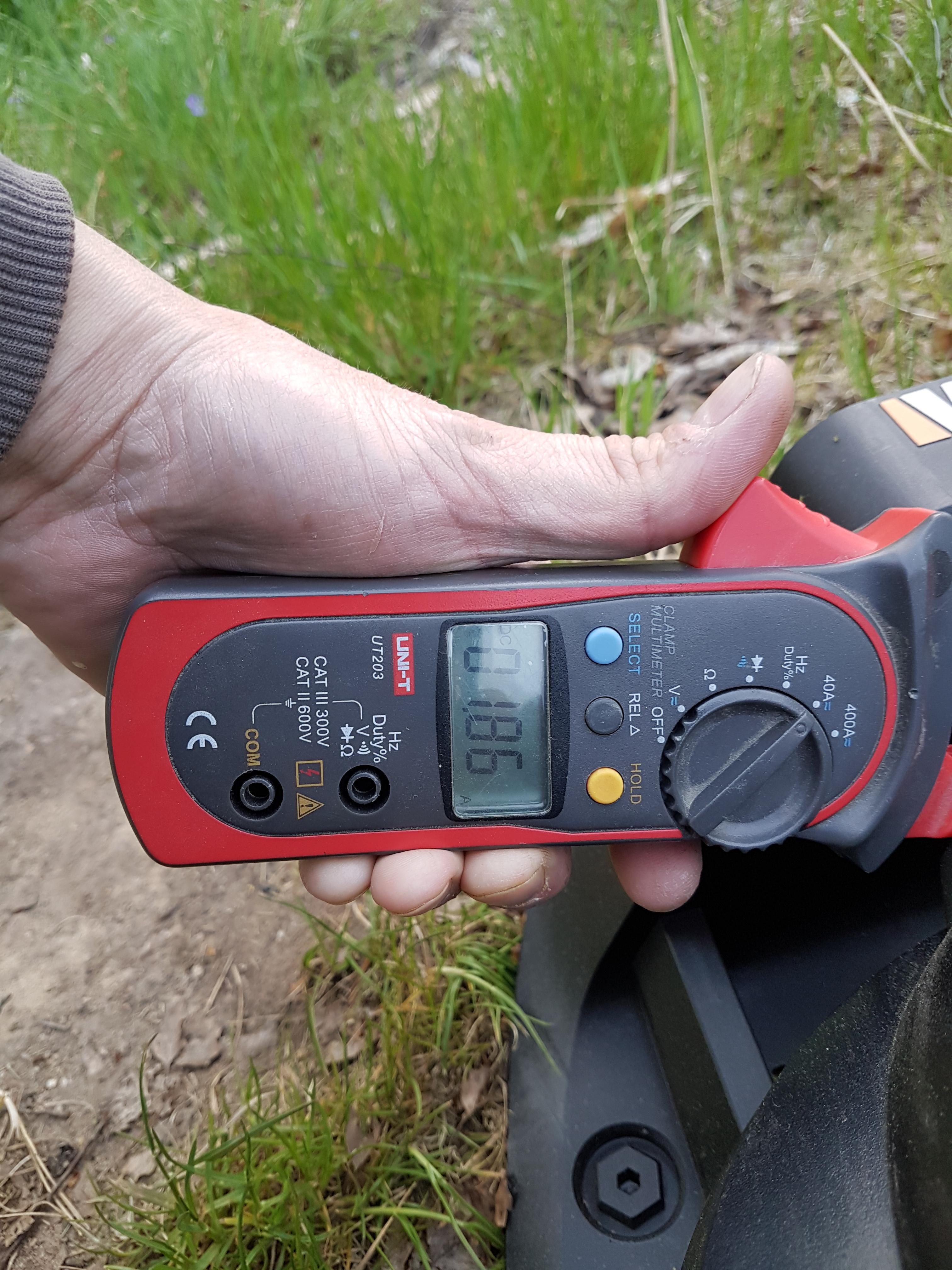

Jag gjorde en enkel test också där jag laddade ur en cell som var vid ungefär samma driftstatus som i klipparen vid laddningens början, fick ut motsvarande 500mAh för hela packen på 4500mAh. Den använder alltså 4000mAh under en klippning vilket i sin tur återladdas på 2h10min give or take.
Laddström 1.85A ungefär

Nya acken består av Jeti cellerna, dessa kan laddas till 4.2volt och kräver inte balansering. Klipparen laddar till 4.1volt vilket ger ca 10% mindre kapacitet i jeti cellerna, men de mår bättre at att inte alltid bli fulladdade. Det är alltså en till 7S1P acke som är parallellad på original batterikontakt + - bara. Gjorde det med en extra kontakt invändigt och lät batterisladden göra samma loop genom ferritkärnan som originalbatteriets gör.martin43 skrev:Hoho, det var ju nästan för bra!
