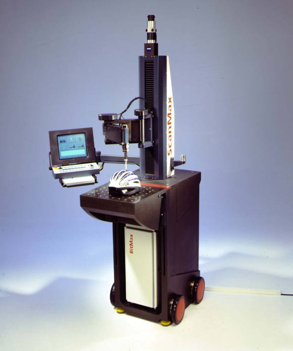

Är det typ en sådan här du menar? (google is your friend...)mattiasp skrev:
Isåfall förstår jag att du inte har en sådan hemma även om man nästan skulle kunna tro det, du är ju en riktig verktygs/prylnörd (om jag inte minns fel från alla verktygstrådar du skrivit i:blushing.
Men för alla oss som inte har tillgång till så här häftig hitechutrustning, hur gör vi för att kolla om våra vinkelhakar visar rätt?

OJ!mattiasp skrev:
Den var ju lite fetare än den jag hittade! Tror nog det är svårt att motivera för frugan att ha en sådan ståendes i ladan bara för att "kontrollmäta vinkelhakar":S.
Har man en sån hemma är man verkligen ett mätfreak.
Till er andra som berättat hur man mäter utan sån här häftig utrustning:
Tack d^_^b. Nu vet jag hur man gör och ska se om jag inte kan lyckas kolla mina vinkelhakar någon dag.
