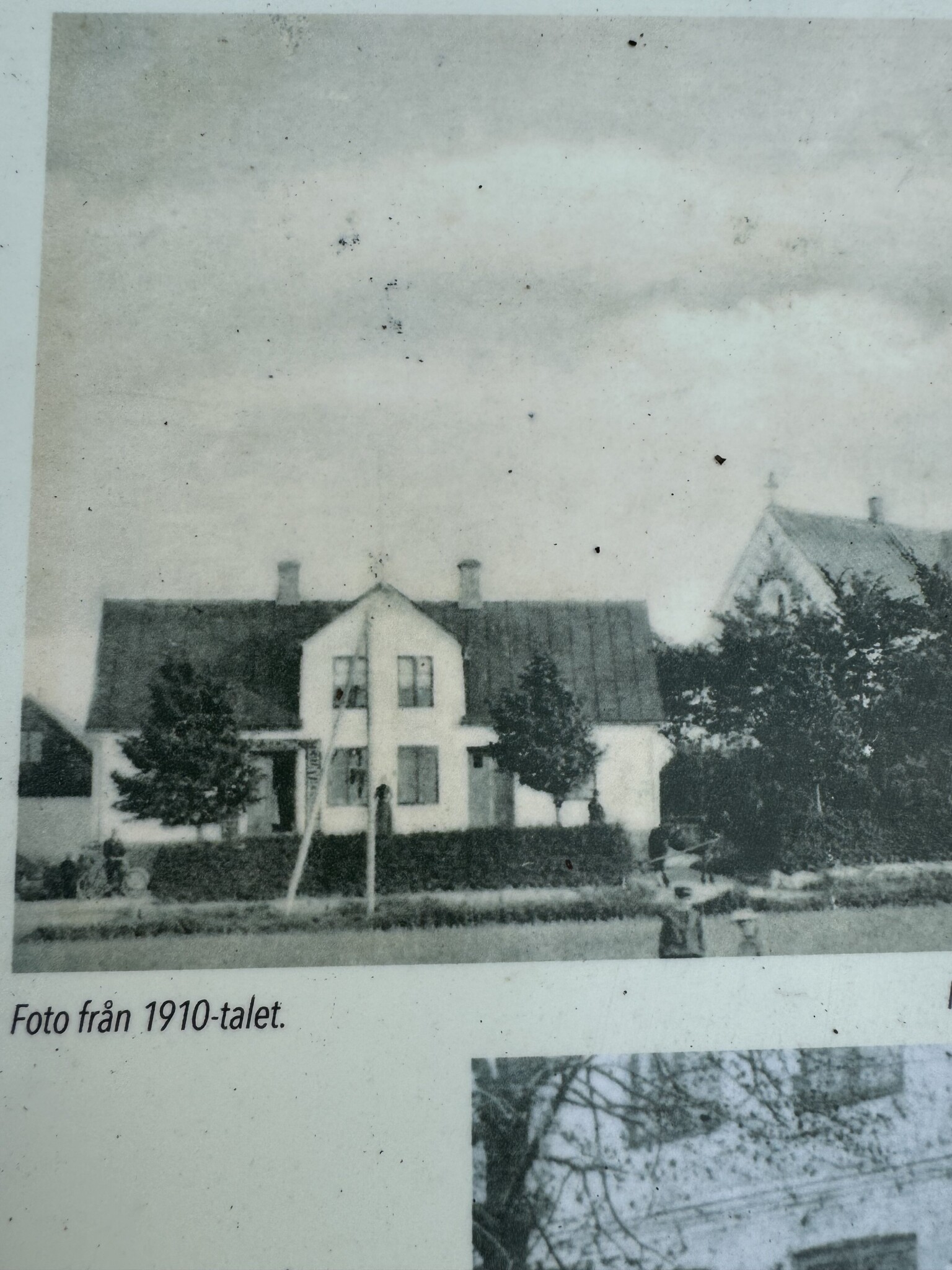

Nej men så kul att få följa det här! Vi bodde i Katslösa innan vi köpte vårt renoveringsobjekt och har tagit många promenader förbi huset med hunden innan du tog över det! Vi har många gånger pratat om vilket spännande projekt det varit. Vi köpte vårt renoveringsobjekt bara veckor innan det kom ut på marknaden men blev så glad när vi hörde att det inte skulle rivas utan få leva vidare - så himla kul och fint att du delar med dig av dina planer och processen!!
