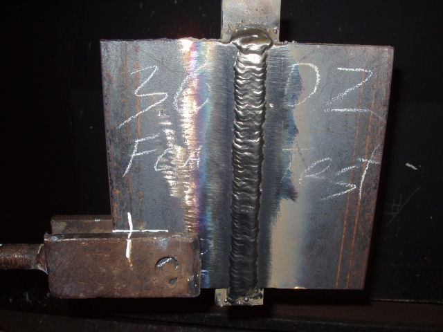

Jag röstar fortfarande för en MIG. TIG kräver mer av material och lokal och MMA är inte superbra för att dutta ihop småsaker.
![3G_FCAW_Cap_Weld_Cleaned.jpg 3G_FCAW_Cap_Weld_Cleaned.jpg](/forum/proxy.php?image=https%3A%2F%2Fgowelding.org%2Fwp-content%2Fuploads%2F3G_FCAW_Cap_Weld_Cleaned.jpg&hash=e29205350aa2a2c00601659393f3b635)
