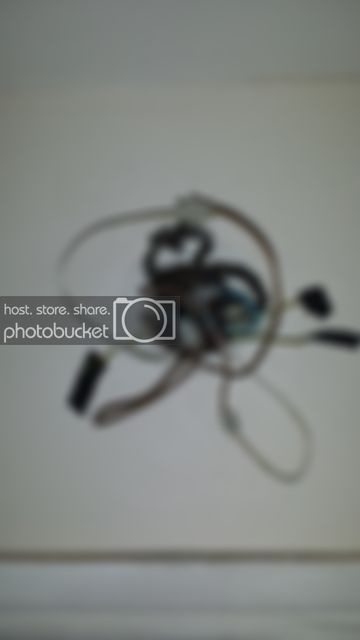

Detta på en resturang. Display/kontrollenhet till en kyl.
Saknades skyddskåpa och dum placering direkt under en diskho.
Vatten har trängt in och sen har det börjat glappa. När jag kom dit ett par timmar senare var fortfarande kylen inkopplad och igång. Det frästa bra i kretskortet mellan stiften. Hade börjat smälta plasten och även förkolna närliggande kablar och täckt ett stort område med svartbeläggning i skåpet.
När jag kopplade bort kablarna så lossnade Nollan från kabelskon och de två bruna i mitten hade smälts ihop till en. Kompressorn och inkommande hade smält ihop. Styrenheten var helt överflödig :p

En mer högupplöst bild på glappet i styrenheten.
Högerklicka. visa bild.
