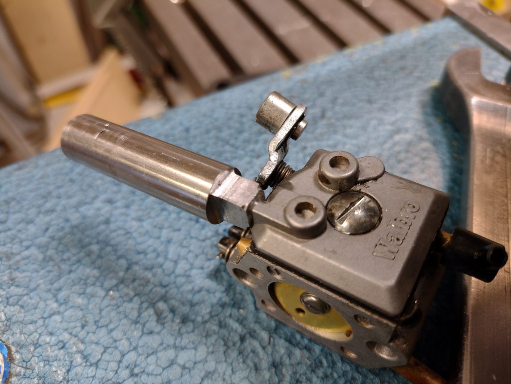

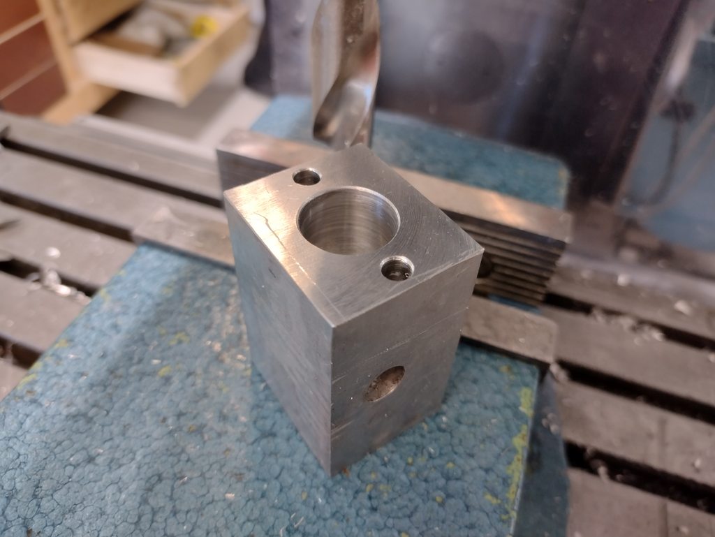

Såhär kan det gå då man inte tänker igenom nånting man ska reparera. Förgasaren till en liten röjsåg jag köpte har det brakat av en bit på, den biten håller skruven för tomgången, så den stannar om man inte hela tiden håller in gasen lite.
Nå jag sitter och funderar med förgasaren i händerna hur man bäst fixar den och kommer på idén att jag ska fästa en ny del i förgasarlocket. Det finns lite material där att jobba i.

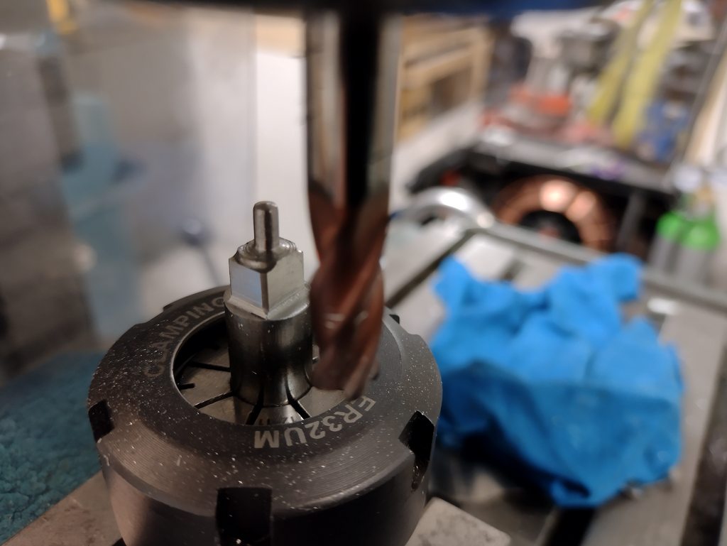

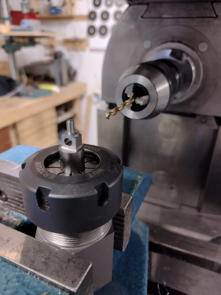

Sen svarvar jag och fräser till delen sådär grovt och kollar om det ser ut att funka
Ser OK ut så borrar ett hål för skruven och gängar

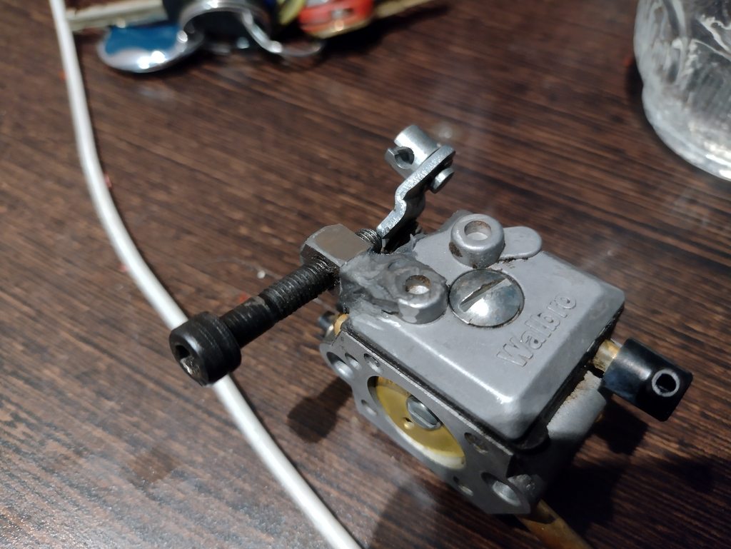

Jag har applicerat kemisk metall, har nåt som heter Devcon som ska va för industriellt bruk så hoppas det håller.

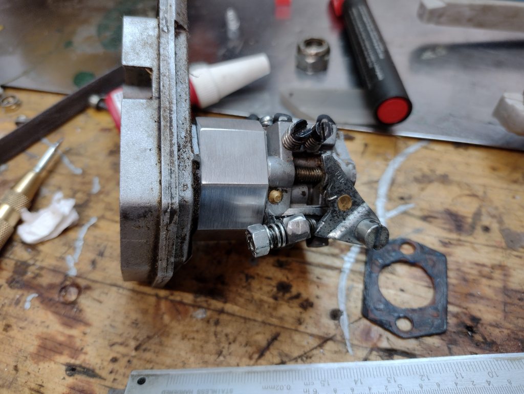

Nå det är här som jag stötte på ett problem jag borde ha insett. Skruven ryms inte p.g.a luftfiltret som också ska dit. Originalt var biten med skruven L-format så skruven kom utifrån och rakt in, dvs 90 grader från riktningen den är nu:
Så jag får anpassa, vill inte göra om arbetet eller göra en såndär del, så jag gör en spacer så skruven får rum:
Hörnet för skruven får extra utrymme:
Och nu passar det, gjorde även en kortare skruv. Jag kan reducera tjockelen på spacern med hälften ännu ser det ut som.
Såhär i efterhand tycker jag att en bättre lösning vore att inte fokusera på förgasaren och reparera den, utan istället ta en plåtbit kanske 2mm tjock och lägg mellan luftfiltret och förgasaren, skär ut plåten i rätt form och bocka en del av den i 90 grader. Där kan man borra och gänga ett hål som då skulle hamna på samma vis som originalet. Trixiga där vore att få allt rätt linjerat.
