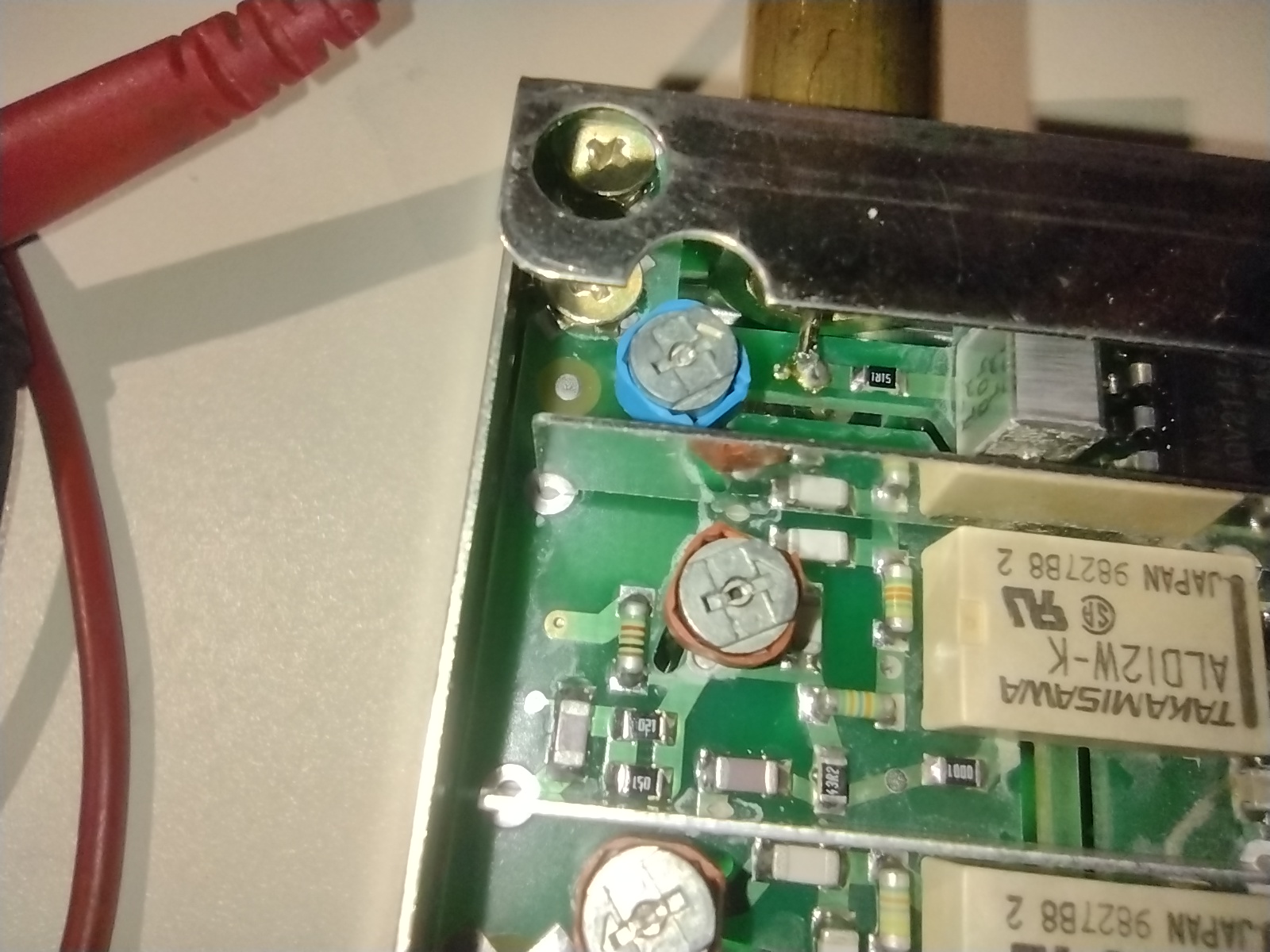

Köpte ett begagnat oscilloskop för några veckor sen (Hameg 404-2, såldes som fungerande) men bara ingång två funkade kom jag fram till. Det ska ha två fungerande ingångar. Sen dess har jag köpt nya prober för att verifiera det inte är proberna. Och det var inte dom.
Så jag öppnade upp skopet och det var inte så lätt första gången att få det utfunderat hur jag skulle komma åt kretskortet med ingångarna. Det satt inne i sin egen lilla låda mot botten av 'skopet. Förstod inte hur och det blev att demontera lite väl mycket.
Fick ta bort kretskortet för kontrollpanelen för att få ut allt. Nå det visade sig det var en massa onödigheter, den där lådan är i två delar och är ihoplödd, jag kunde ha smält lödningarna och tagit bort locket och sluppit åt underifrån, så det blev en massa onödig hantering, montering och demontering. Svårt att se på fotot (uppe, i mitten av bilden ungefär) men i verkligheten såg man tydligt det var brott.
Lödde ihop det och monterade ihop och hoppades på det bästa... Men skopet uppförde sig riktigt konstigt och blev bara konstigare. Var rädd jag hade lyckats förstöra något. Då orkade jag inte mera och gick och lade mig.
Fick ett tips i morse på ett elektronikforum att kolla de där kabelbanden som kopplar ihop kortet jag jobbade med till övriga i oscilloskopet, dom kan gå sönder utan att det syns, lär vara jävliga.

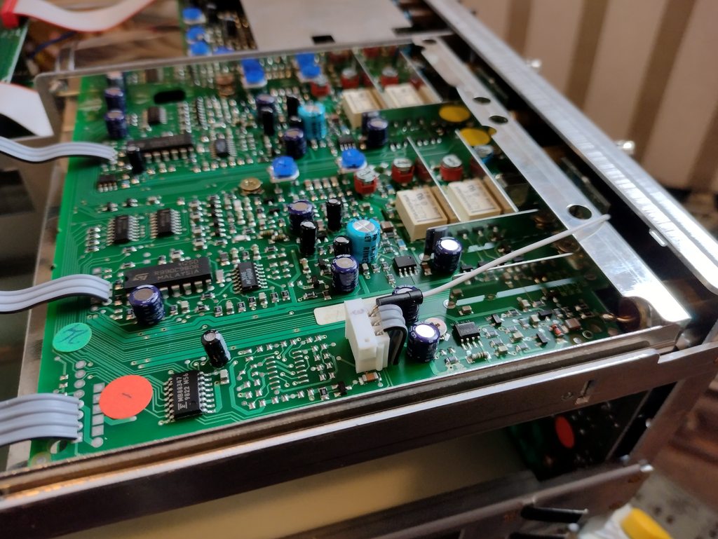

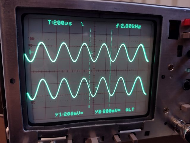

Och jo en kabel var av, Lödde in en ersättning och skopet fungerar till 100%! Känns bra att få nånting fixat och att det var så enkelt. Testar båda kanalerna med en 3khz ton som jag genererar via datorn, allt ser rätt ut:
Jag lämnar nu skopet som det är med reparationen ifråga (den vita sladden) istället för att börja demontera igen och byta hela bandkabeln:
Locket på igen och fastlött, kabeln sticker ut.
Locket är till för att skydda kretskortet som hanterar signalerna mot störningar.
