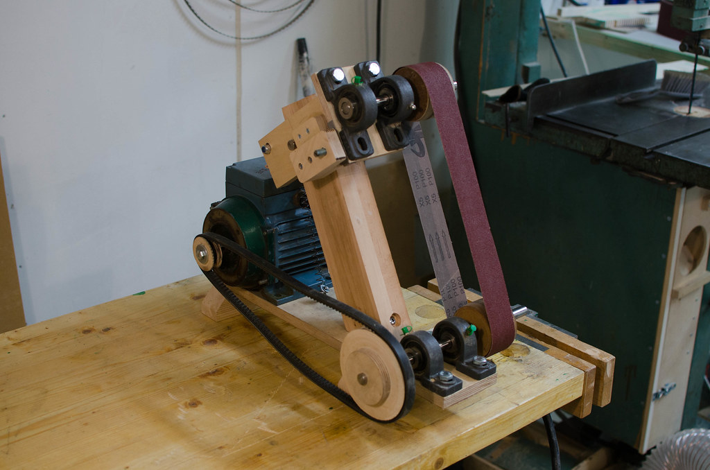

Fortsätter med bandslipen.
Styrningen justerar man med skruven här, hela den övre plattan som lagerhuserna sitter på så kan rotera runt mittpunkten, på så vis ställer man styrningen.
Och jo jag saknar några bultar där, dom tog slut...
Spänningsmekanismen, en fjäder. Blev inte så bra. Ska byggas om.
Ska ha en större remskiva på framsidan också, det borde åtgärda problemet med att jag itne har tillräckligt med spänning på drivremmen.
Kvar är att göra en "platen" och ett justerbart bord, ja ock en ny spänningsmekanism. Sen ska väl hela grejen målas.
